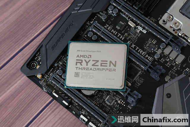

  本月初AMD推出了最新最强的发烧级平台X399 + 16核32线程的Ryzen 1950X,直接对标Intel的X299平台,而且实测的结果也表明了,AMD在顶级处理器领域终于反超了Intel。而在锐龙Threadripper发布之际,华硕玩家国度也同步首发了对应的X399主板,并且为该系列新规划了一个全新的系列——ZENITH,而首款发布的主板直接就是系列中的最顶级型号——ROG ZENITH EXTREME,同时也是AMD指定的锐龙Ryzen 1950X首测平台。

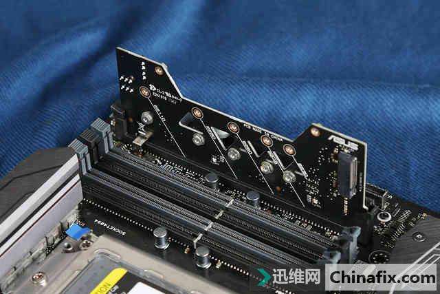

  第二个值得说的配件是M.2扩展,这在其他主板上也算是标配了,不过华硕的做法依然很特别,这款主板的M.2扩展不是常规接口,而是在内存插槽旁边有个独立的插槽,华硕称之为DIMM M.2扩展槽,它实际上就是个M.2扩展卡,可以扩展出2个M.2硬盘位,支持2230/2242/2260/2280/22110五种规格,涵盖了现在所有M.2硬盘的类型。此外,DIMM M.2硬盘还有个好处就是能上内存风扇,在给内存散热的同时也能兼顾到M.2硬盘散热,防止M.2硬盘因为过热而降低性能。

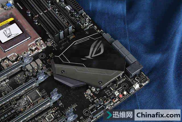

  华硕ROG ZENITH EXTREME主板在X399南桥上覆盖了大面积的散热片,规划风格也完全是ROG风格的,支持LED发光。而在散热片之下还有个M.2插槽,支持2242/2260/2280三种规格的M.2硬盘,它也可以从南桥散热片受益,官方称这种规划可以降低15C温度,不过这样的规划对M.2硬盘拆装也是个考验,好在M.2硬盘大多时候安装了就不需要再动了。
华硕ROG ZENITH EXTREME测评:最顶级X399主板

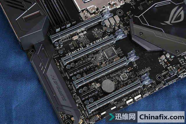

  AMMD的Threadripper处理器提供了64条电脑I-E通道,其中用于显卡的有48条,华硕ROG ZENITH EXTREME主板提供了4条电脑I-E x16扩展槽,支持x16+x16+x8+x8扩展,支持四路CF交火或者SLI。此外,主板还提供了1个电脑I-E 2.0 x4以及1个电脑I- 2.0 x1扩展。

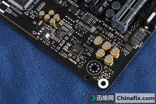

  显卡扩展槽旁边的则是华硕ROG ZENITH EXTREME主板的SupremeFX音频电路,这也是高端主板必不可少的一部分,后面我们还会具体介绍主板的音频规划。

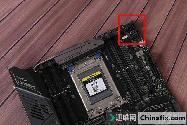

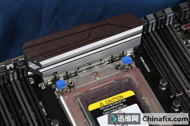

  华硕ROG ZENITH EXTREME主板的供电路集中在处理器插槽正上方,8相Digi+数字供电,运用了NeFET晶体管、10K黑金电容、IR3555 MOSFET及粉末化超合金电感,供电规划跟之前的X299平台的Rampage VI Extreme主板差不多,用料、做工都是旗舰水平的。
  这里是主板的24pin电源和双8pin 处理器供电接口,中间的则是开机、重启按键,运用起来很方便。

  拆开之后,我门可以看到华硕ROG ZENITH EXTREME主板的音频电路,这款主板运用的是最新SupremeFX S1220音效,搭配的声卡是瑞昱S1220,相比之前的ALC1220集成声卡,其动态范围从108db提升到了113db。此外,它还搭配了ESSSABRE9018Q2C DAC芯片以及尼吉康专业音频电容,前面板耳机可实现115dB谐波失真以及120db DNR,而玩家还可以通过配套的Sonic Studio音效软件进一步调校自己喜欢的音乐风格。
  华硕ROG ZENITH EXTREME主板的ESS芯片及专业音频电容(黄色那些)。

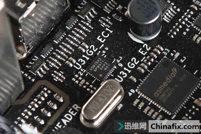

  华硕这款主板提供了多个USB 3.1及Type-C接口,其中ASM1543芯片是Type-C切换芯片,ASM3142则是新一代USB 3.1主控芯片,相比前代主控降低了50%的能耗,并进一步提升了速度。

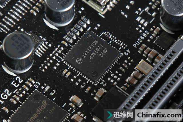

  华硕ROG ZENITH EXTREME主板的有线网卡是Intel I211-AT,在华硕多个高端主板上都有运用,配合华硕GameFirst IV软件可以提供更低的网络延迟。
