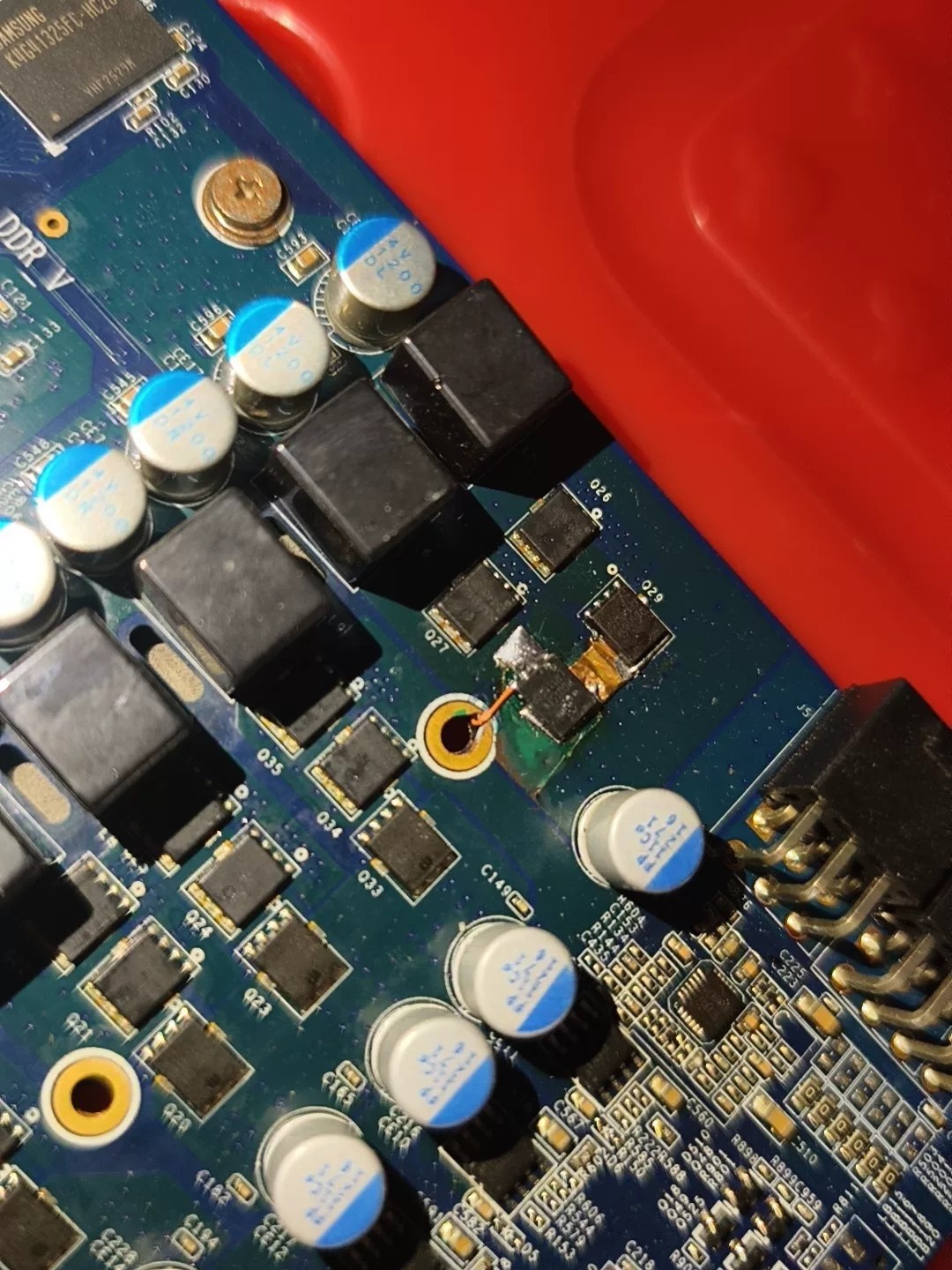

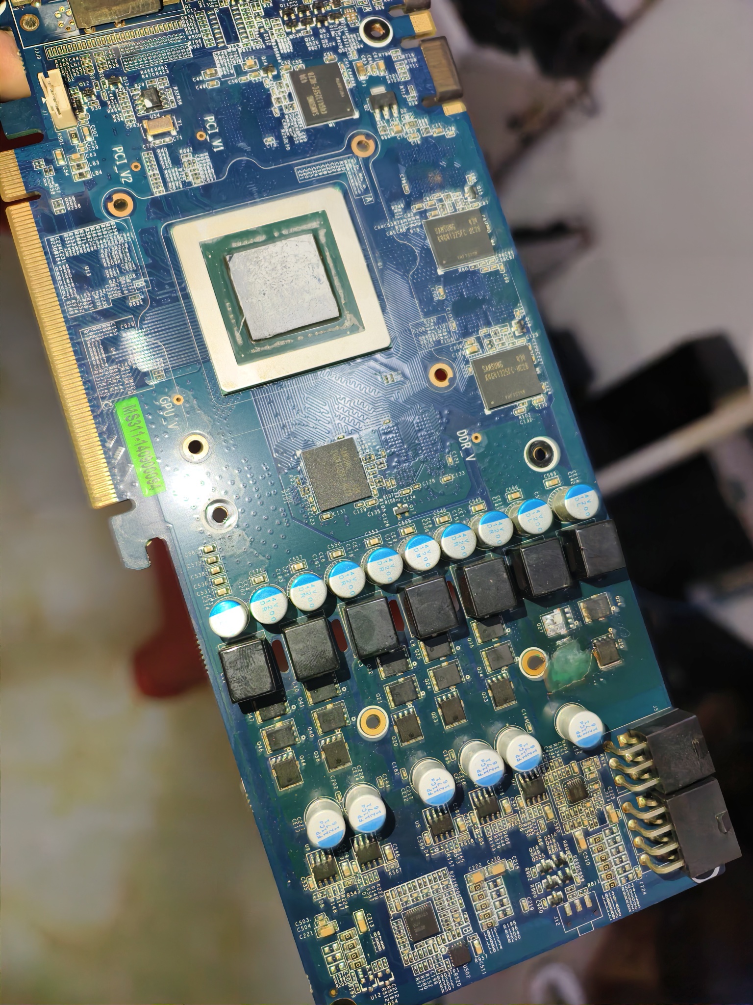

某鱼收的,被修过显存供电
开机就花屏,我测了一下波形不正常,于是把他补的mos管拆了
然后不花屏了 ,波形也正常,但是不能运行任何程序,会卡死或者黑屏。

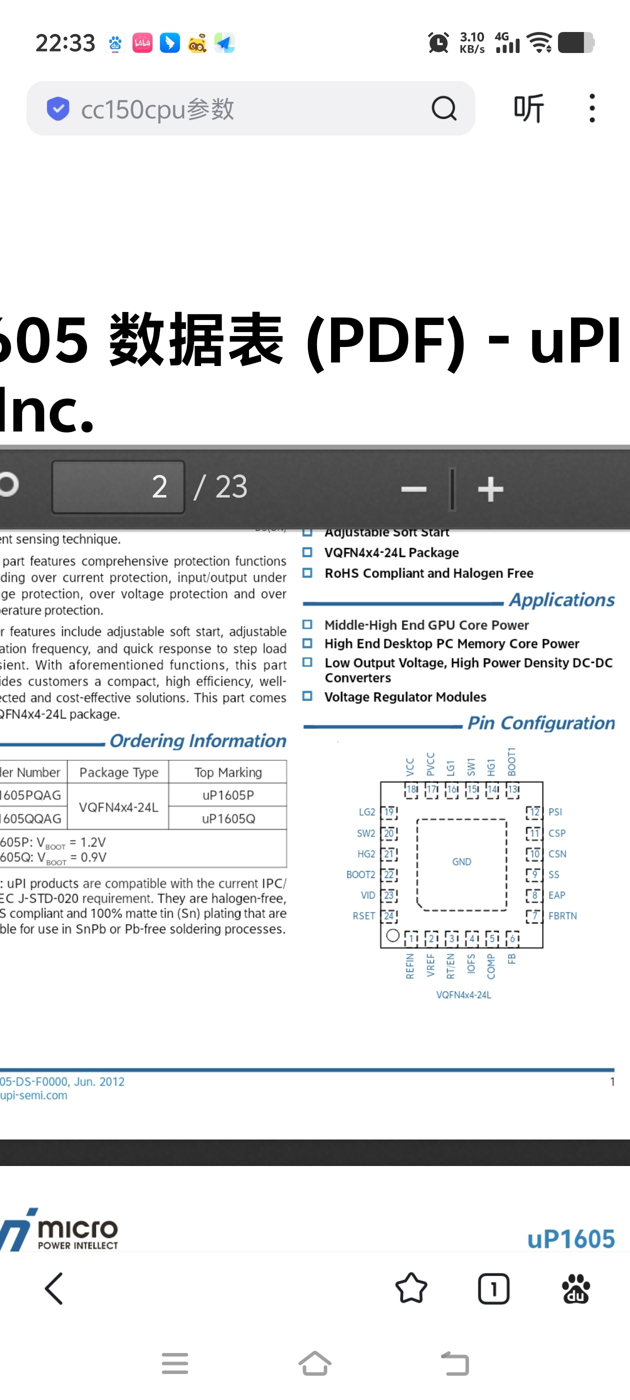

芯片是up1605,
考虑到原来是双路供电现在拆了一路我就把psi接地了让它工作在低功耗模式,但是不行还是黑屏。
求各位指点迷津
