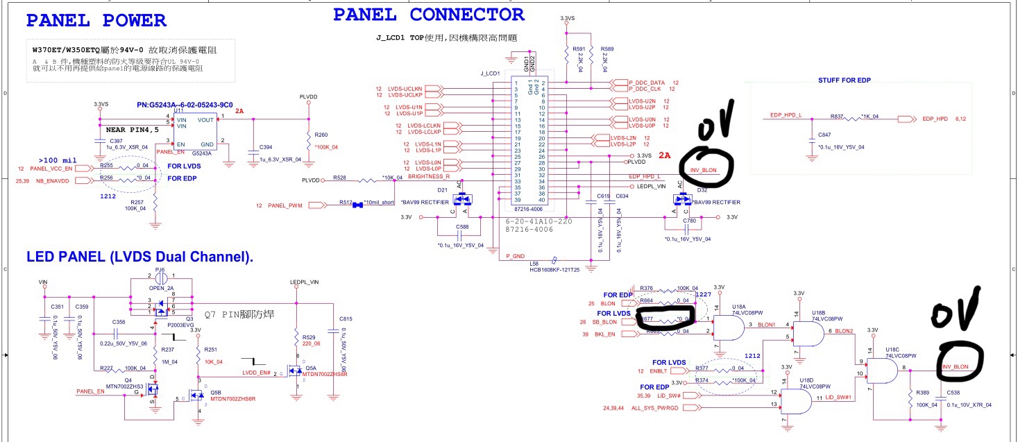

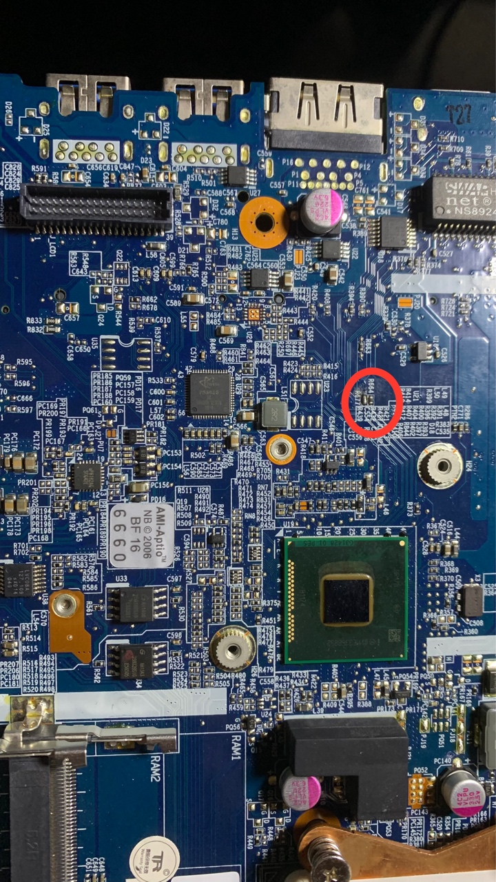

查看: 2560|回复: 10
[维修经验]
雷神TR G150T暗屏无背光维修案列
发表于 2023-4-30 23:51:48 | 只看该作者 回帖奖励 |倒序浏览 |阅读模式 �
我是纯小白,不懂维修,才开始接触,摸索了几个小时才修好
主要是这个机器只有电路图,没有点位图
机型:雷神TR G150T
板号:6-71-W3S50-D02A
图纸:W350SSQ
机器故障:外接屏幕正常,内接屏显示无背光,暗屏……机器是清灰导致的
屏幕拆下来装其他机器上测试正常,表明屏幕和排线没问题,就是主板问题了
查看图纸的屏幕座子图
①测量19v,3.3v(测量只有3.24v)供电均正常
②测量到INV_BLON 时没有电压0v,向INV_BLON 线路往回找
③找到U18芯片,测量14角3.3v正常,测量8,9,6,4,3,1角时均没有电压0v
④我个人判断是R376,R664,R677这三颗有问题
⑤测量R376对地阻值正常,R664组织正常,测到R677时组织我很疑惑,R677的组织在400,500,600,700左右的来回跳,这是我很懵
不懂为什么,有大佬可以解释下吗
①上电测试R376电压0v正常(接地)
②测量R664没有电压0V(图纸上写的FOR EDP),不知道为什么是0V有大佬解释下吗
③测量R667(图纸上写的FOR LVDS ),桥那段有3.24v,另一端0v,没有通,于是我甩了一坨锡上去,座子的INV_BLON 电压也回来了
装屏测试,背光回来了
如果有哪里做的不对的可以指出,感谢
因为我纯小白,不懂维修
评分
参与人数 2下载分 +4 +7 收起 理由
Linshengqiang + 2 + 2 给愿意分享经验的人加分!
tantqh + 2 + 5 怀才就像怀孕,时间久了才能让人看出来
查看全部评分
推荐
发表于 2023-5-1 17:27:37 | 只看该作者 �
应该是R664前端的电压没出来,你把R677两端短接,相当于直接给他一个3.3V的电压
点评
的确R644两段都没有电压,我看到R677一端有,一端没,于是就短接,让电压过去感谢师傅的分析,所以原本电压应该是从R644出来吗,我这样维修有没有什么不妥的  详情 回复 发表于 2023-5-1 23:01
回复 支持 3 反对 0
推荐
发表于 2023-5-2 14:02:38 | 只看该作者 �
RTX8888 发表于 2023-5-1 23:01
的确R644两段都没有电压,我看到R677一端有,一端没,于是就短接,让电压过去感谢师傅的分析,所以原本电 ...
可以的,没有问题的,比较快,没有电压就给他一个电压
回复 支持 2 反对 0
推荐
发表于 2023-5-1 23:01:08 来自迅维网APP | 只看该作者 �
mask 发表于 2023-05-01 17:27
应该是R664前端的电压没出来,你把R677两端短接,相当于直接给他一个3.3V的电压
的确R644两段都没有电压,我看到R677一端有,一端没,于是就短接,让电压过去
感谢师傅的分析,所以原本电压应该是从R644出来吗,我这样维修有没有什么不妥的
点评
可以的,没有问题的,比较快,没有电压就给他一个电压  详情 回复 发表于 2023-5-2 14:02
回复 支持 2 反对 0
推荐
发表于 2023-5-1 17:25:50 | 只看该作者 �
for EDP和FOR LVDS是说这个机器用的两款屏幕,R677图纸上边是标注的是没装这个电阻的,R664,R677这两个,屏幕是EDP的R664有装,R677是没装的
回复 支持 2 反对 0
推荐
发表于 2023-5-1 07:30:41 | 只看该作者 �
高手,顺藤摸瓜,五一快乐。
回复 支持 2 反对 0
推荐
发表于 2023-5-3 10:43:01 来自迅维网APP | 只看该作者 �
哈哈,修得不错啊
回复 支持 1 反对 0
推荐
发表于 2023-5-2 22:10:51 | 只看该作者 �
老掉牙的机器了,哈哈,修得不错啊
回复 支持 1 反对 0
推荐
发表于 2023-5-2 17:47:42 | 只看该作者 �
能修好稳定运行就没有问题,人嘛直接,电脑死脑筋,呵呵
回复 支持 1 反对 0
推荐
发表于 2023-5-2 14:38:09 | 只看该作者 �
没啥问题 ...
回复 支持 1 反对 0
11#
发表于 2023-5-5 17:00:01 | 只看该作者 �
厉害   学习一下
回复 支持 反对
快速回复
