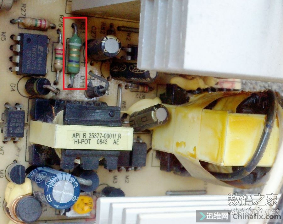

这个电阻的阻值是多少?
发表于 2015-10-5 13:16:29 | 只看该作者 回帖奖励 |倒序浏览 |阅读模式 来自: 中国 来自 中国
这是联想的舒康API6PC06电源,芯片为tny267pn,这个电阻为它的保险电阻,只因为心不确定,所以想问问大家。因为网上有一张电路图,那个与310V相连的是2M。我发的这张图也是网上人家的拆机图。
2#
发表于 2015-10-5 13:48:04 | 只看该作者 来自: 江苏 来自 江苏
假五环电阻,阻值4.7欧...........

发表于 2015-10-5 14:37:09 | 只看该作者 来自: 河南 来自 河南
颜色看的不是太清楚,如果它的颜色要是黄,蓝 ,橙,橙,3K银,的话它的阻值就是463K
点评
很清楚,黄紫金金...............  详情 回复 发表于 2015-10-5 14:46

6#
发表于 2015-10-5 15:08:28 | 只看该作者 来自: 江苏常州 来自 江苏常州
4.7欧姆3瓦的吧。

7#
发表于 2015-10-5 15:25:06 | 只看该作者 来自: 中国 来自 中国
黄紫金金,我觉得是0.47,
回复 支持 反对
8#
发表于 2015-10-5 15:33:49 | 只看该作者 来自: 中国 来自 中国
网上找了一下,是4.7欧的

10#
发表于 2015-10-5 16:21:57 | 只看该作者 来自: 福建福州 来自 福建福州

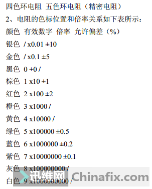

黄蓝金金白
金代表多少 0~9 ?
回复 支持 反对
11#
发表于 2015-10-5 16:23:39 | 只看该作者 来自: 中国 来自 中国
网上说这里的白没意思,两个金只看一个就可以了
回复 支持 反对
12#
发表于 2015-10-5 19:10:52 | 只看该作者 来自: 广西南宁 来自 广西南宁
这个应该是一个4.7欧的电阻。

17#
发表于 2015-10-6 19:48:23 | 只看该作者 来自: 浙江温州 来自 浙江温州
白色是代表9.
回复 支持 反对

发表于 2015-10-7 08:09:05 | 只看该作者 来自: 江苏 来自 江苏
楼主的电阻是4.7欧的...........
