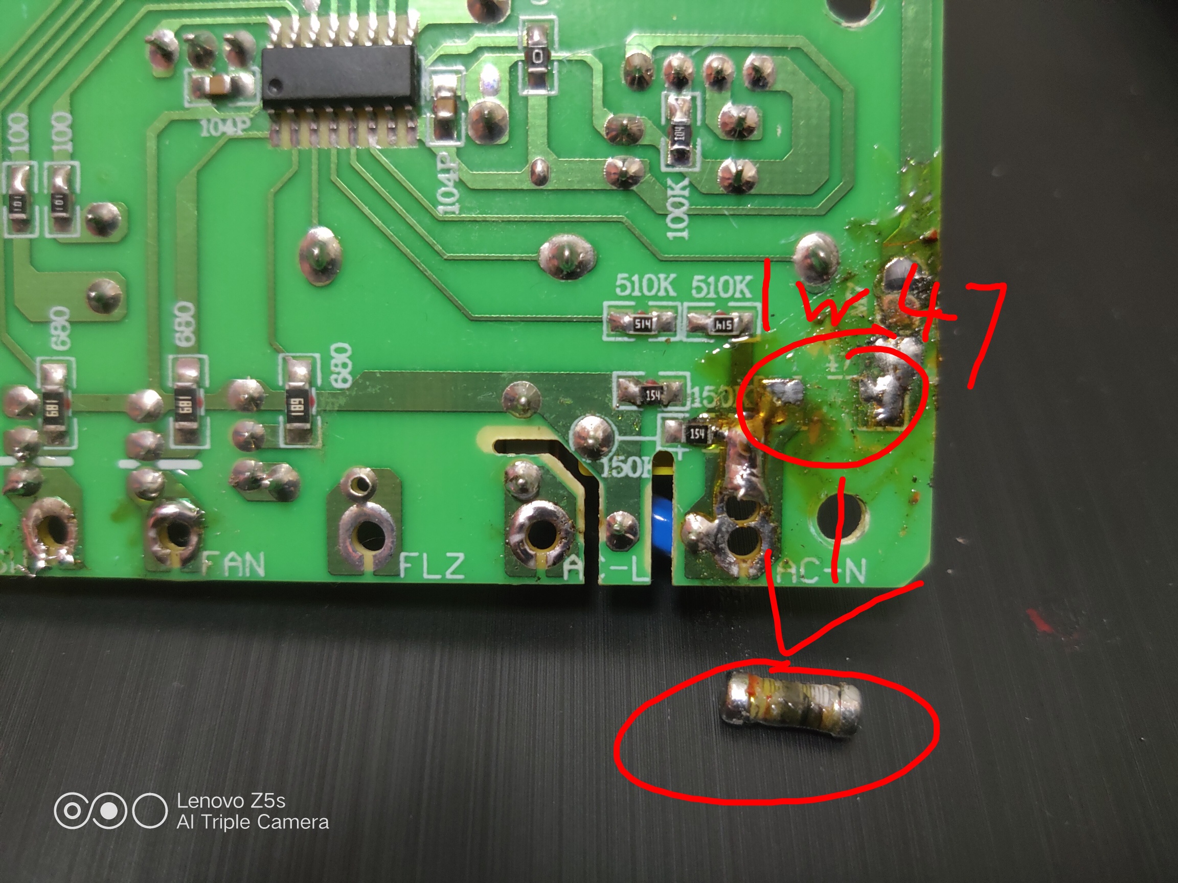

主板上圈出来的丝印是“1w47"是电阻1.47k。还是保险丝。图片的贴片元器件烧了没办法辨识。

会不会是1瓦的47欧保险电阻。

看后续电路,走线铜箔那么宽应该是保险之类。
