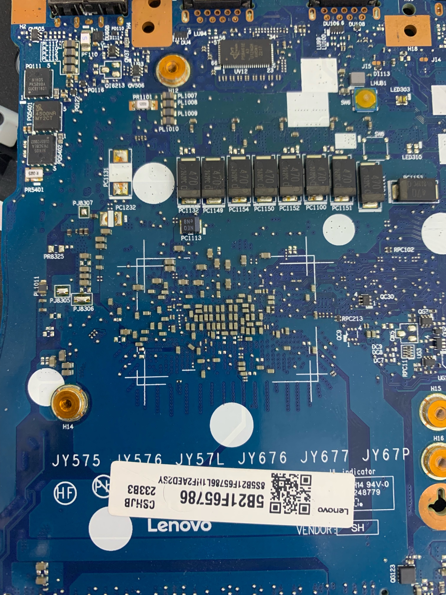

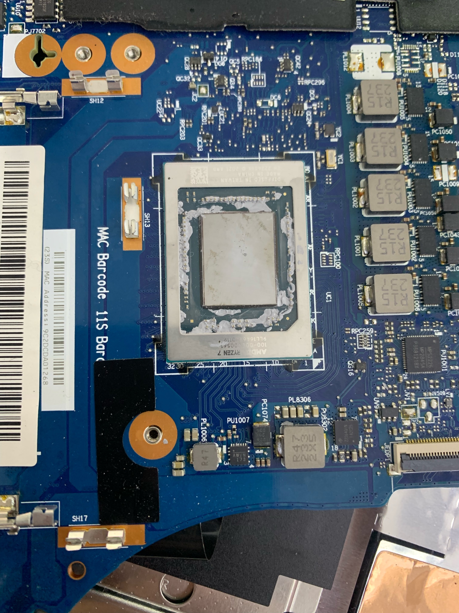

联想r9000p键盘不能用求助
机器原故障是使用中蓝屏 键盘正常的 重植cpu后正常了 但是键盘不能用了 f1-f12功能机可以用 FN空格键也可以用 就是字母键全部不行 数字小键盘也用不了 版号NM-E471 键盘控制芯片到cpu的总线阻值也正常的 中间没有元件 是直连的
