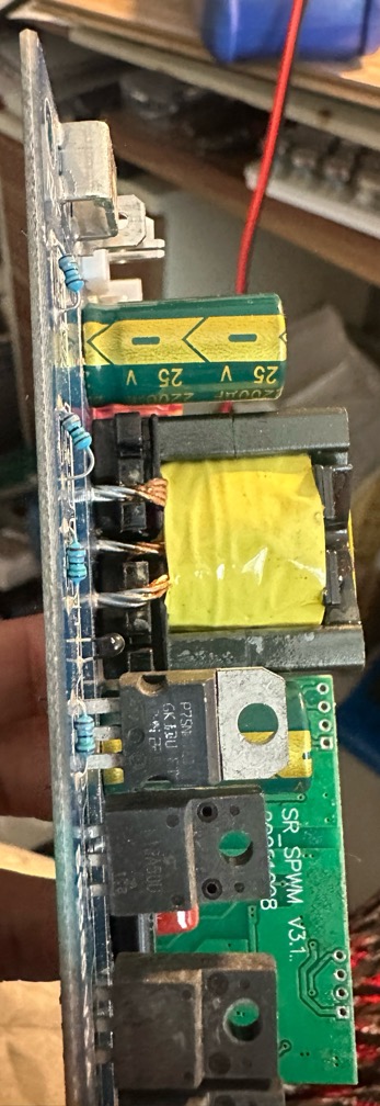

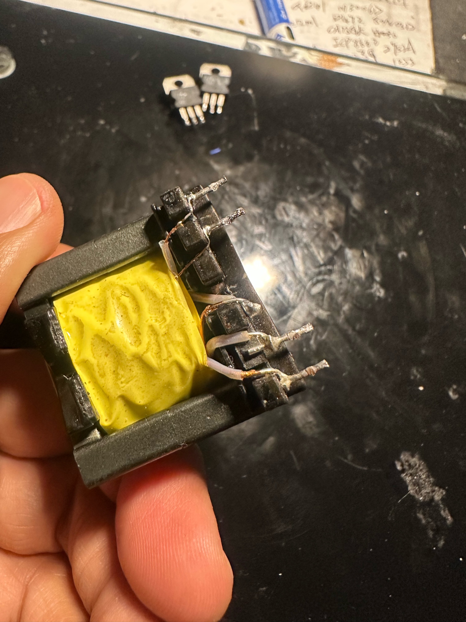

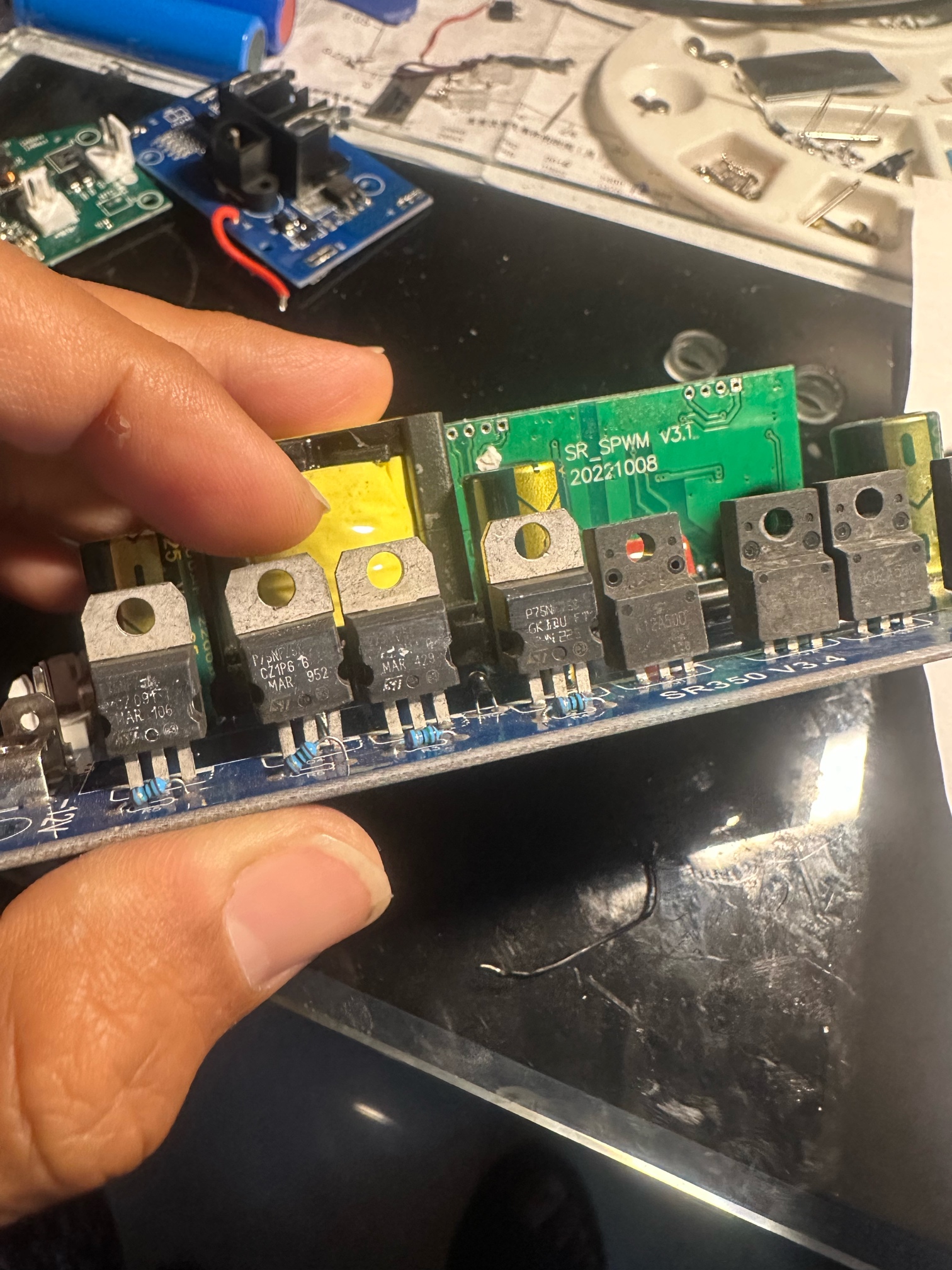

逆变器正负极短路。拆了所有的管子。还是短路。后来拆了变压器。不短路了。可是网上找这个怎么都配不上。ee55。pq3230 都没有佩到合适的。有高手给点建议呗。怎么搞。

变压器要用电阻档测量吧,二级体值不行吧,看看电阻是多少。

发表于 2026-1-22 16:22:35 来自迅维网APP | 只看该作者 来自: 中国 来自 中国
全旺 发表于 2026-01-22 09:15
变压器那和那短路?
变压器12v的正负极短路。
回复 支持 2 反对 0

发表于 2026-1-22 16:21:46 来自迅维网APP | 只看该作者 来自: 中国 来自 中国
全旺 发表于 2026-01-22 09:17
这个拆了重绕也简单。
唉。想拆了重绕。结果老化。壳子拆坏了。
