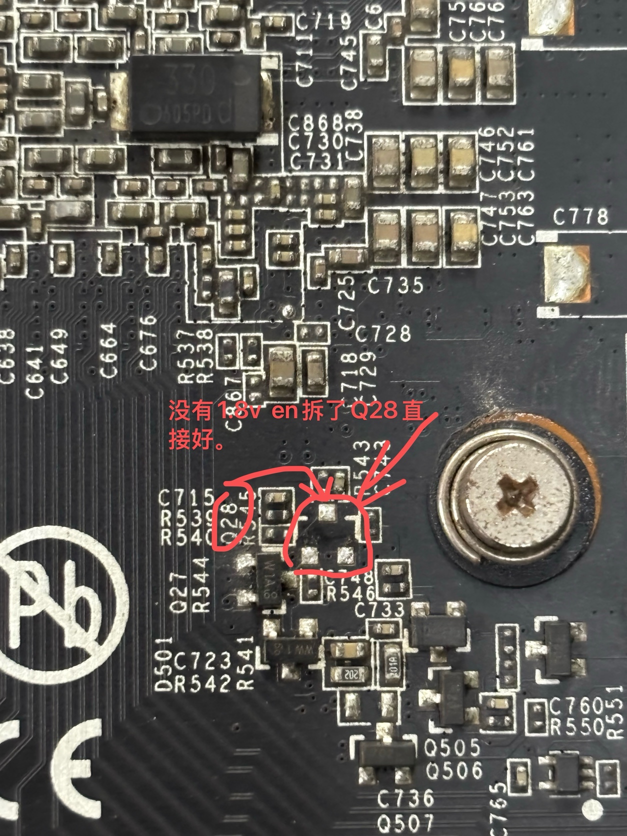

影驰GTX1050虎将无1.8v
5v有,发现没有1.8v,
