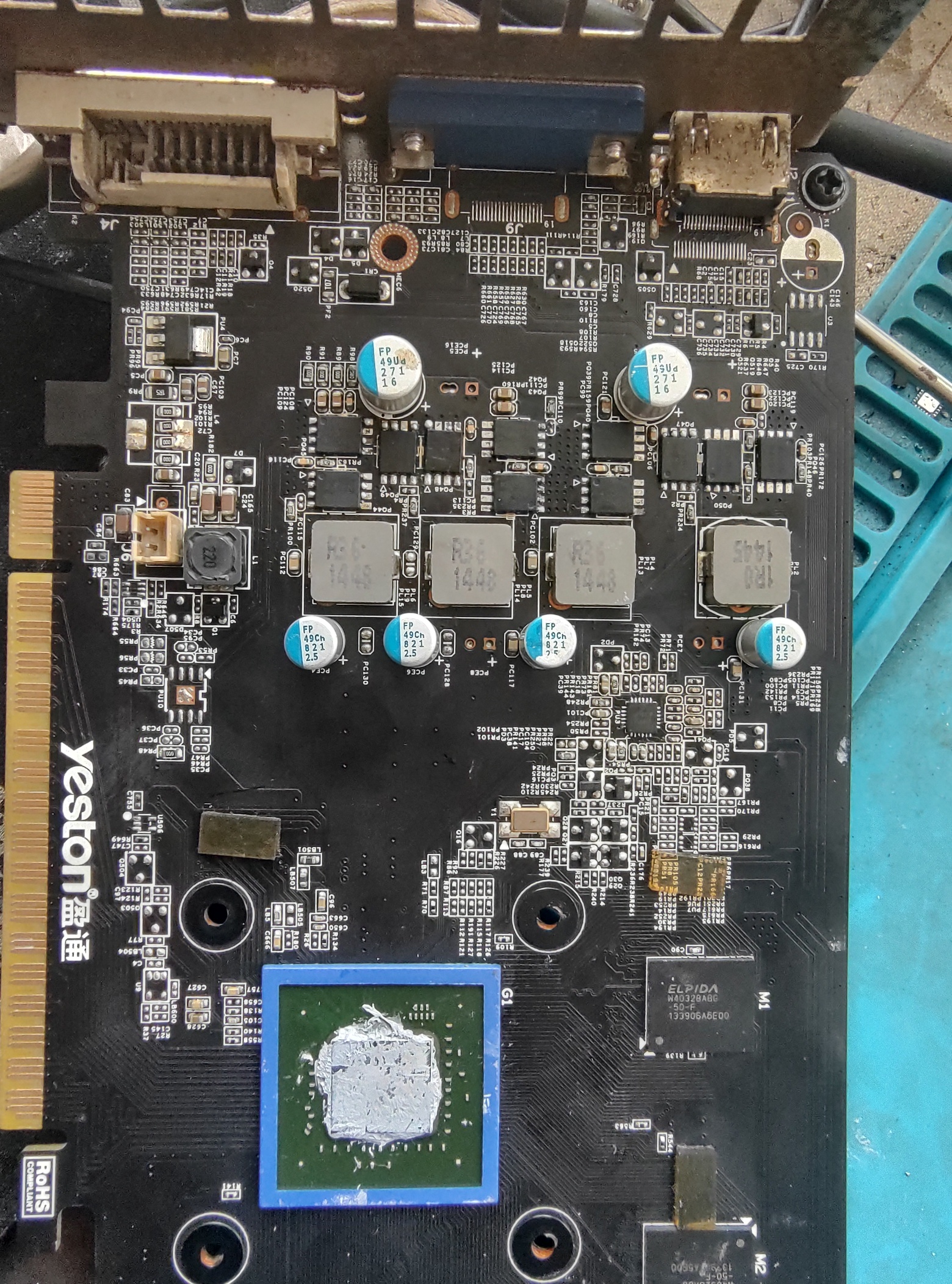

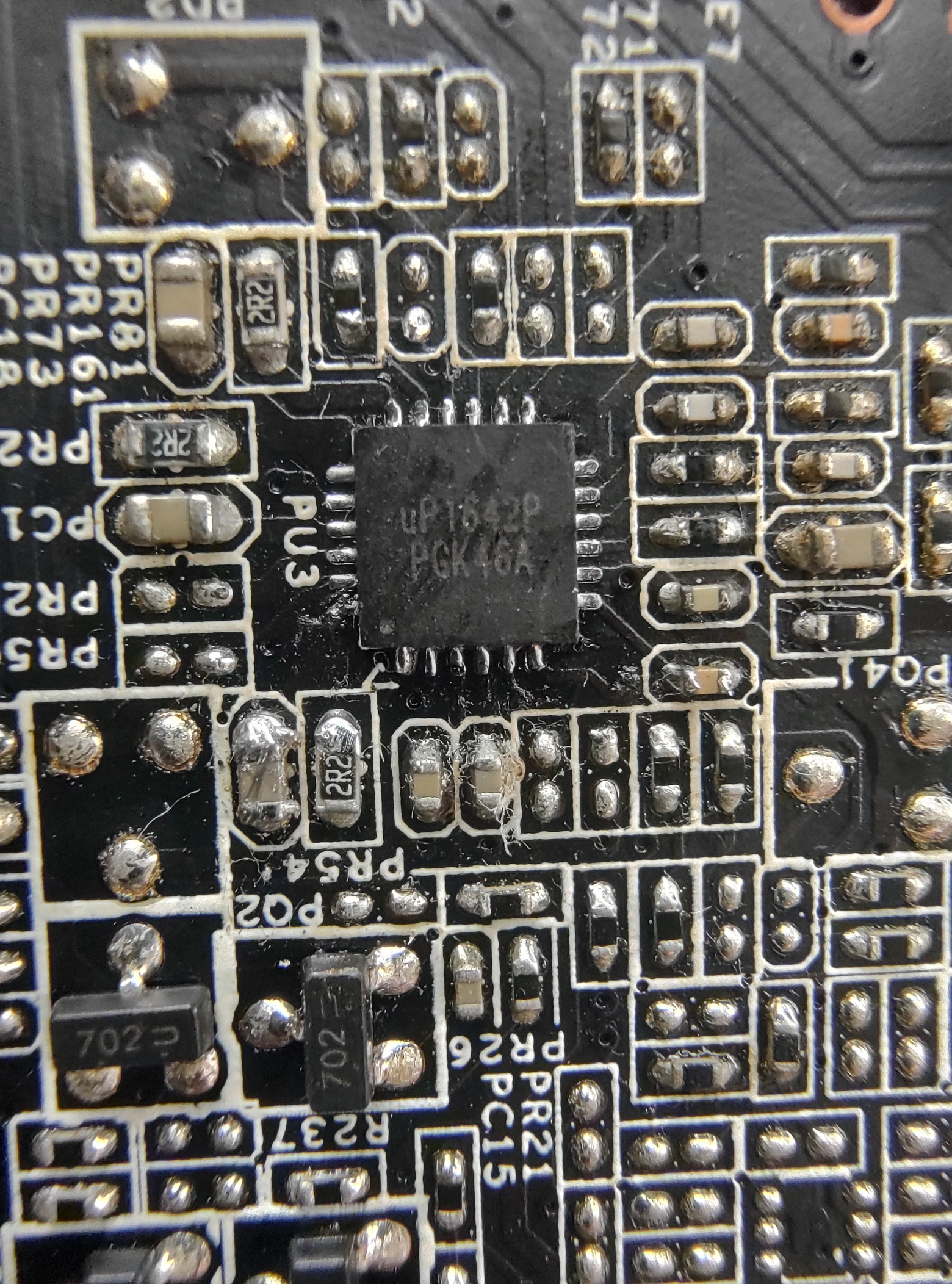

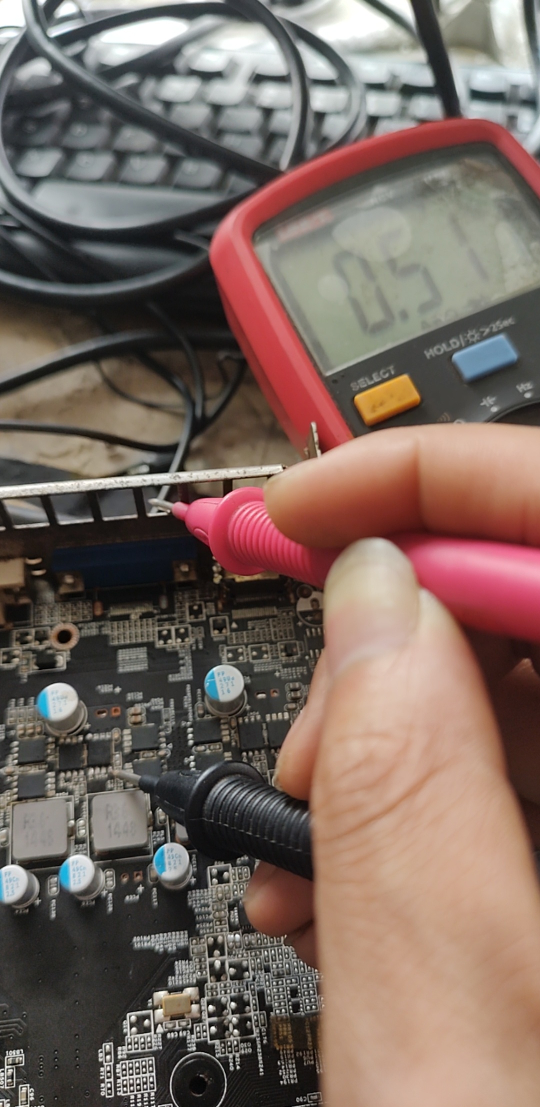

750显卡,问题是没有核心供电,核心供电是3路,一开始测3路上管mos的g极对地组值都是500多,都正常,倒是显卡一通电,测核心供电没有,断电再测3路上管mos的g极对地组值都短路只有7个左右,放置时间长点不通电,再测阻值又能恢复,核心供电芯片up1642p都换了2个还是一样,mos管都拆下来换过,还是一样的问题。这里有点想不通这个g极控制电路上没什么配件,而却3路都这样,只有芯片了想想,真是想不通,有大神遇到过吗,
