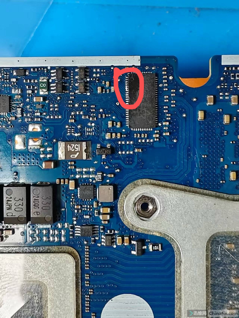

有一台惠普的游戏本,开机电流可以上到3a定一段时间后上到4a,此时外接键盘大小写可以切换,应该是开机了屏幕不亮,换过屏幕和屏线故障依旧,版号是DAG3LBMBCD0,后盖型号tpn-q266, 211d8dc95be7b0034df8b66fd6bfeecb.jpg d496ce12be2e8df101dc12b9805ce974.jpg
无图纸参考了暗影精灵6的屏幕座子引脚,左边是20v,右边是3.3屏幕供电,右边的是3v屏供电,换过屏幕切换芯片ps8461e,主板供电齐全显卡显存供电都有,刷过bios,这个机器是高配的我这个是i9/12900hx 3080ti,去淘宝买了新BIOS也不行,屏幕座子用烙铁拖过重新加焊也无果,现在已经没思路没办法了,有没有大佬修过相关故障的指点一下

大小写能亮,不显示能根跟cpu有关系?
只是推测是不是虚焊了,没图没点位也查不了信号,至于为啥不怀疑显卡,一般就算显卡没供电也可以进系统报错43或者不认显卡的

屏幕问题   这机器遇到好几台 我现在手里都有一台3070TI显卡打不上驱动的  这机器挑屏
跟屏幕没有关系了,不可能原屏在别的机器上能用就原机不能用吧

hpd信号应该在屏幕右边第四脚,我测了是3v应该是正常的
回复 支持 5 反对 0

有没有可能是这种cpu功耗太高导致容易虚焊,个人猜测,希望有大佬验证一下,我都没这个钢网

是不是连锡了
点评
没有连锡,这个是焊油反光,我洗干净放大给你看,之前检查过的,不会有问题  详情 回复 发表于 2025-5-7 11:29
回复 支持 反对
发表于 2025-5-7 11:29:15 | 显示全部楼层 来自: 广东深圳 来自 广东深圳

不错,换CPU

大小写能亮,不显示能根跟cpu有关系?
点评
只是推测是不是虚焊了,没图没点位也查不了信号,至于为啥不怀疑显卡,一般就算显卡没供电也可以进系统报错43或者不认显卡的  详情 回复 发表于 2025-5-7 16:21

hp 不是有通病 休眠开关 供电保险坏
点评
主要不知道在哪啊,这个没图纸,确定不了元件位置,  详情 回复 发表于 2025-5-7 17:01
