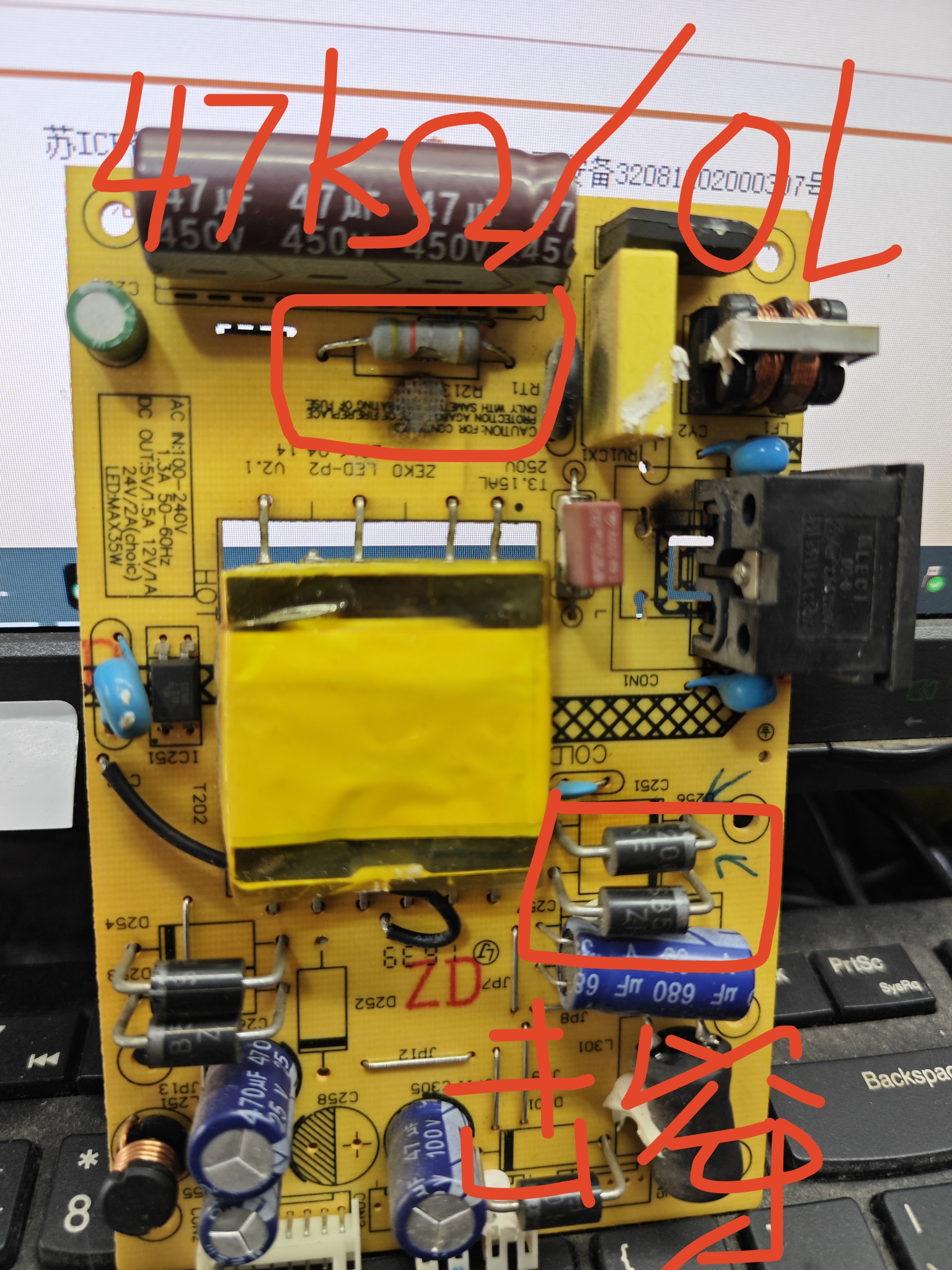

有没有大佬帮我看看

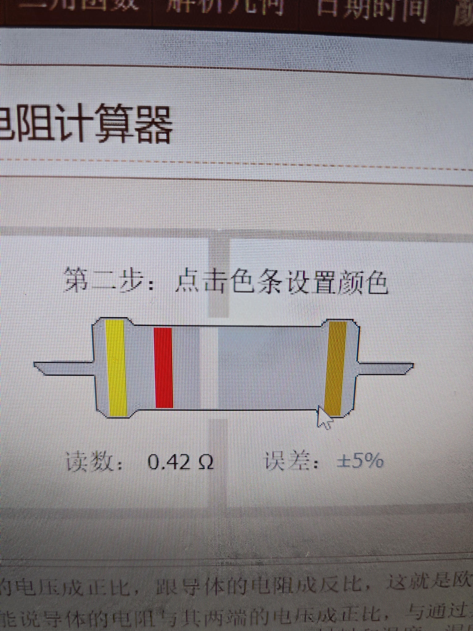

上面色环电阻 用计算器看时候0.42欧
测量结果是47千欧 反过来测0L 不通
这个电阻什么作用 看起来已经烧毁 找不到合适的电阻怎么替换 能直连吗
下面2个已经击穿 肯定要换 就是这个电阻不知道怎么处理

电阻0.42欧,坏了换,不能直连,看电阻两端分别连接位置才能确定作什么用

一般过流检测
