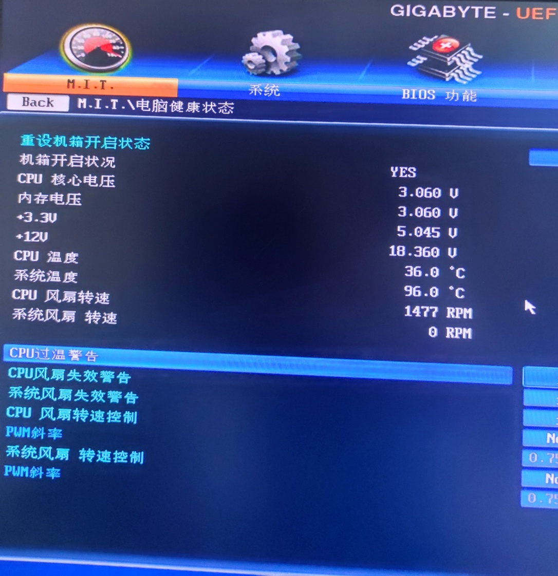

技嘉B75主板电压和温度都彪上去了,什么原因?

发表于 2024-8-12 09:03:25 | 只看该作者 �
IO 附近的电阻,,12V 检测到 18V多了

发表于 2024-8-15 12:51:42 | 只看该作者 �
数值都显示异常  换IO芯片

13#
发表于 2024-8-27 03:02:03 来自迅维网APP | 只看该作者 �
把IO的125脚还是124脚的12V分压电阻去上,然后跟5V的一坨锡连起来就行了,你这5V是正常的可以这么搞,不然电阻难找

14#
发表于 2024-8-27 23:32:27 来自迅维网APP | 只看该作者 �
io 的127到125脚都是电压检测脚,每个脚都是2V左右的电压,你查一下,可能是分压出问题

15#
发表于 2024-8-29 09:15:42 来自迅维网APP | 只看该作者 �
12V分压电阻坏了!

17#
发表于 2024-10-2 09:41:10 | 只看该作者 �
io电压检测引脚电阻有问题

19#
发表于 2024-10-3 02:19:46 | 只看该作者 �
这个是技嘉B75的通病了,IO旁边电阻问题。
