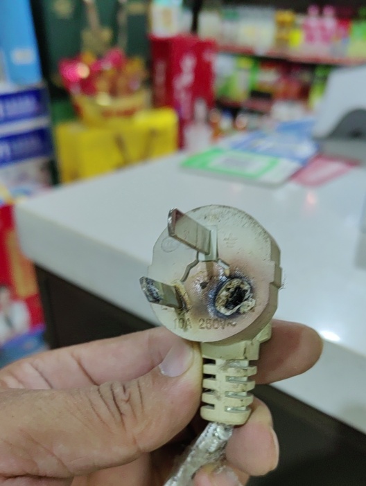

电脑维修之奇葩故障----插头损坏               一个10多年的老客户打电话说电脑反复重启,由于现在是三伏天,我第一反应是不是系统过热了?兴冲冲的过去以为10分钟能搞定,结果过去一检查系统根本就没有过热,机箱也是凉凉的。难道说电压波动太大?!我找了个宽幅电源换上,结果还是重启。接下来怀疑系统的事,为了节省时间,我直接拿了我提前做好镜像的硬盘插上,你猜怎么着,还是重启?!接下来我应该怀疑主板了,找了个同型号的新主板换上,结果还是重启?!这下把我整不会了,到这里我陷入了灵魂拷问,我到底会不会修电脑?干脆我从我这边直接带一个确认良好的主机过去,看看到底还会不会重启?结果接上我的主机还是重启,这时我心里有数了,应该和主机没有关系,我把目光投到了电源线上,结果拔下了电源线,一看插头都烧糊了,废话不多说了,直接上图。换好新电源线故障从此解决。这个故障的关键是从外观看不出插头损坏。维修之路漫漫,我到现在还是一个小白。

老师傅:主板坏了?
忙碌半天,wocao线坏了!
