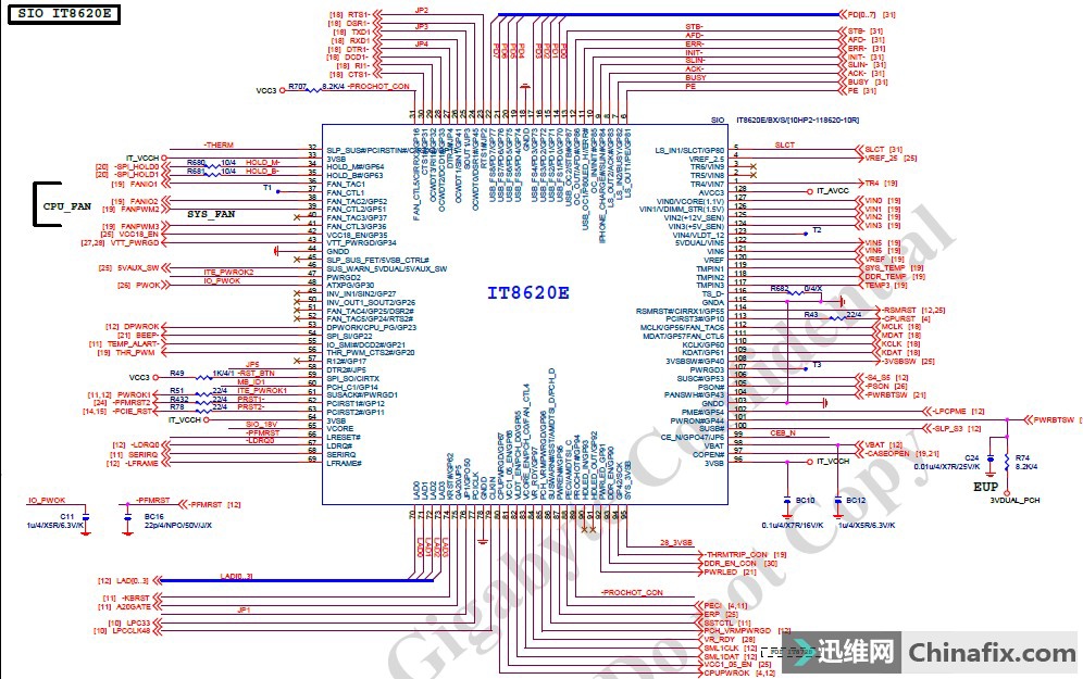

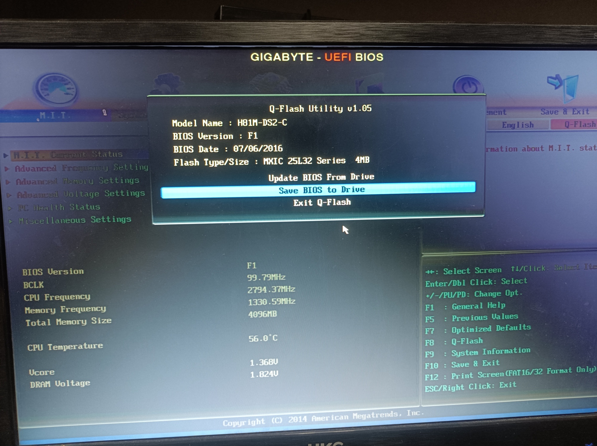

GA-H81M-DS2-C R1.0主板,开机,风扇转,约1秒就关机!在网上查资料,有人讲BIOS问题,我在网上下载对应版本的BIOS,刷入芯片后,开机,没再关机,但没显示,另外发现,会不断重启(估计与BIOS刷新没得到确认有关)现在首先是解决没显示问题,我这主板好像特殊,整个网上都没找到原理图和点位图。也只能参考网友提供的GA-H81M-DS2主板原理图,通电后,我检查了主板南桥1.5V和1.05V的供电都正常,内存的1.5V和0.75V电压正常。CPU的VCORE电压1.75V,好象也是对的!PCIE插槽A11脚有3.3V复位信号。在检测时,CPU温度会上升……对于没显示,网友建议我查Vin电压,我测了I/O第120脚到128脚的电压!不知道哪几个电压是对的?
120脚 2.800V
121脚 1.490V
122脚 1.728V
123脚 11mV
124脚 2.081V
125脚 1.945V
126脚 1.865V
127脚 840mV
128脚 3.303V
请懂行的师傅指点下!如何找到问题点?

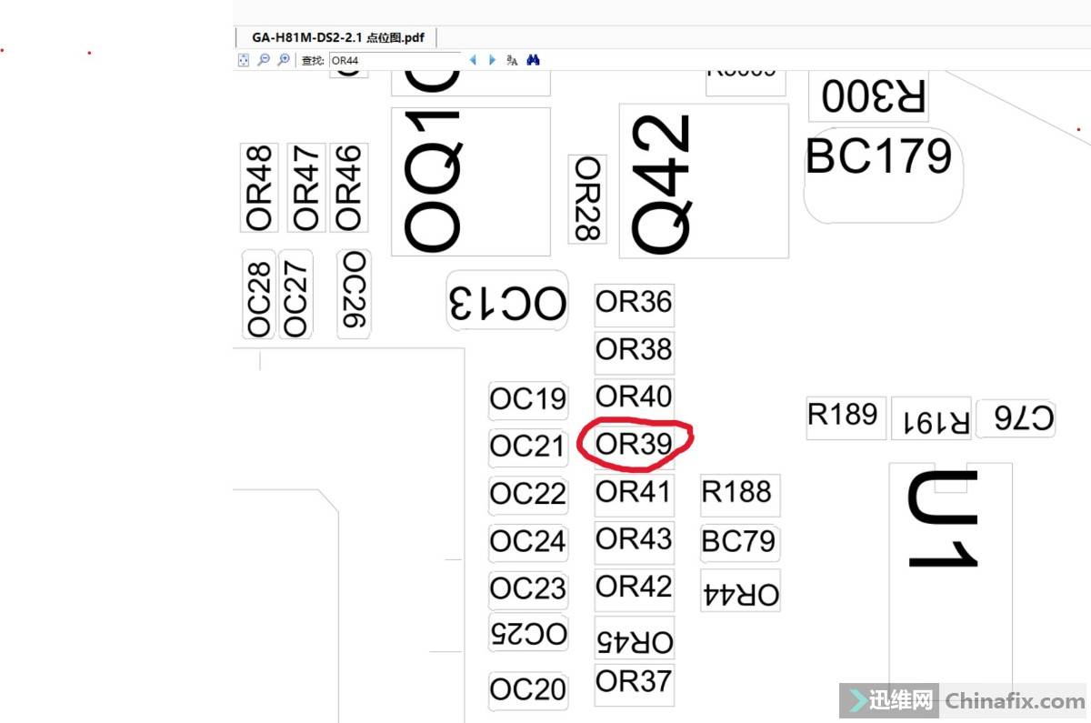

终于找全了GA-H81M-DS2-C的维修资料,有原理图,位置图,还有上电时序。需要的领去!

发表于 2024-5-4 17:05:12 | 只看该作者 �
在手机上只能上传照片,不能上传BIOS,在电脑上可以!GA-H81M-DS2-C BIOS附件内容,前面一张图片有完整说明。R10是指主板的版本1.0,BIOS版本,下载备份有说明是F1.

发表于 2024-5-4 11:13:01 来自迅维网APP | 只看该作者 �
经过查资料,123脚不是一开机就立即有指定电压,正常主板,自检需要CPU传来数据!这块主板检测的数据是稳定后的数据!是不正确的!经过对比差异!追查线路!终于弄好了!有显示了!顺便备份BIOS,有需要的领去!有正常显示的BIOS.

发表于 2024-5-1 00:22:24 | 只看该作者 �

发表于 2024-4-30 16:06:27 来自迅维网APP | 只看该作者 �
对比后,经过处理,第125脚,第126脚已恢复2.0V,但还是没显示!第123脚的电压是CPU提供的,图纸有注明0-0.9V,目前这么低(测试是同一块CPU),也不知有没有问题!有知道的,请提示下,谢谢!

非常感谢!我这主板能触发!有复位!应该按无显示检修!当然,你提出的问题,我非常珍惜,将按你提供的思路再检测!上述提到的电压,你认为都正常吗?主板IO芯片IT8620,附图供大家参考

4#
发表于 2024-4-30 10:55:19 来自迅维网APP | 只看该作者 �
测了相同I/O,GA-B85M-D3V(良品)第120脚到128脚的电压!
120脚 2.807V
121脚 1.495V
122脚 1.723V
123脚 695mV
124脚 2.038V
125脚 2.012V
126脚 2.024V
127脚 1.029V
128脚 3.312V
经过对比,发现多脚位电压有差异!
