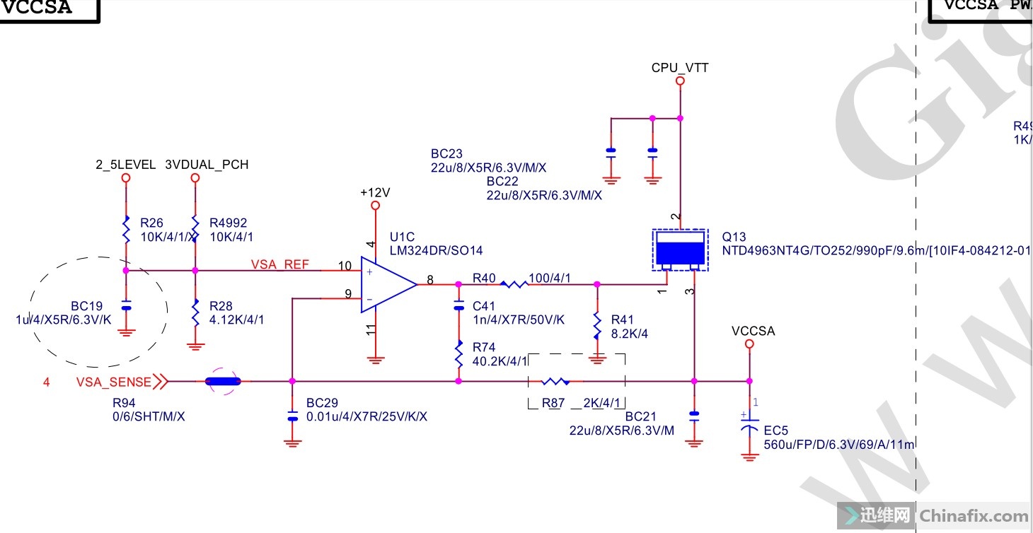

型号GA-H61M-S1 R3.0
测电压发现无CPU供电,芯片95836,这种芯片拆掉第18脚接地电阻可以试出CPU供电,果断拆掉DQ19。上电CPU供电正常了 ,但是无法点亮,在论坛里曾看到一篇相似故障的主板,修好供电后缺少VCCSA信号引起的不亮机。果断测试ASM324的8、9、10引脚皆无电压,直着查找10脚的工作条件链接的原件。此电压由R26和R28分压2.5V得来的电压(修好后测得分压电压为0.9V),测量R26的2.5V正常,分压为0V,测量电阻并无断路,于是查找分压后有没有相关联的元件发现有个小MOS管烧了导致电压被拉低了,更换后正常。

补充:后来新换的管子再次烧断引起掉电,不知道是这块板爱烧管子还是有其它故障导致,决定把两个管子都摘除了,强制它截止
