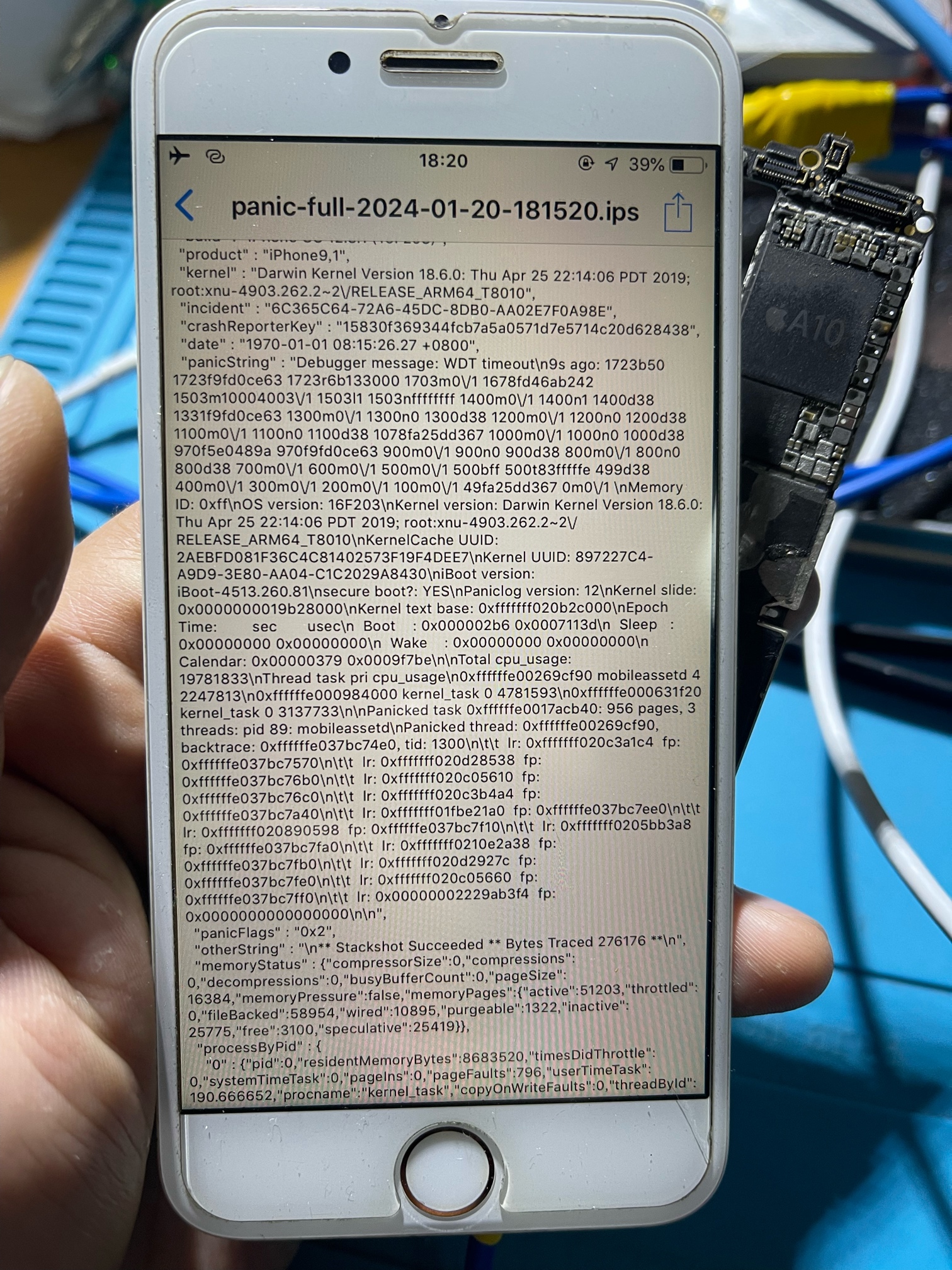

各位大神,这个苹果7什么意思?我是自学的,最初苹果7无基带,没修好,把触摸震动又搞坏了,心想不装基带电源了,触摸芯片还在主板上,现在的毛病是用着自动关机并重启,摸着CPU挺热。

基带电源是要装的,不装也会重启!

谢谢大哥,谢谢
