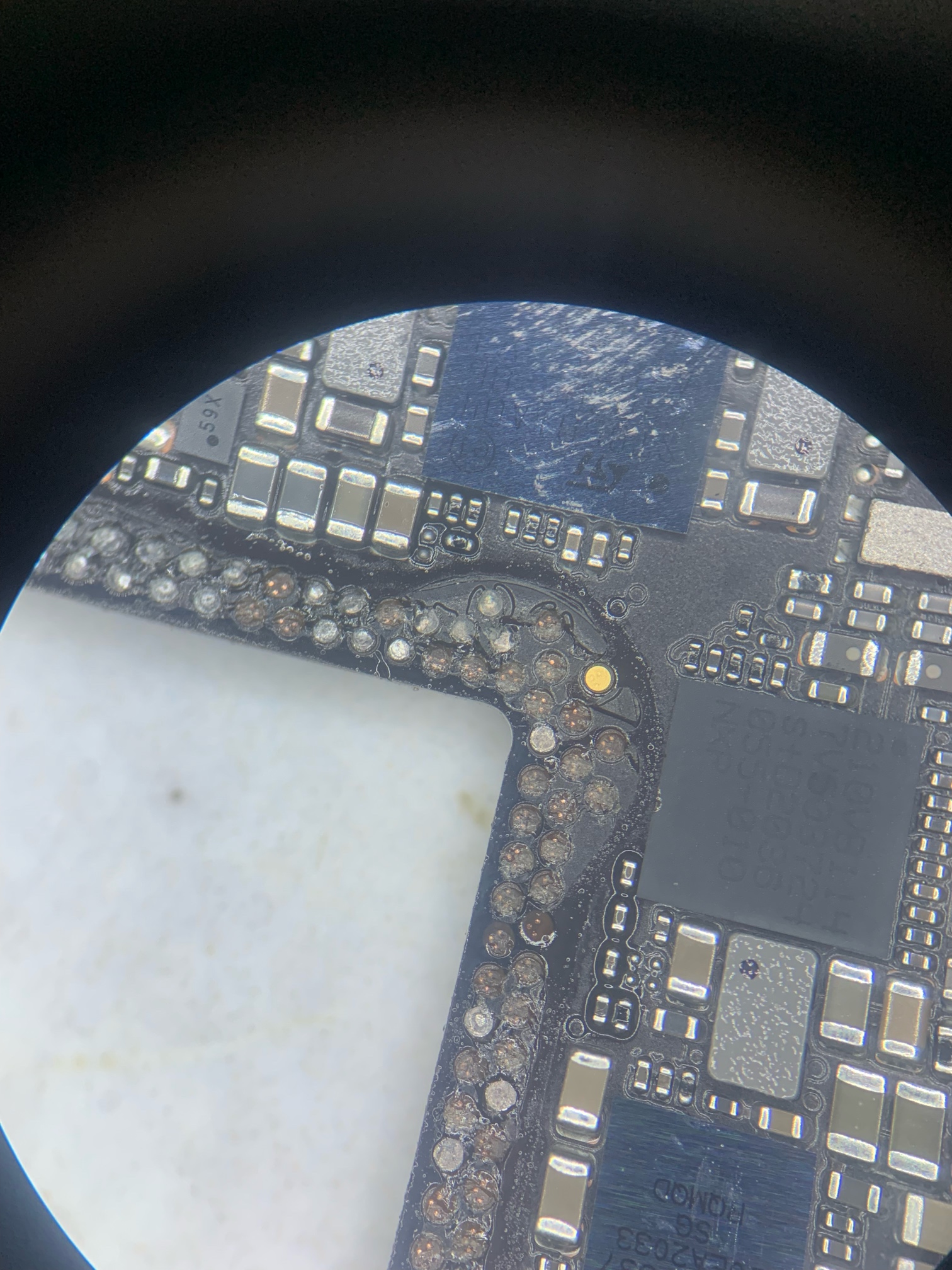

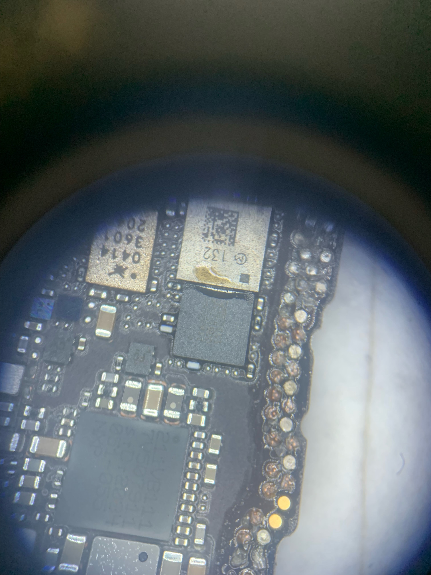

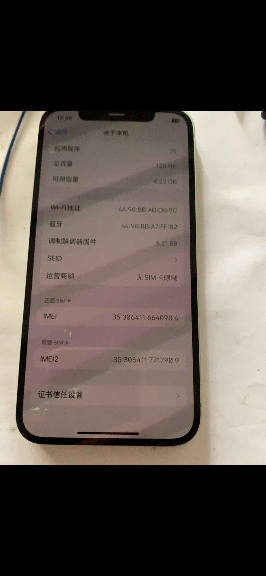

苹果12 重摔 无基带无wifi  板有变形。下上层 掉了一片 补点刮点 。能够不搬板尽量不要搬板 第一成本 第二 耐用性。毕竟原厂CPU 发热控制好一点 不容易虚焊 不是吹的。搬板不稳定
