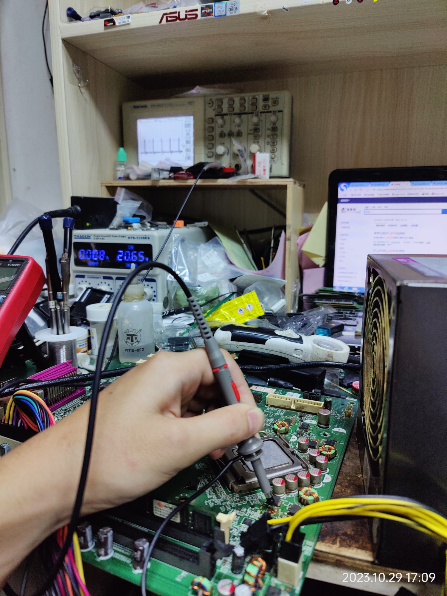

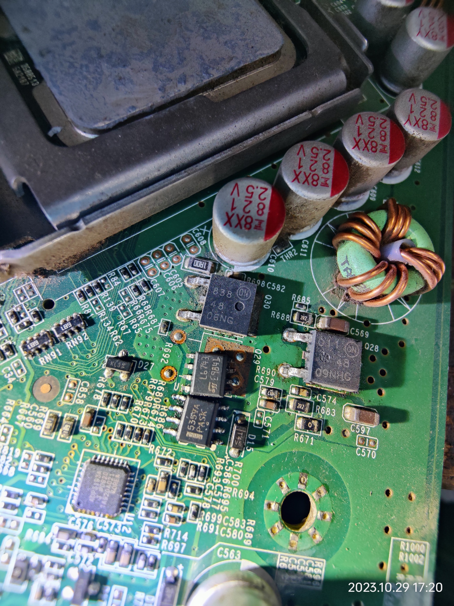

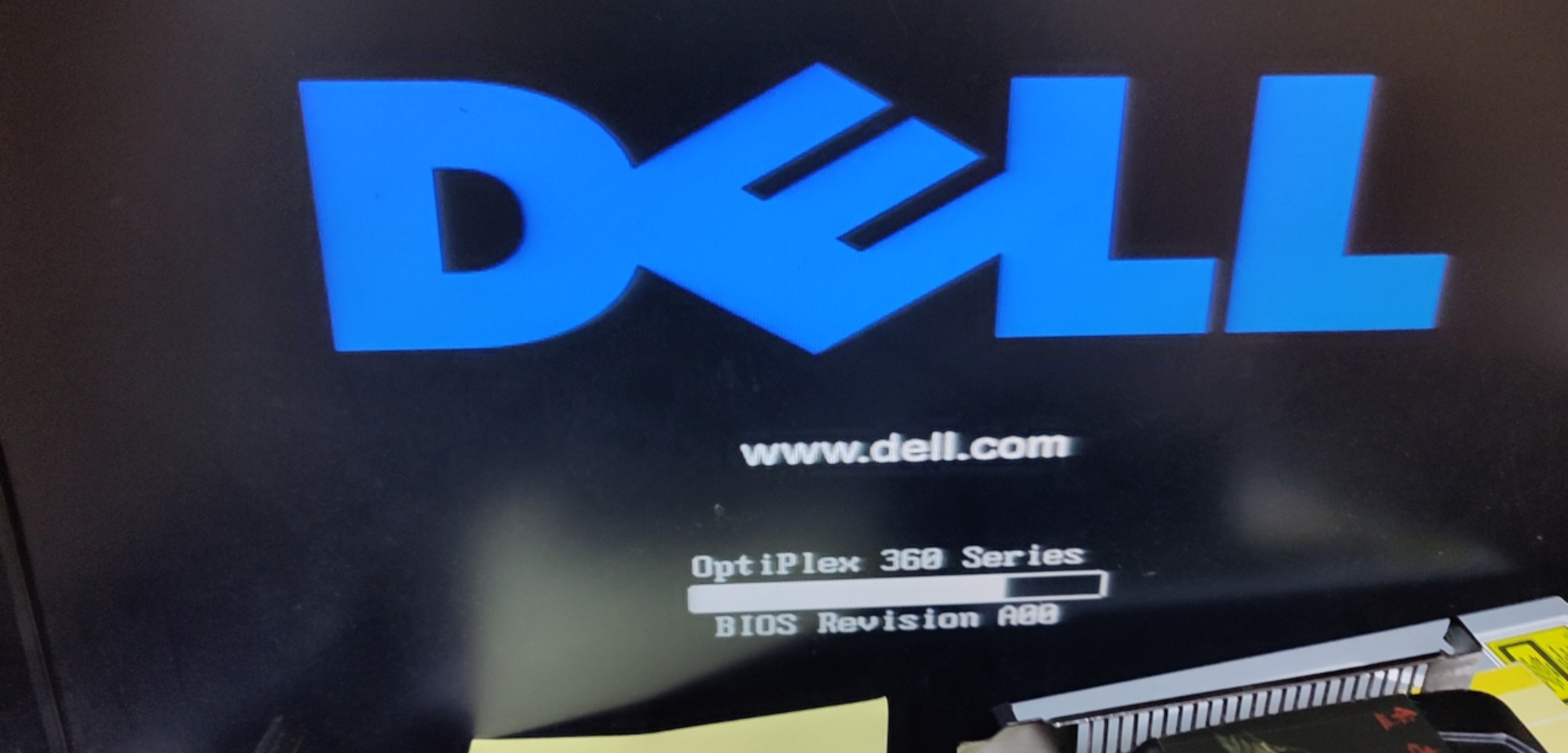

在修一片戴尔老主板,cpu供电击穿,客户急用,订芯片来不及,在论坛上没找到6743替换的资料,然后找到了6743d的脚位图,经过测量对比跟料板上的5359a 脚位一样,就替换过去了,更换cpu上管跟驱动芯片,完美点亮
