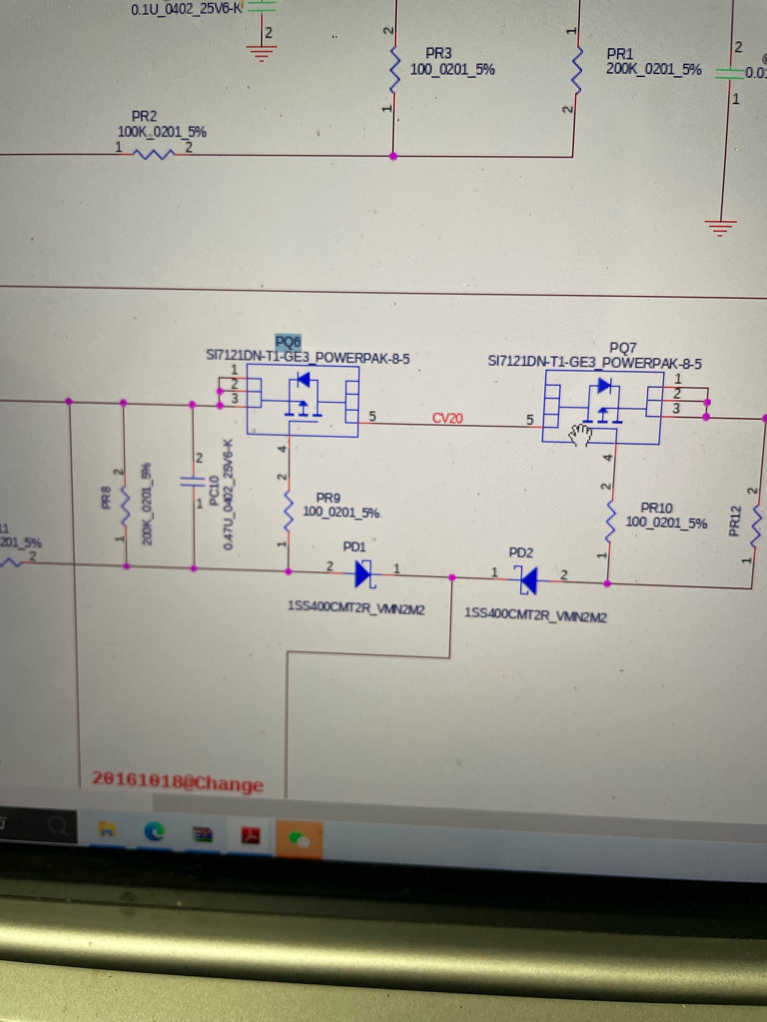

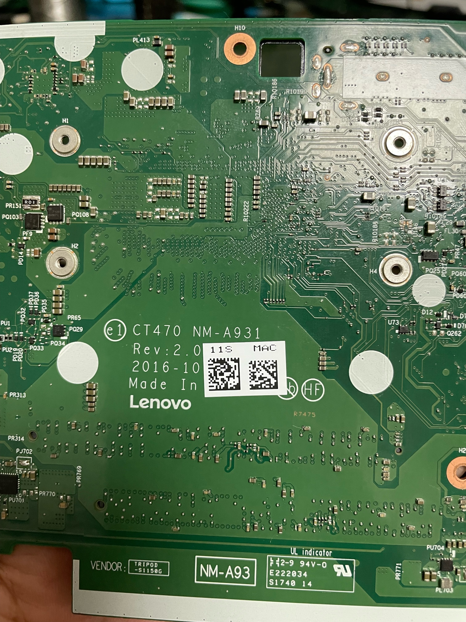

联想t470主板 不加电

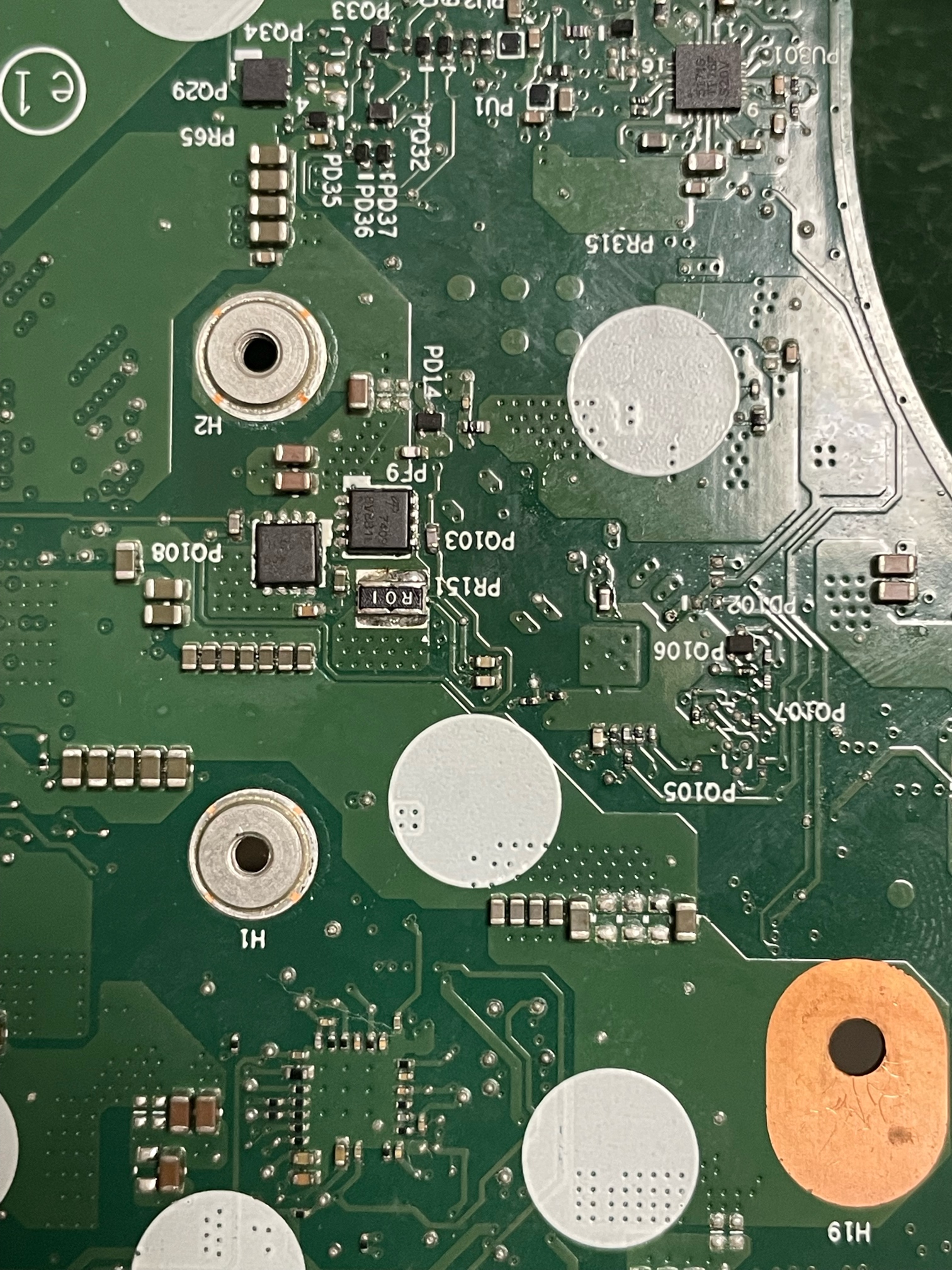

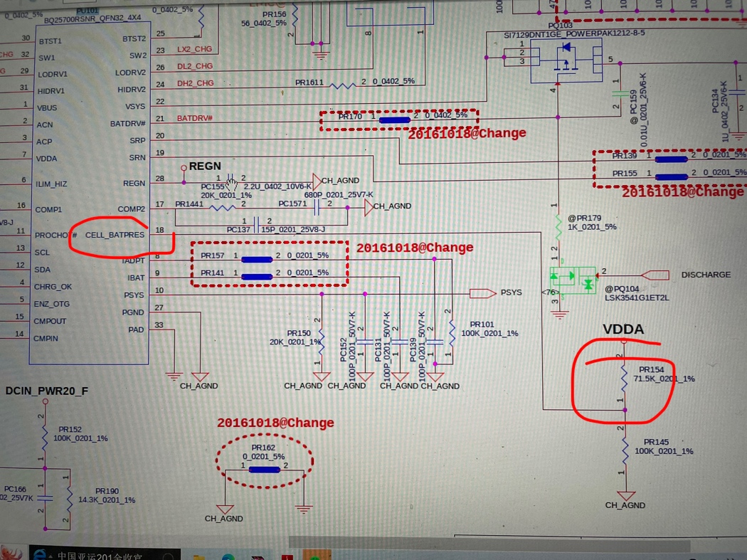

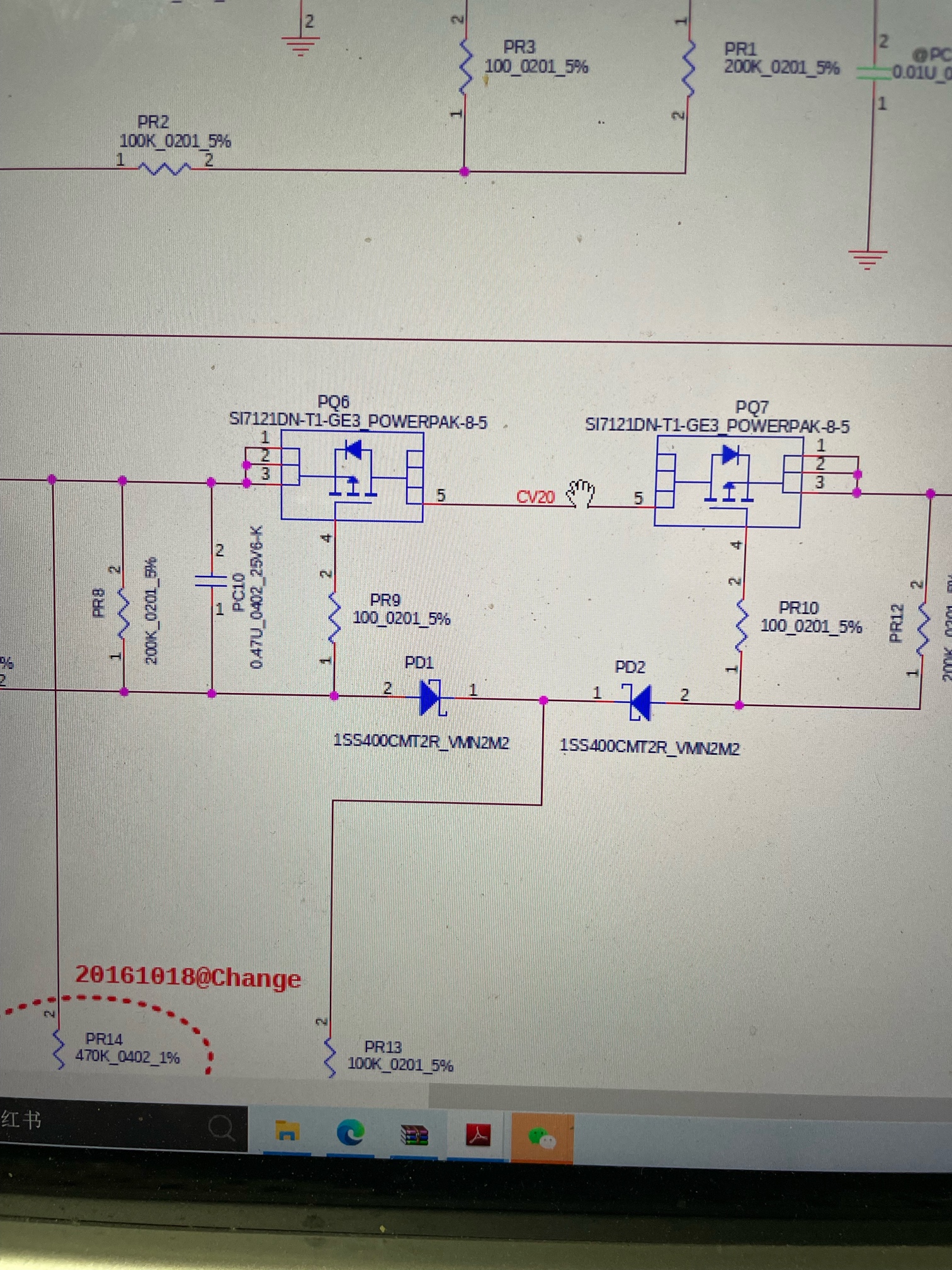

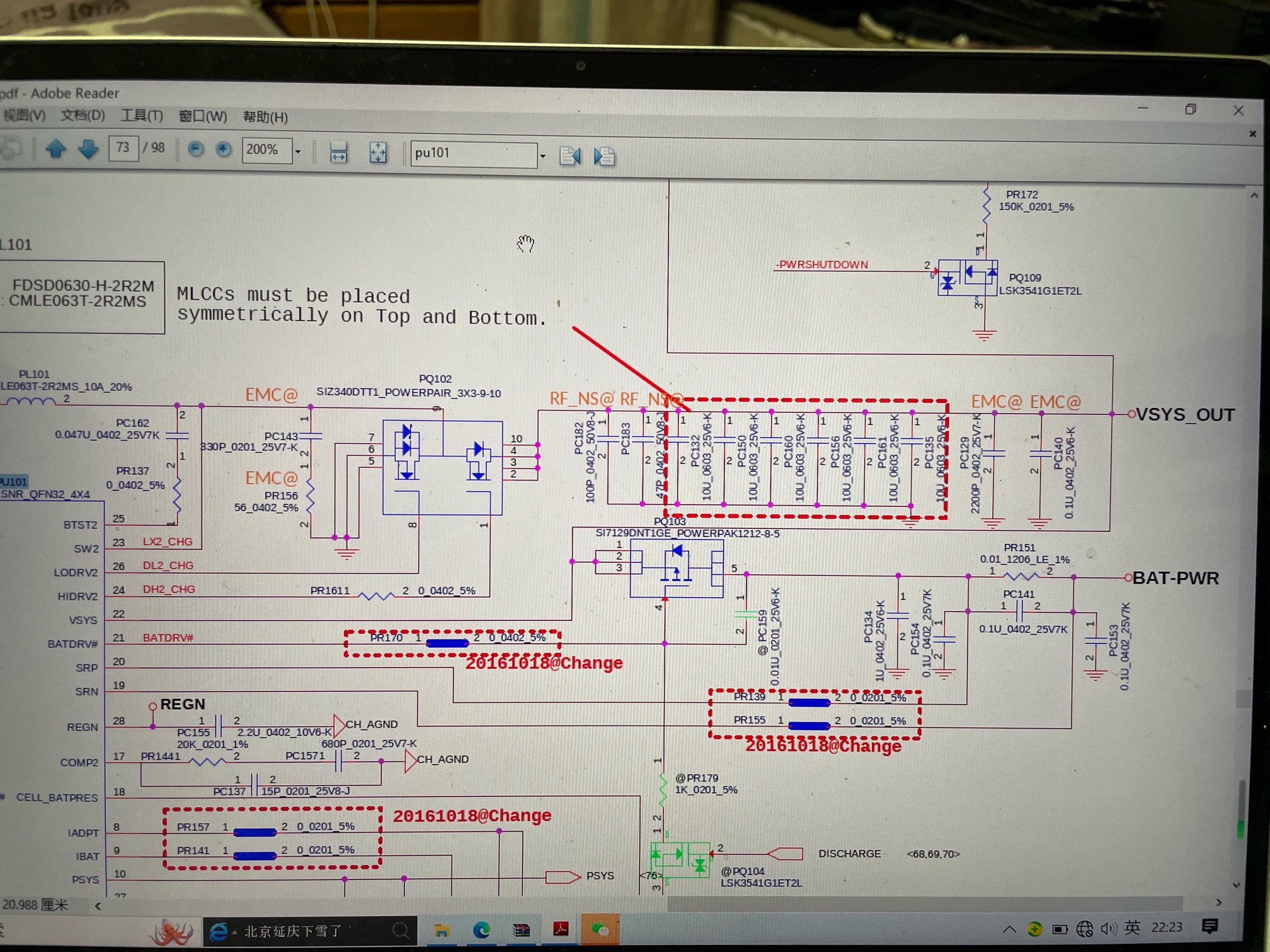

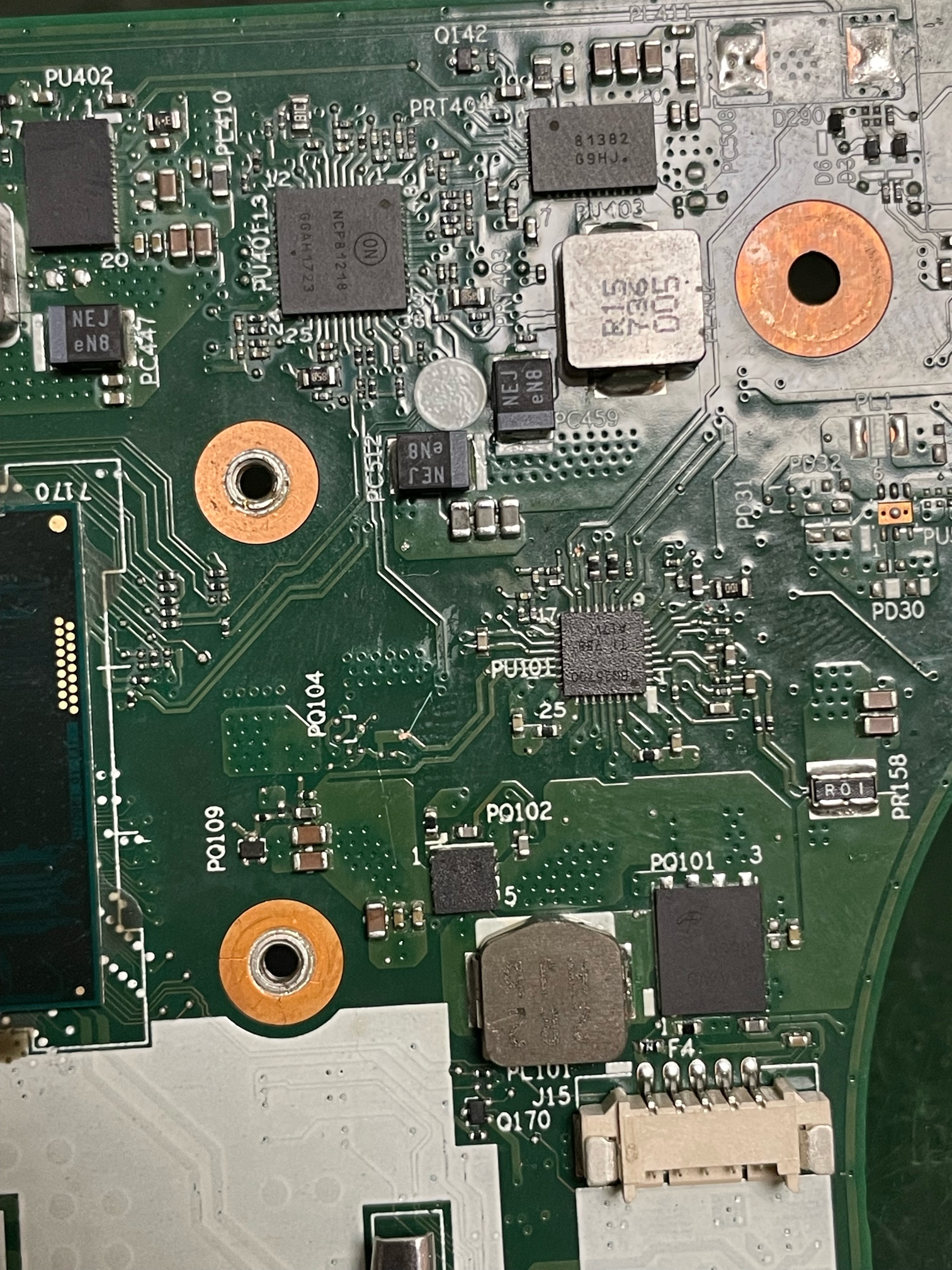

查cv20是正常20v的,但是vsys有时1v,有时3.6v。vsys是由pu101电路产生的,先更换bq25700,故障依旧。只能查pu101了,发现cell_batpres信号电压没有,查出来是pr154电阻阻值偏小,更换之故障排除。
