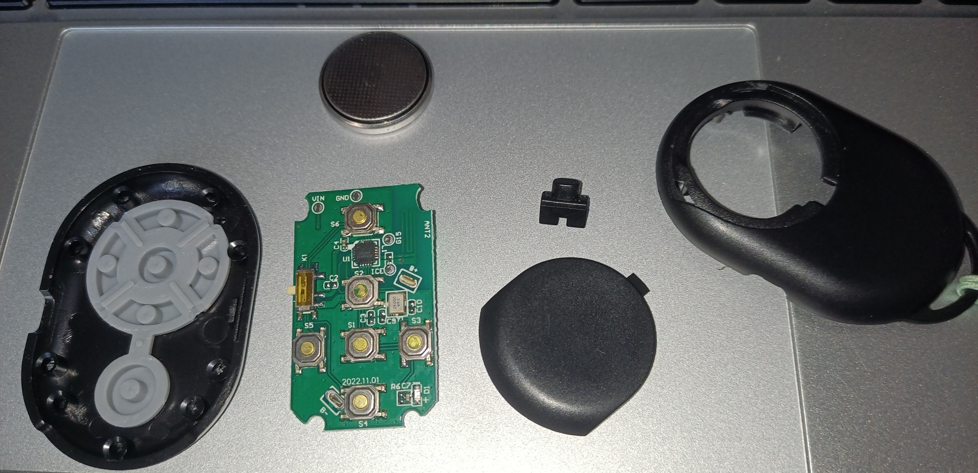

手机蓝牙遥控器拆机
用来给手机刷抖音的,
机顶盒用的蓝牙遥控器在抖音页面不能上下翻页,不知道是什么原因?

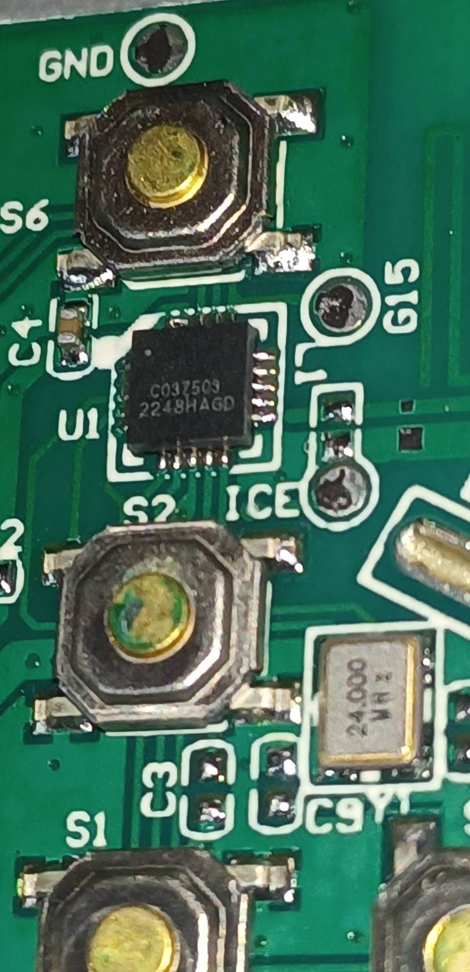

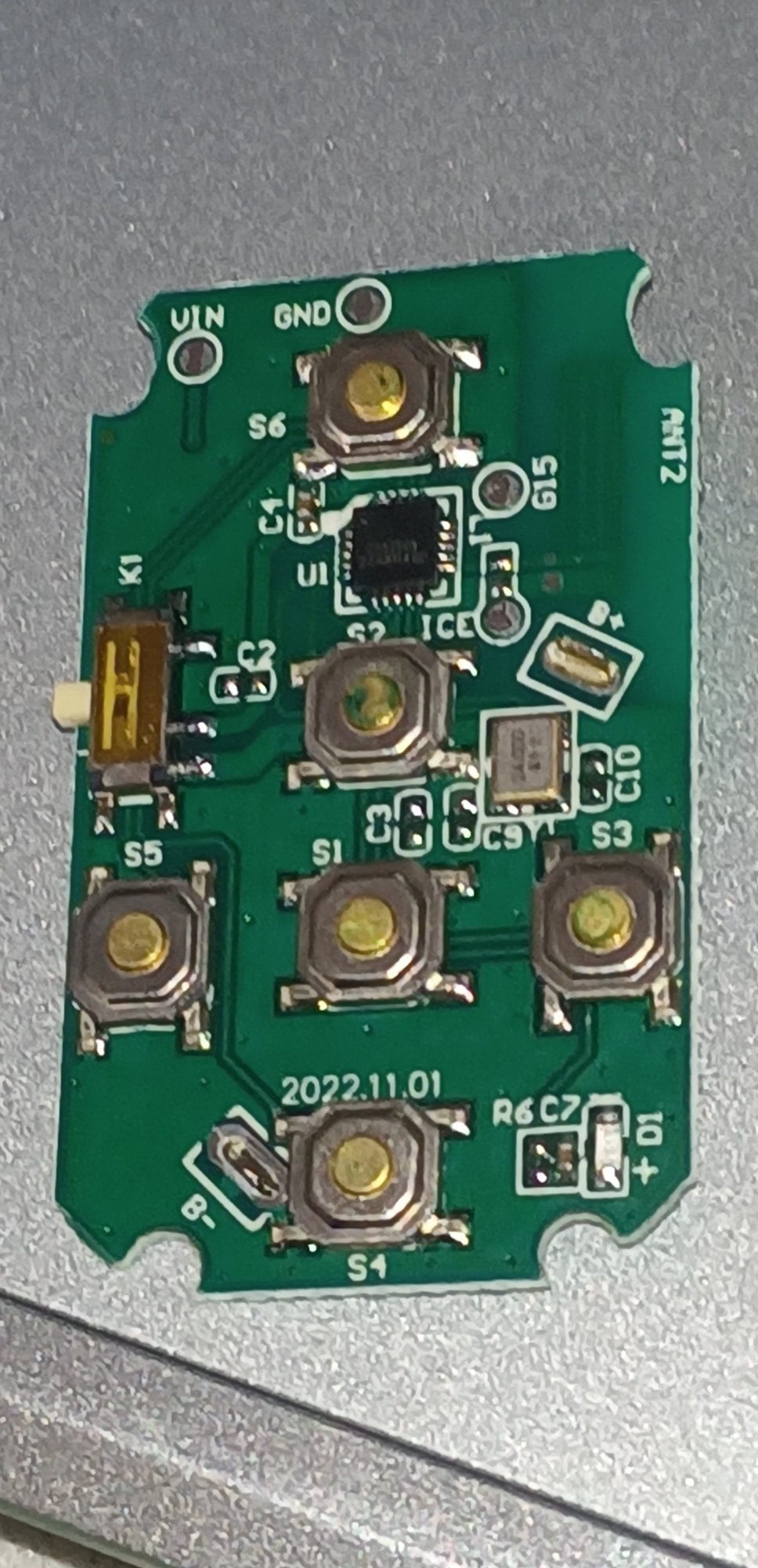

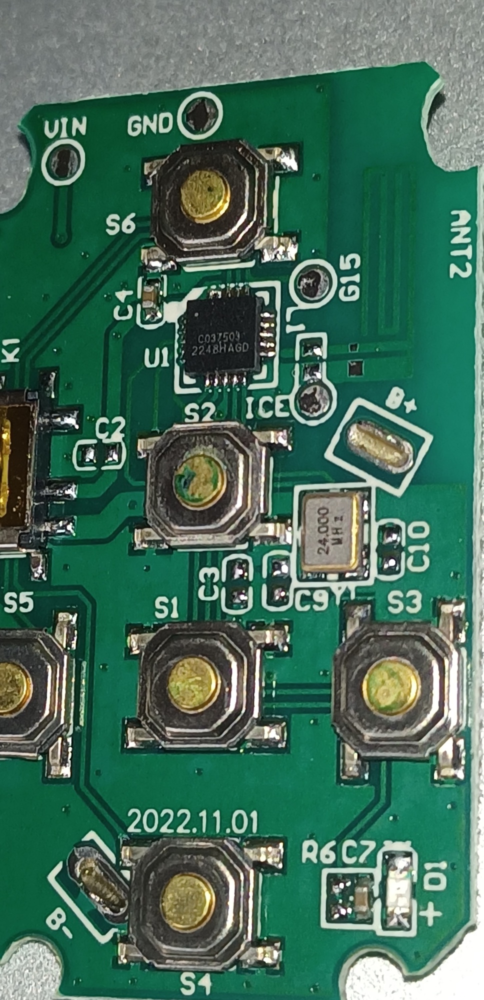

发表于 2023-9-6 10:22:34 | 只看该作者 �
这么明显  按钮都发绿了啊  拆开刮一刮洗一洗

发表于 2023-9-9 23:55:05 来自迅维网APP | 只看该作者 �
镊子或者曲别针短接上、下开关的两端触点,好用就说明开关问题
