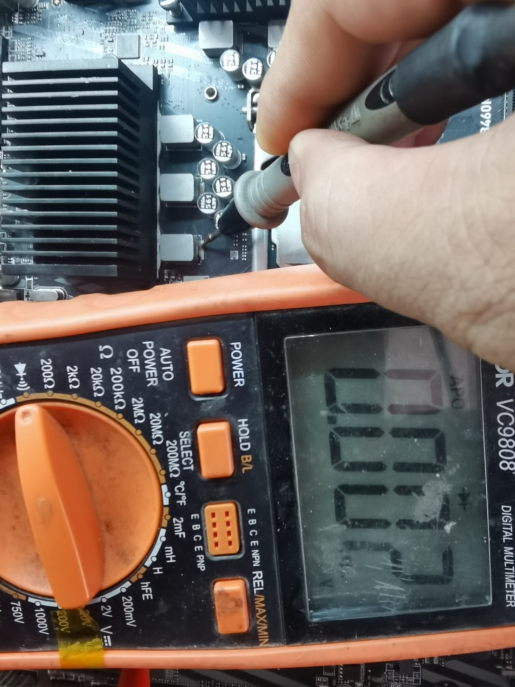

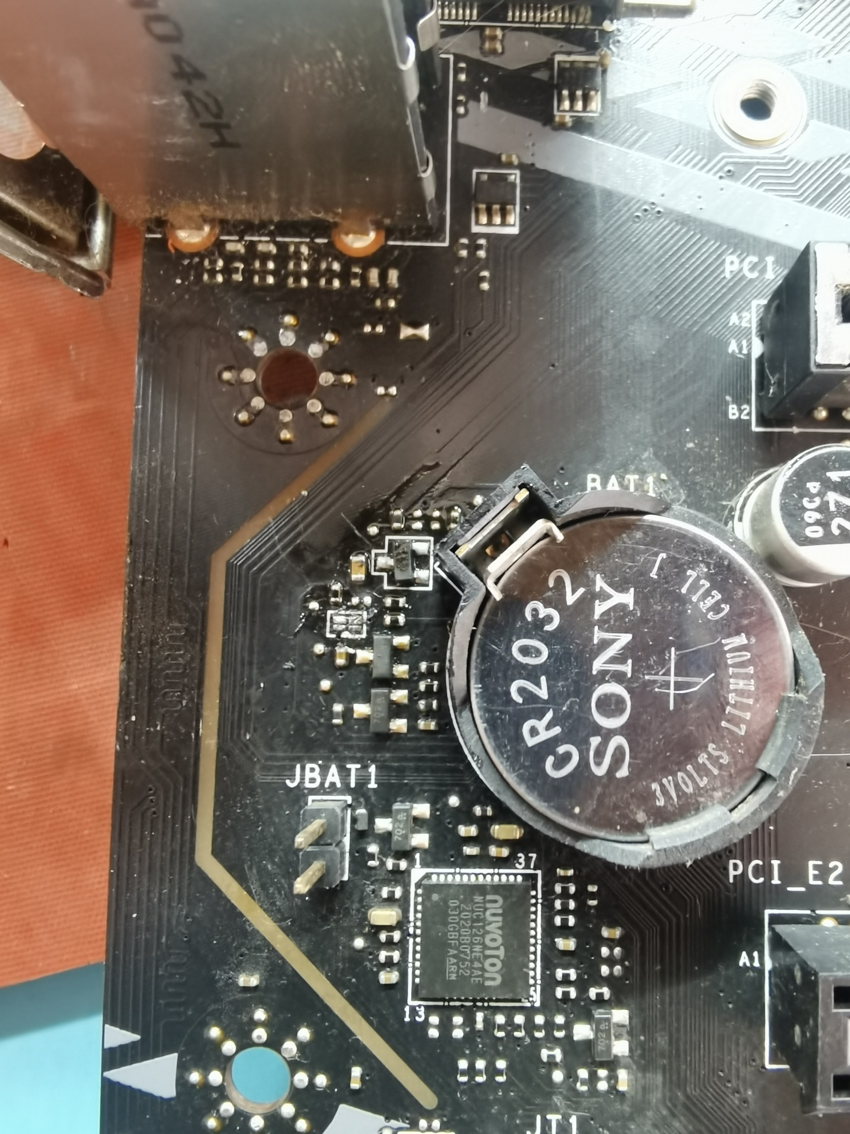

查看: 1046|回复: 3
[求助中]
求助10代主板不装U能否触发
发表于 2023-7-5 19:58:14 | 只看该作者 回帖奖励 |倒序浏览 |阅读模式 �
V星B460主板在不接CPU的情况下,是否可以触发。CPU供电接上CPU的二极值有多少?我这个接上CPU的二极值只有0.002左右。触发不了。IO芯片PWRBTON在按开关时电压有高低变化。PS-ON脚没被拉低。
2#
发表于 2023-7-6 11:46:57 来自迅维网APP | 只看该作者 �
这个板修好了。在不装U的情况下是不触发的。不知道为啥二极值那么低了。这个板是RTC供电被拉低了。只有0.2电压到桥。U42把电压拉低了,我把他拆了直接把2,3脚直通就可以开机正常了。
点评
6代以后主板有些有由IO检测装CPU的信号,当然不触发  详情 回复 发表于 2023-7-10 14:56
回复 支持 反对
3#
发表于 2023-7-6 15:56:37 | 只看该作者 �
好棒哟,加油
回复 支持 反对
4#
发表于 2023-7-10 14:56:01 | 只看该作者 �
APM9746 发表于 2023-7-6 11:46
这个板修好了。在不装U的情况下是不触发的。不知道为啥二极值那么低了。这个板是RTC供电被拉低了。只有0.2 ...
6代以后主板有些有由IO检测装CPU的信号,当然不触发
回复 支持 反对
