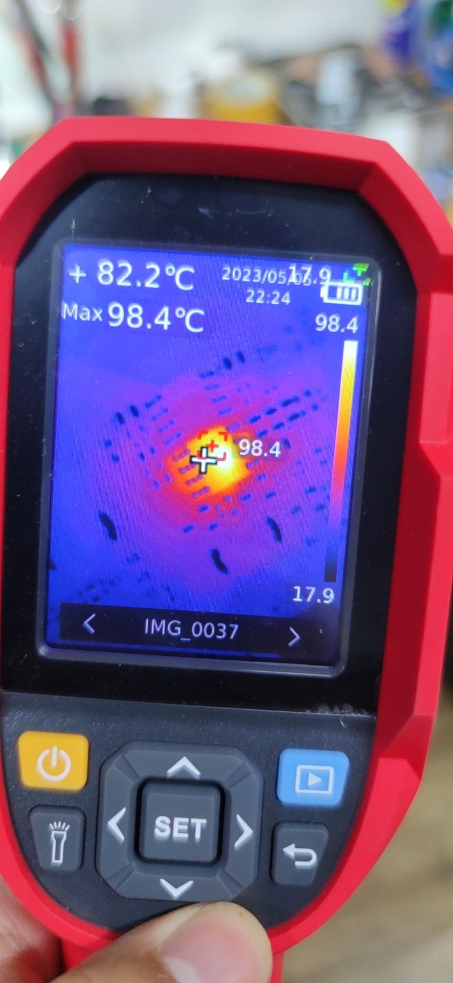

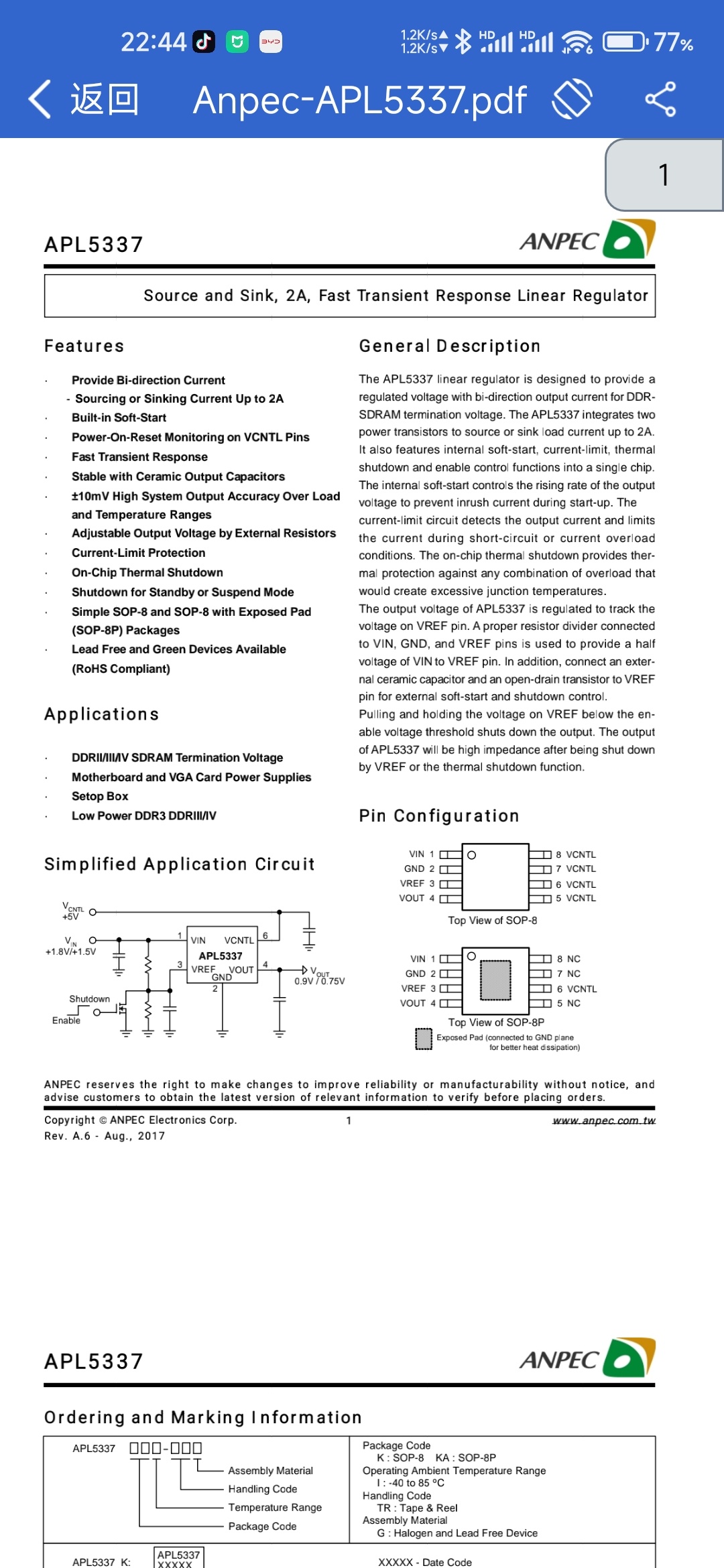

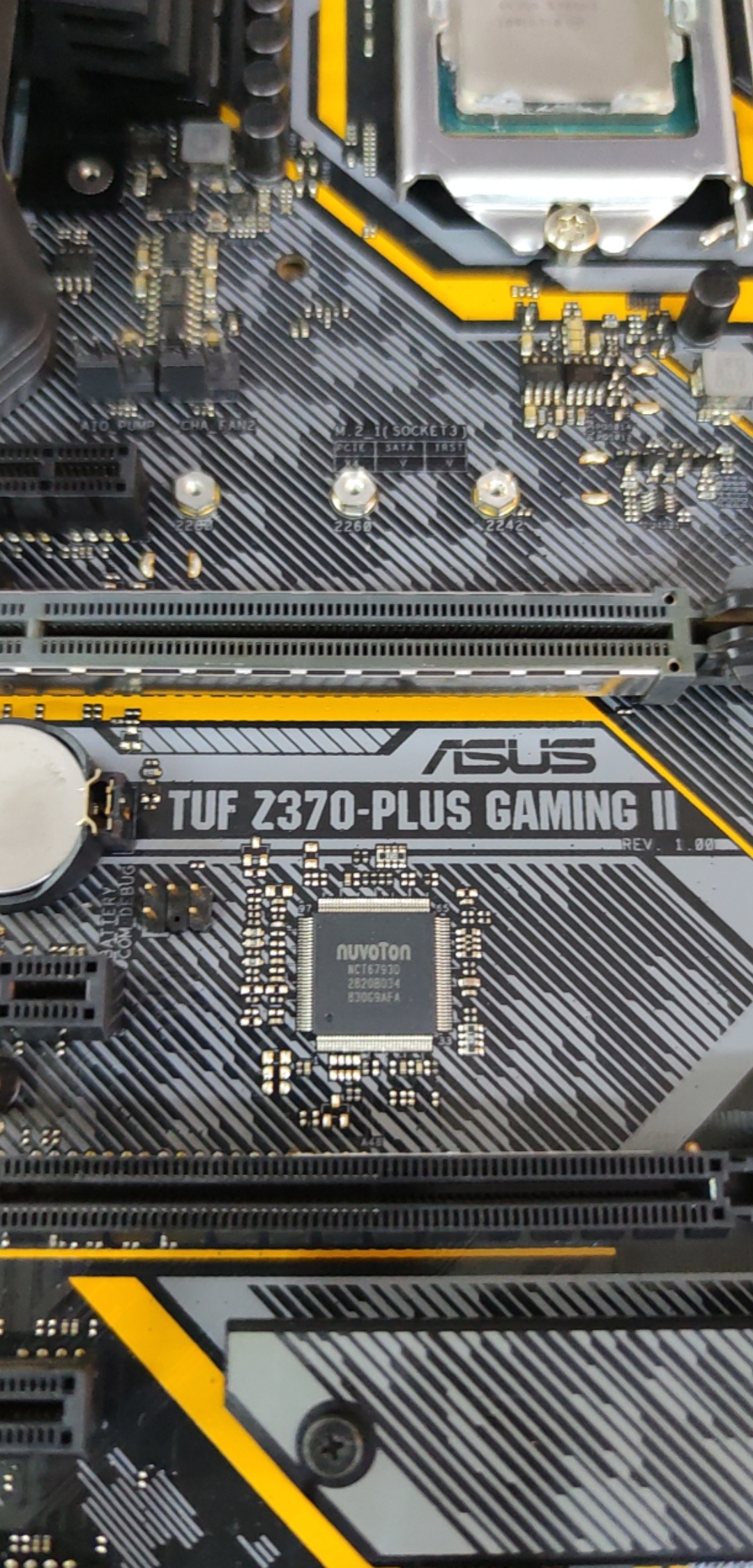

查看: 3811|回复: 18
[主板维修]
华硕TUF Z370-PLUS 不出CPU供电案例分享 含BIOS
发表于 2023-5-5 23:33:09 | 只看该作者 回帖奖励 |倒序浏览 |阅读模式 �
本帖最后由 天津天越科技 于 2023-5-5 23:56 编辑
同行送修华硕TUF Z370-PLUS。
到手上电CPU是凉的,寻思又是捡钱活。
伊拉克成色,扒干净,呲水枪+沐浴露上来就给洗了,预热台加热烘干,开始维修。。。
刚开始以为是通病无EN,结果量了一下有EN。。
热成像一扫,惊喜出现了。APL5337线性稳压发热,测量4脚输出短路,直接烧机大法,稳压管发热,找了找料板,查了查资料,uP0109P可以代换。
换上直接点亮,维修结束。
附上原机BIOS TUF Z370-PLUS V1.0.BIN (16 MB, 下载次数: 46)
评分
参与人数 6下载分 +6 +10 鑫豆 +1 收起 理由
似有若无 + 1 精品文章
钱多多就好 + 1 给愿意分享经验的人加分!
chenhaolong1990 + 5 + 5
学维修的小虫 + 2 给愿意分享经验的人加分!
u1498060 + 1 给愿意分享经验的人加分!
fixlover + 1 + 1 给愿意分享经验的人加分!
查看全部评分
推荐
发表于 2023-5-6 22:08:58 | 只看该作者 �
看看热成像机器价格,还是用手摸摸算了
回复 支持 9 反对 0
推荐
发表于 2023-5-7 00:13:19 来自迅维网APP | 只看该作者 �
感谢分享,值得学习了哈哈
回复 支持 5 反对 0
推荐
发表于 2023-5-6 19:04:44 来自迅维网APP | 只看该作者 �
工欲善其事,必先利其器。“有热成像检测短路就是快。
回复 支持 4 反对 0
推荐
发表于 2023-5-6 16:20:42 | 只看该作者 �
谢谢楼主分享!
回复 支持 4 反对 0
推荐
发表于 2023-5-6 23:16:40 | 只看该作者 �
这个可以有
回复 支持 3 反对 0
推荐
发表于 2023-5-6 21:43:08 来自迅维网APP | 只看该作者 �
第六张和第七张图是从哪里弄到的呀?
回复 支持 3 反对 0
推荐
发表于 2023-5-6 15:47:40 | 只看该作者 �
乡村电子 发表于 2023-5-6 15:25
谢谢楼主分享!麻烦楼主一下,热成像哪一款能说一下吗?
优利德UTI260B
回复 支持 3 反对 0
推荐
发表于 2023-5-6 15:25:00 来自迅维网APP | 只看该作者 �
谢谢楼主分享!麻烦楼主一下,热成像哪一款能说一下吗?
点评
优利德UTI260B  详情 回复 发表于 2023-5-6 15:47
回复 支持 3 反对 0
推荐
发表于 2023-5-6 10:46:38 | 只看该作者 �
古人云:”工欲善其事,必先利其器。“有热成像检测短路就是快。
回复 支持 3 反对 0
推荐
发表于 2023-5-5 23:43:06 来自迅维网APP | 只看该作者 �
这玩意是供电桥1。5v的吧
回复 支持 3 反对 0
12#
发表于 2023-5-7 10:23:14 来自迅维网APP | 只看该作者 �
我修两年主板也赚不回来这个热成像
回复 支持 2 反对 0
13#
发表于 2023-5-7 13:54:26 来自迅维网APP | 只看该作者 �
小供电有问题?
回复 支持 1 反对 0
14#
发表于 2023-5-7 17:32:02 | 只看该作者 �
小供电  短路
回复 支持 1 反对 0
15#
发表于 2023-5-7 20:04:14 来自迅维网APP | 只看该作者 �
同款热成像  用起来挺顺手的
回复 支持 1 反对 0
16#
发表于 2023-5-8 09:13:03 来自迅维网APP | 只看该作者 �
会员208374
看看热成像机器价格,还是用手摸摸算了!
回复 支持 反对
17#
发表于 2023-5-29 15:11:30 来自迅维网APP | 只看该作者 �
感谢大佬的经验分享,又学到一招
回复 支持 反对
18#
发表于 2023-6-20 16:21:08 | 只看该作者 �
bios下载不了,加上去有啥用
回复 支持 反对
19#
发表于 2023-7-28 17:06:40 | 只看该作者 �
BOIS还了整特定用户才下载,还不如不上传
回复 支持 反对
