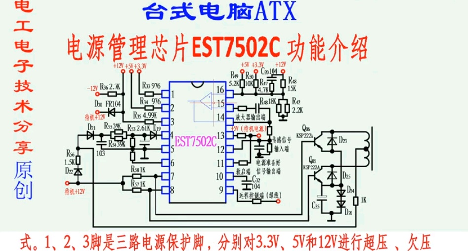

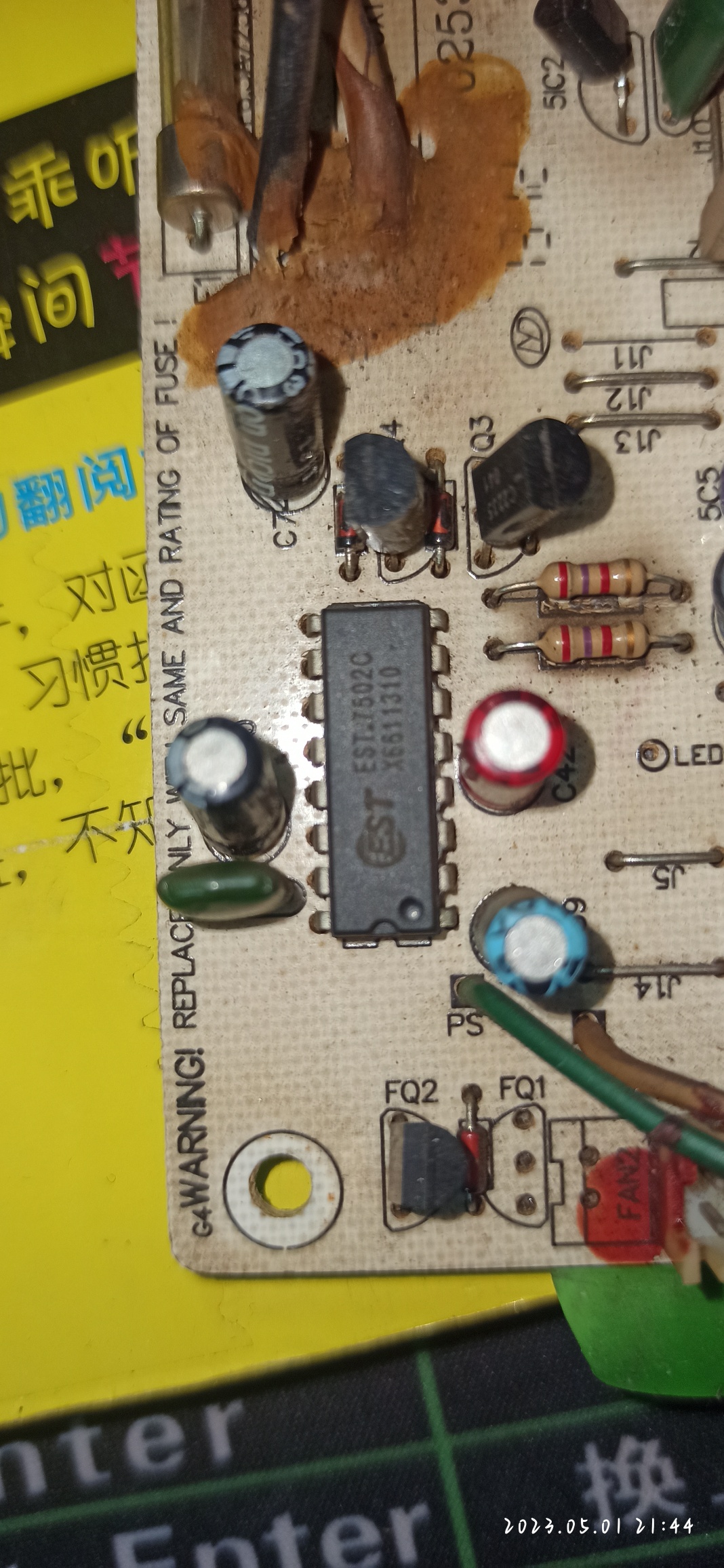

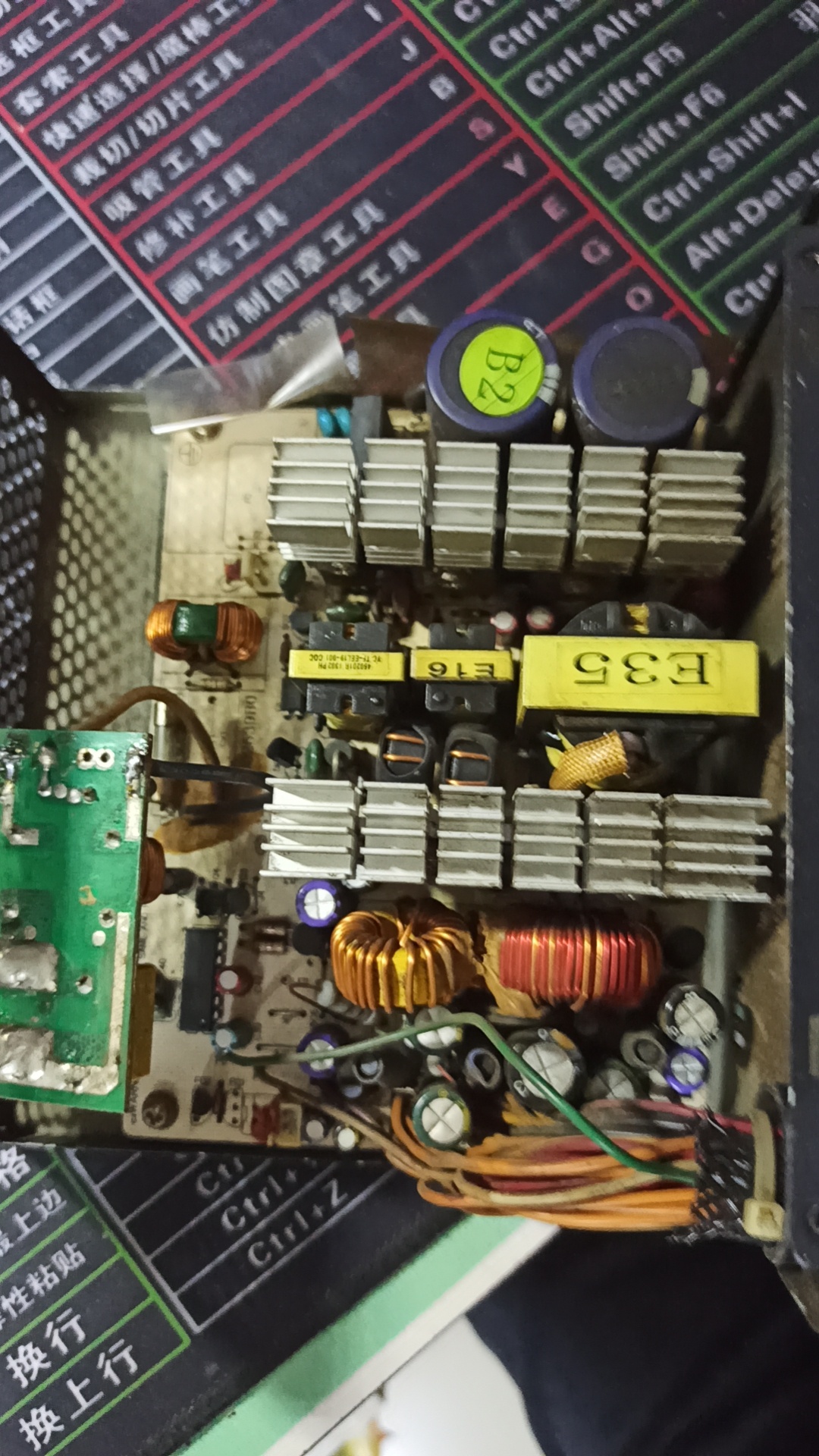

没有明显的问题,应该是保护了,但是小白一时还查不出来问题在哪里??
芯片是7502C

发表于 2023-5-17 15:23:09 来自迅维网APP | 只看该作者 �
三百六十行 发表于 2023-05-05 05:59
你说的这个是监管芯片,不是电源芯片
好像是这个芯片!!

发表于 2023-5-5 05:59:41 来自迅维网APP | 只看该作者 �
你说的这个是监管芯片,不是电源芯片

发表于 2023-5-3 17:31:45 | 只看该作者 �
查一查各路输的整流二极管是否有短路的。。。。。。。。。。。。。。

发表于 2023-5-3 16:50:03 | 只看该作者 �
这要从待机电路开始查,然后是前级整流桥、开关管、一直到后级肖特基二极管整流输出部分。

发表于 2023-5-28 22:18:49 来自迅维网APP | 只看该作者 �
强制短接启动,查看哪路电压故障,如果都正常,就查前级大电容是否有380v左右,没有的话,PFC电路故障,有的话,直接换掉保护芯片再测。基本就这操作,也有例外,很少。

发表于 2023-5-24 15:02:22 | 只看该作者 �
这个应该是电源7500和运放339的组合吧。
