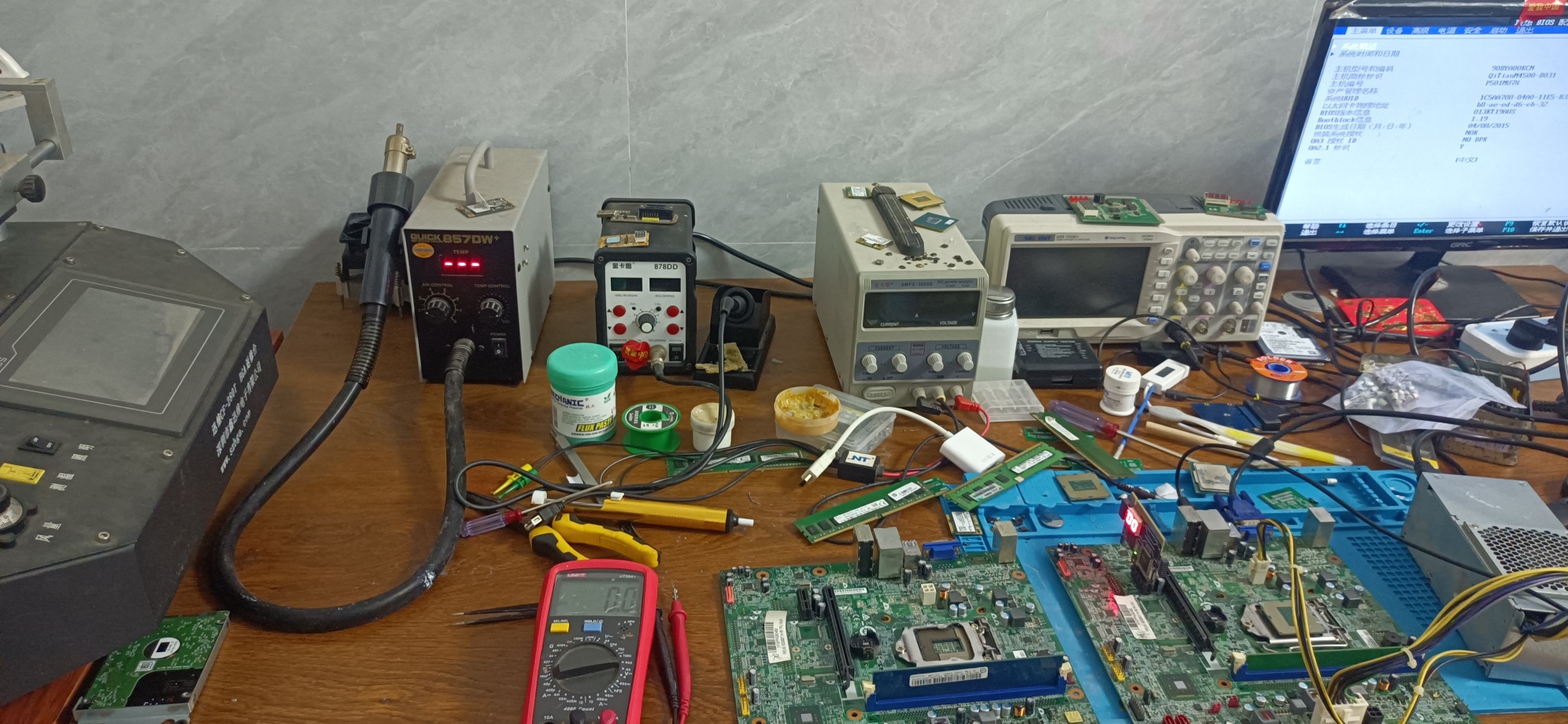

联想台式机H81主板循环掉电重起无CPU维修,成功点亮。先修CPU供电,en不出3.3V,拆了一个元件正常。再搞个BIOS修复亮机!
