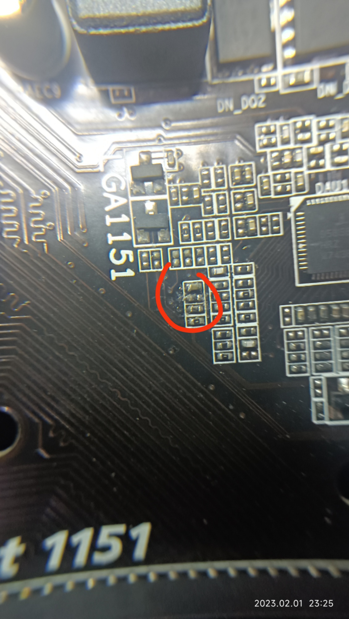

故障:风扇转十秒左右就会停,
检测:CPU不发热
维修:先检测CPU供电开启电压,EC直接发起。测试开启电压只有一伏。更换下拉电阻3k就行

这是什么维修思路 没有CPU供电?

最后的结论是什么?
