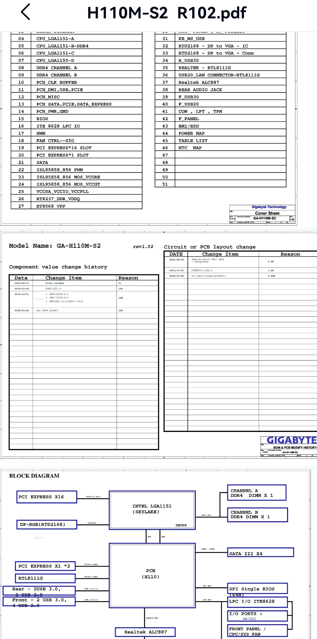

查看: 3683|回复: 27
技嘉H110M-S2 不开机
发表于 2023-1-26 18:35:33 | 只看该作者 回帖奖励 |倒序浏览 |阅读模式 �
用镊子短接pw针脚,不开机。测量pw两针电压1.5v多。没拔掉电源干别的去了,过一会回来拔掉电源  发现pch这一块发热  主板其他地方不热  卸掉的电容测量是好的 1000微法   在板子蜂鸣档测量 有蜂鸣 显示30多欧姆
没有电路图 怎么判断哪里问题  要我测量哪些地方
手边工具  万用表  电烙铁  示波器(普源 1102e )
推荐
发表于 2023-1-27 16:32:31 | 只看该作者 �
PCH的+3VSB短路了,可能报废了
回复 支持 6 反对 0
推荐
发表于 2023-1-27 13:35:03 | 只看该作者 �
chenyang31 发表于 2023-1-27 11:47
你为什么要卸掉电容?电容坏了?
电容没坏  估计桥不行了
回复 支持 5 反对 0
推荐
发表于 2023-1-27 16:00:50 来自迅维网APP | 只看该作者 �
pcb速诊仪盘盘他
回复 支持 4 反对 0
推荐
发表于 2023-1-27 13:16:11 来自迅维网APP | 只看该作者 �
有图有点位,下方有联系方式
回复 支持 3 反对 0
推荐
发表于 2023-1-27 10:24:52 来自迅维网APP | 只看该作者 �
桥短路了  直接卖破烂吧
回复 支持 3 反对 0
推荐
发表于 2023-1-27 20:16:49 来自迅维网APP | 只看该作者 �
触发如果南桥2秒内温度烫手可以确定南桥短路了
回复 支持 2 反对 0
推荐
发表于 2023-1-27 11:47:44 | 只看该作者 �
你为什么要卸掉电容?电容坏了?
点评
电容没坏 估计桥不行了  详情 回复 发表于 2023-1-27 13:35
回复 支持 2 反对 0
推荐
发表于 2023-1-26 18:42:44 | 只看该作者 �
这个主板 音频接口附近有个灯条吗  正常会不会亮
回复 支持 2 反对 0
10#
发表于 2023-1-27 22:11:48 | 只看该作者 �
镊子边有个1117  发烫吧。  看看中间脚有3.3V吗。可能3.3v短路
点评
不发烫,进来电压4.8多 出去电压1.6V 正常应该 5.0 3.3  详情 回复 发表于 2023-1-28 10:12
回复 支持 反对
11#
发表于 2023-1-28 10:10:20 | 只看该作者 �
我买了三天的 鑫制造会员  电路图 点位图 都看了 大概率pch不行了
回复 支持 反对
12#
发表于 2023-1-28 10:12:02 | 只看该作者 �
moodjo 发表于 2023-1-27 22:11
镊子边有个1117  发烫吧。  看看中间脚有3.3V吗。可能3.3v短路
不发烫,进来电压4.8多  出去电压1.6V  正常应该 5.0  3.3
回复 支持 反对
13#
发表于 2023-1-28 12:34:19 | 只看该作者 �
开关针 1.5 肯定不正常  觉得应该先查相关的小元件吧。
回复 支持 反对
14#
发表于 2023-1-28 17:41:24 来自迅维网APP | 只看该作者 �
维修斯看多了
,桥应该比电容坏的快
回复 支持 反对
15#
发表于 2023-1-28 20:13:14 | 只看该作者 �
没事可以换个桥试试 就当练手了  修好差不多也值100多开钱嘛
回复 支持 反对
16#
发表于 2023-1-28 21:24:51 来自迅维网APP | 只看该作者 �
ldo查一下,不加电的问题,修起来不是很难
回复 支持 反对
17#
发表于 2023-1-29 08:30:38 来自迅维网APP | 只看该作者 �
估计主板报废了
回复 支持 反对
18#
发表于 2023-1-29 12:31:37 | 只看该作者 �
看你的描述像是南桥内部有短路。
回复 支持 反对
19#
发表于 2023-1-29 13:00:48 | 只看该作者 �
桥应该挂了
回复 支持 反对
20#
发表于 2023-1-29 14:56:22 来自迅维网APP | 只看该作者 �
烧机大法呀!
回复 支持 反对
