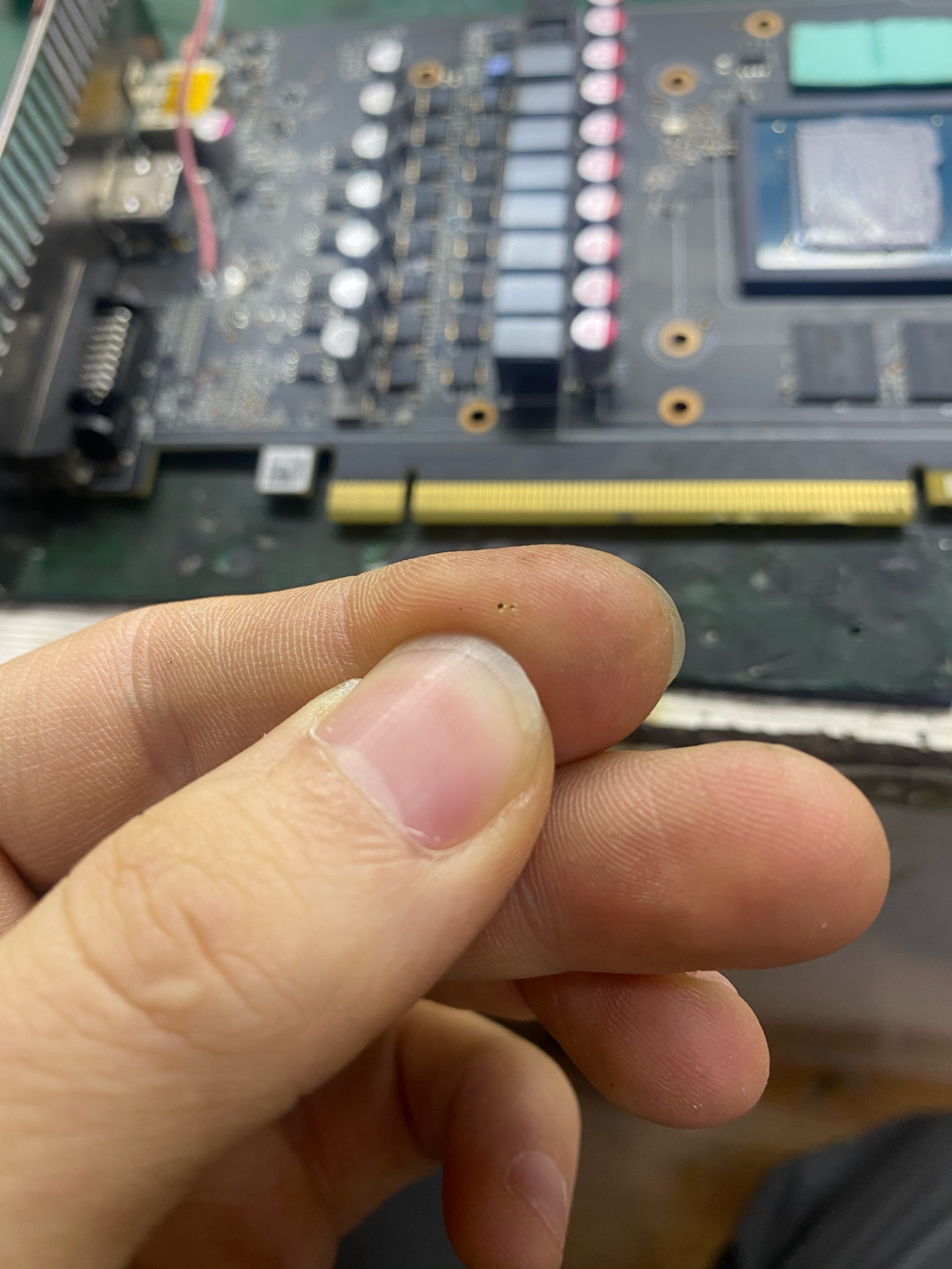

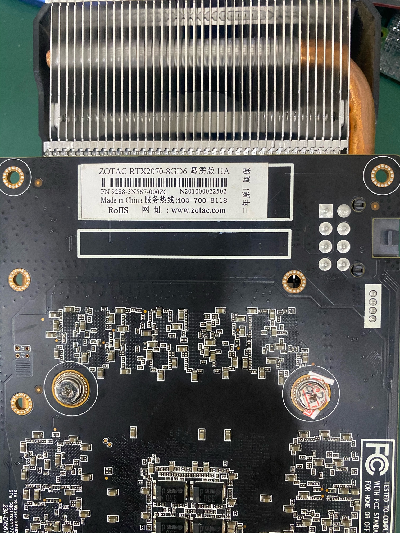

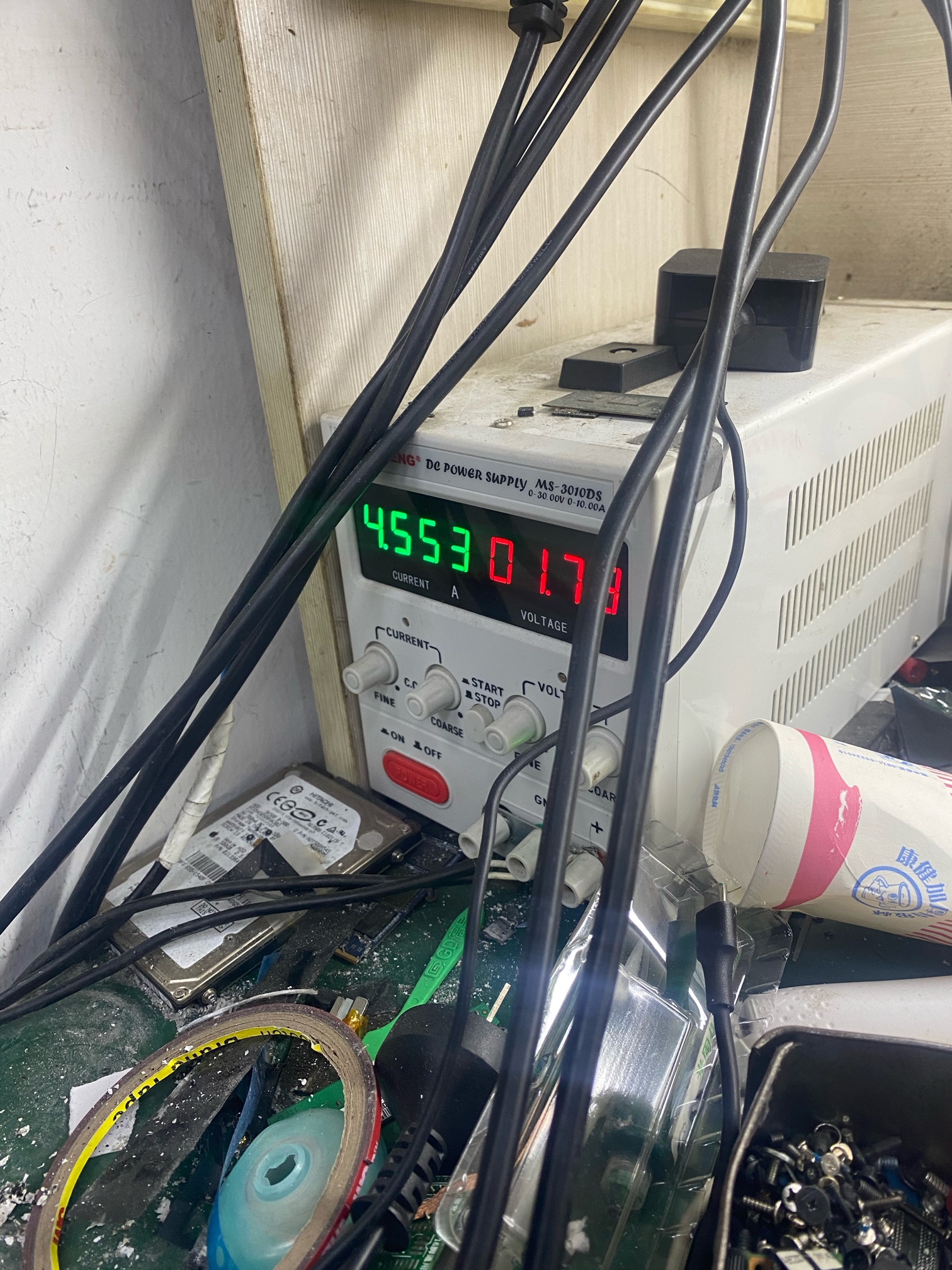

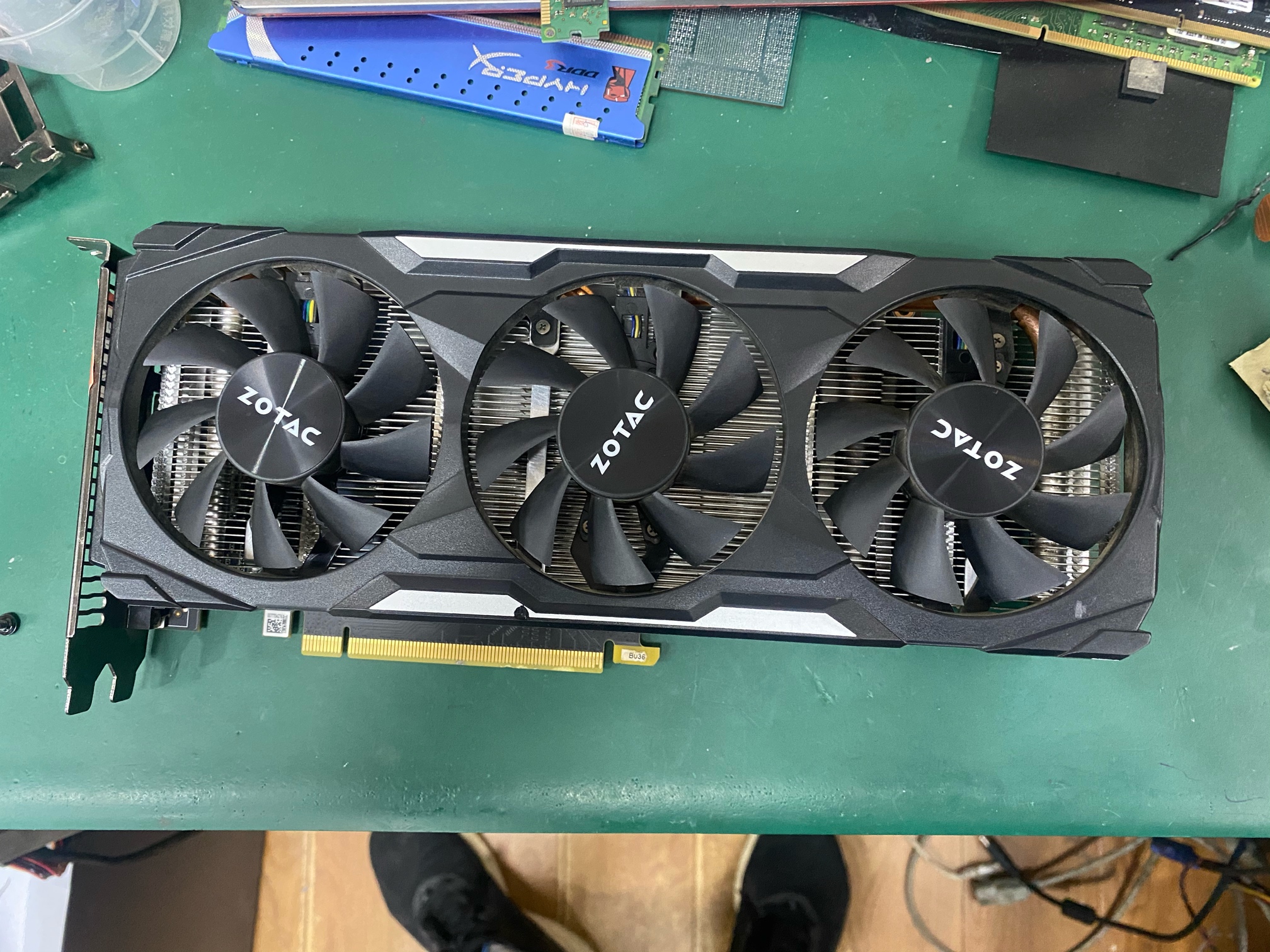

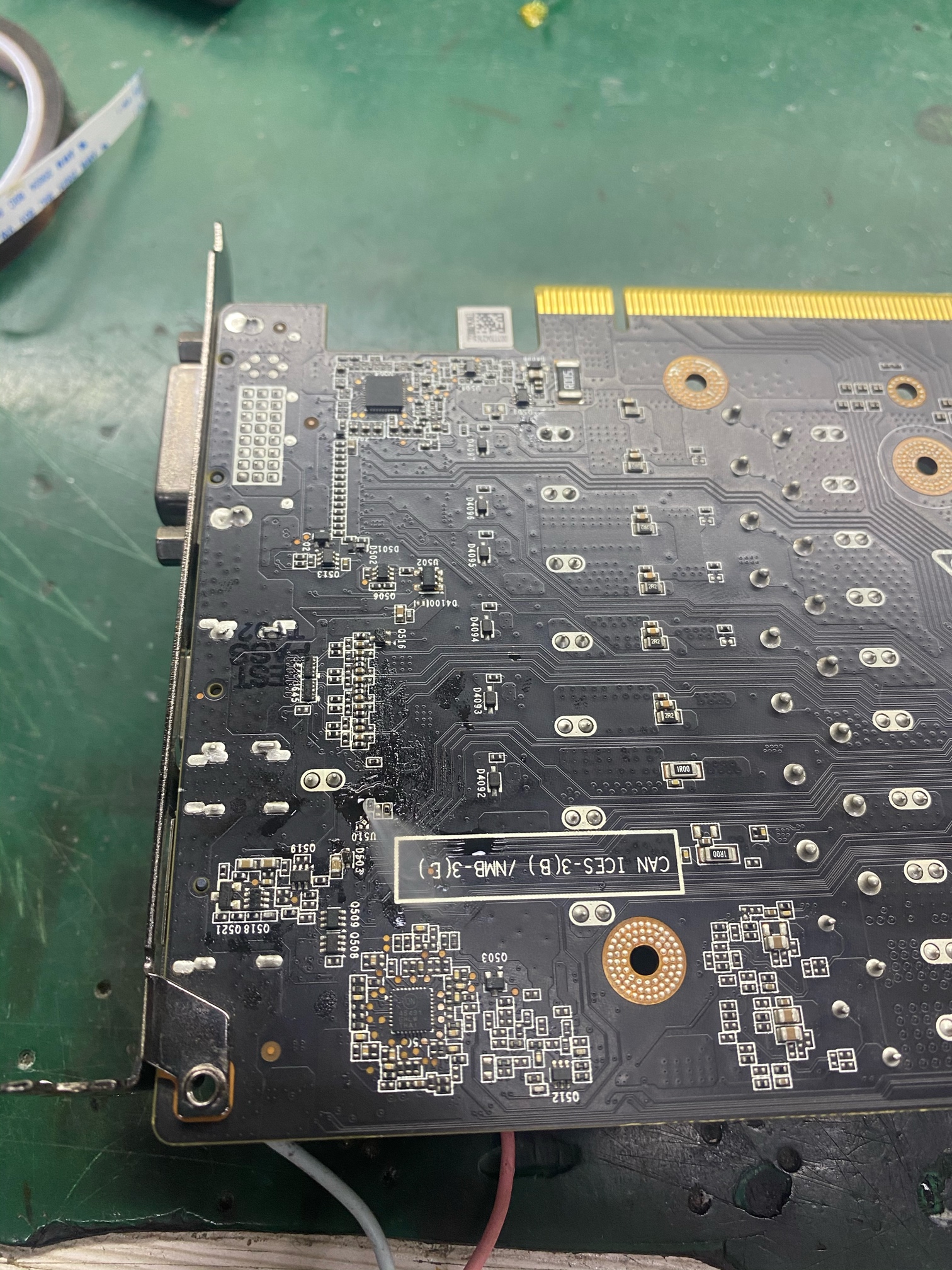

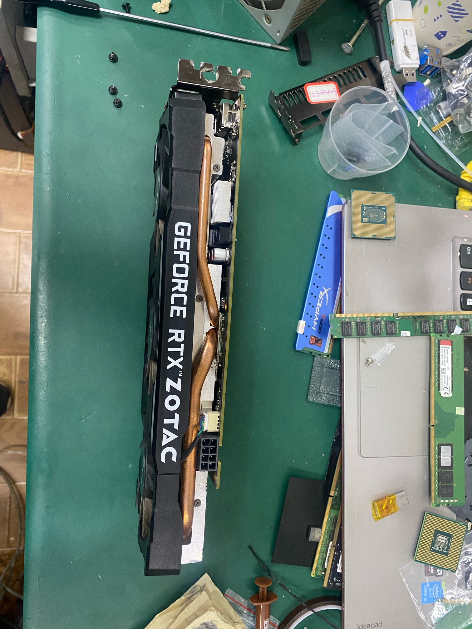

标题: 大意了,我没有闪的一块2070显卡 [打印本页]
作者: zcy最帅!    时间: 2022-11-20 15:18
标题: 大意了,我没有闪的一块2070显卡
今天分享一块索泰2070显卡,客户描述正常使用突然就点不亮了,拿到手测试外接12v没问题,金手指也没问题,插上电源开机,窝黑!风扇转一下就停了,明显短路保护了!拆开测量5v明显对地,烧鸡大发伺候,他喵的 一个没注意手都给我烫起泡来了
作者: jzk3322    时间: 2022-11-20 16:31
小伙子不讲武德。毫之为之
作者: 骑龙虾去潇洒    时间: 2022-11-20 16:47
热成像yyds
作者: zcy最帅!    时间: 2022-11-20 18:47
骑龙虾去潇洒 发表于 2022-11-20 16:47
热成像yyds
嗯嗯,我也想!可条件不允许呀
作者: zcy最帅!    时间: 2022-11-21 01:10
jzk3322 发表于 2022-11-20 16:31
小伙子不讲武德。毫之为之
作者: 泗洪一品梅    时间: 2022-11-21 08:16
抹一点焊油不就行了,
方便快捷不伤手
作者: 何国锋    时间: 2022-11-22 21:52
摸下去的一瞬间痛并快乐着
作者: hrh2019    时间: 2022-11-23 08:29
又是发财电容?  我有一片海鲜市场收的MSI 2070 电压都有黑脸卡46
作者: xxjc1991    时间: 2022-11-23 09:56
短路故障好修
作者: zcy最帅!    时间: 2022-11-23 10:49
xxjc1991 发表于 2022-11-23 09:56
短路故障好修
嗯嗯 是呀!不过12v短的居多,其它的少
作者: zcy最帅!    时间: 2022-11-23 10:50
何国锋 发表于 2022-11-22 21:52
摸下去的一瞬间痛并快乐着
对头
作者: zcy最帅!    时间: 2022-11-23 10:50
泗洪一品梅 发表于 2022-11-21 08:16
抹一点焊油不就行了,
方便快捷不伤手
所以说大意,没有闪
作者: 安和1    时间: 2022-11-23 12:45
路过学习了,感谢分享经验。
作者: elfxie    时间: 2022-11-23 13:02
电流不要设置那么大,3-4A就好,能手摸到热再上松香,以上我也是直接上5A,经常烫伤自己
作者: 国庆电脑午夜    时间: 2022-11-23 15:50
路过学习了,感谢分享经验。
作者: 鸿利数码    时间: 2022-11-27 09:56
捡钱遇见钉子户了
作者: u1472757    时间: 2022-11-27 10:40
路过学习了,感谢分享经验。
作者: u1472780    时间: 2022-11-27 12:32
路过学习了,感谢分享经验。
作者: 276400043    时间: 2023-1-15 12:57
可调电源什么牌子的
