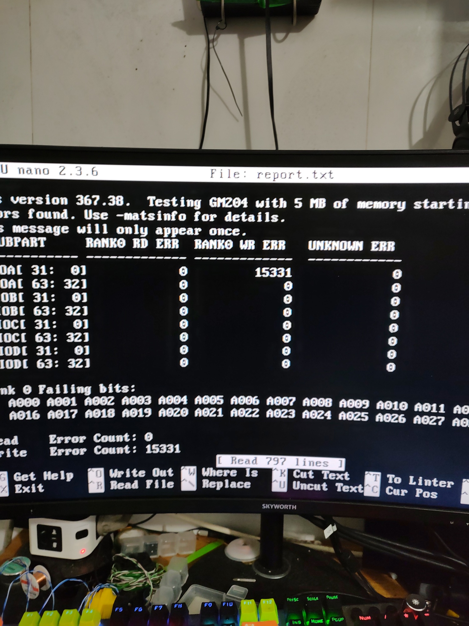

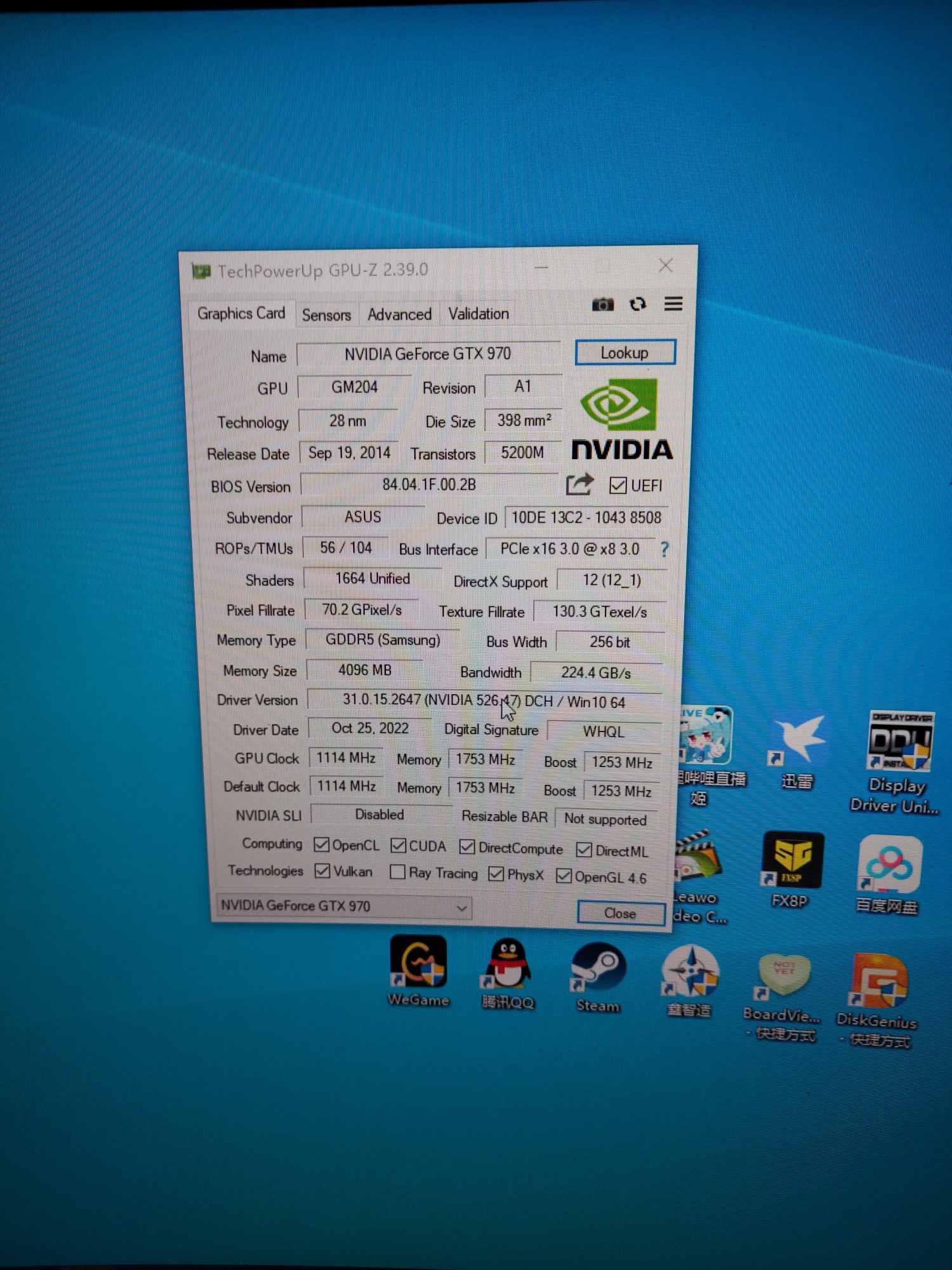

可能维修少,过热保护一直以为不行,开机到系统就黑屏,
显卡是显存问题一开始是这样的,然后搞好了显存正常
,EN都正常,就没好散热黑屏了,后面换了一个58的散热器可以正常了
位置图在软件里面有

换个显存就OK ??
点评
是啊,散热器过热厉害也会黑屏  详情 回复 发表于 2022-11-14 13:52

显存报错,先换

发表于 2022-11-14 13:41:55 来自迅维网APP | 只看该作者 �
不是逆时针第二个显存吗?
点评
啊 我是数第一个的就是下面那第一个  详情 回复 发表于 2022-11-14 13:51
回复 支持 反对

发表于 2022-11-14 13:52:43 来自迅维网APP | 只看该作者 �
是啊,散热器过热厉害也会黑屏

发表于 2022-11-14 14:28:50 来自迅维网APP | 只看该作者 �
尴尬了
A卡刚好是反过的0-31开始N卡是32-64所以第二个,不过两个都加热了

发表于 2022-11-15 15:58:00 | 只看该作者 �
第一颗应该是高位吧

发表于 2022-11-15 19:52:24 来自迅维网APP | 只看该作者 �
辰溪津铭 发表于 2022-11-15 15:58
第一颗应该是高位吧
哈哈,当a卡了 刚好他们是反过的
