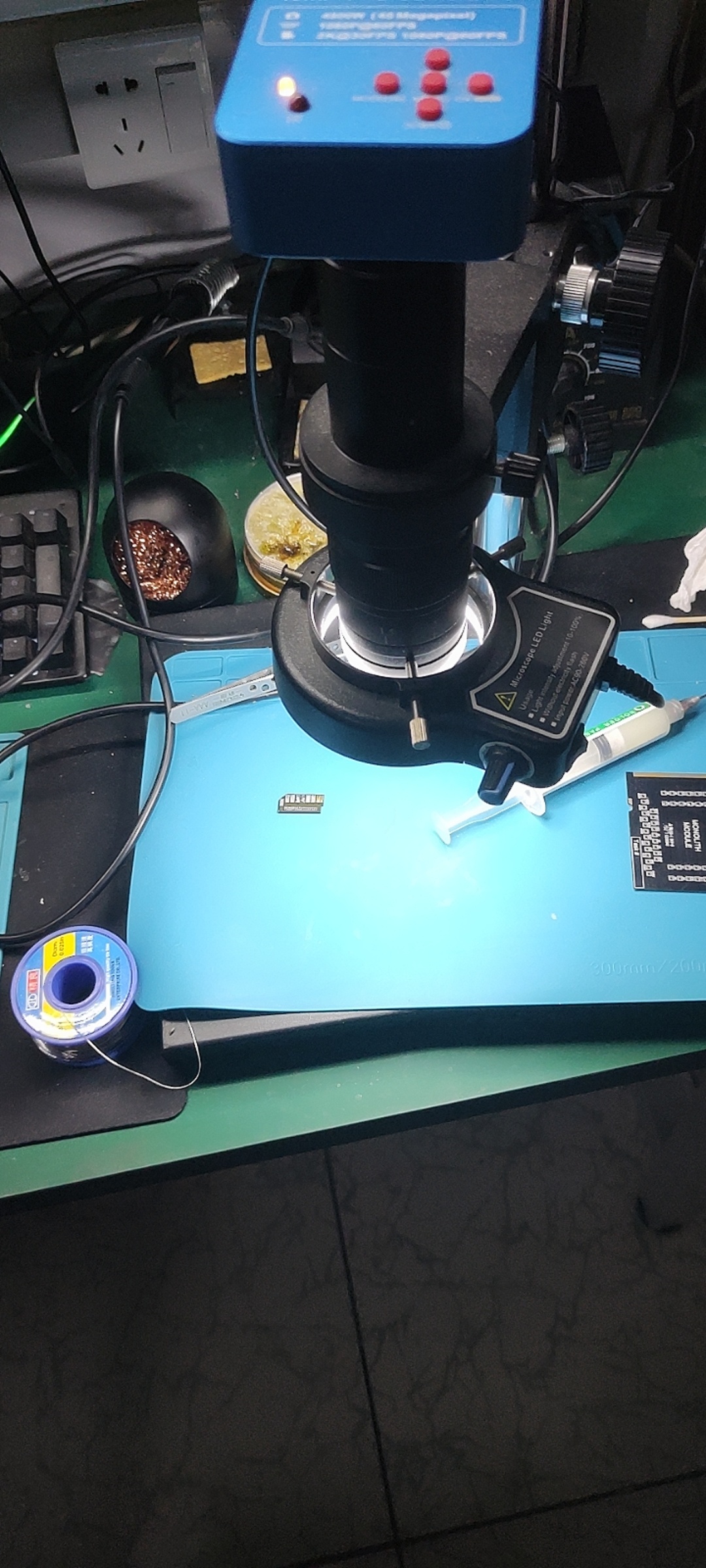

我的显微镜不带目镜,看屏幕感觉手眼不协调。是不是那种带目镜的比较好一点?我要飞比较小的东西。

目前修手机用的都是体式显微镜7-45倍连续变焦的,目镜视场10x22,有个别用的是8-55或者60的.看个人需求用两目和三目的.

维修用7-45倍连续变焦的显微镜就可以了,放大倍数太大,可操作距离有限。电子显微镜观察还行,做维修手眼并用还是差了些

小黄鱼淘二手OLYBUS
