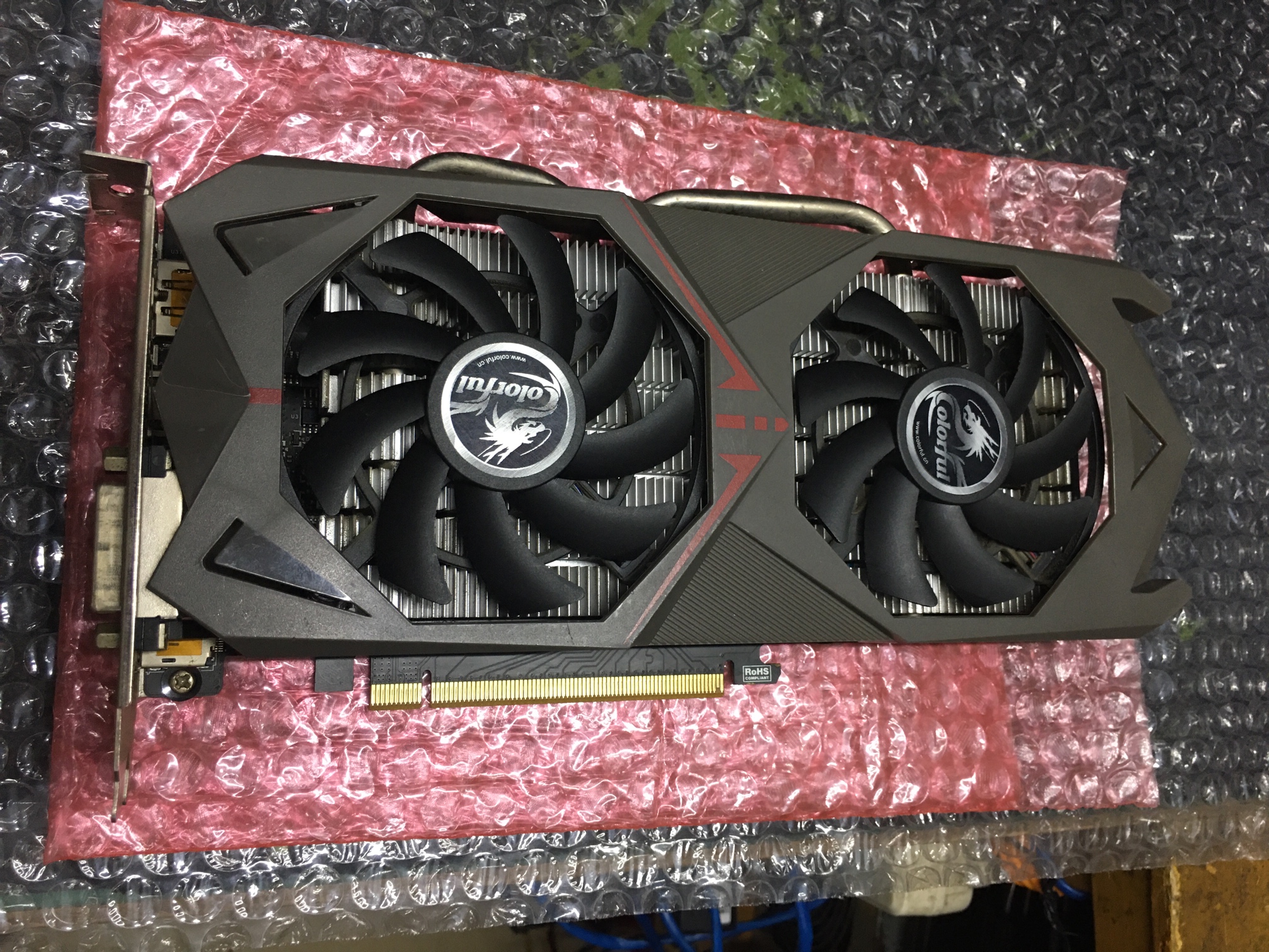

朋友送的坏显卡想自己修好自己用。可以亮机分辨率很底,装完系统就黑屏、进不去桌面、把这个显卡装到其它电脑上可以进桌面不需要装系统和驱动。只有win7才可以、win10同样黑屏。这个怎么修呢?

是不是假卡,看看核心

1060/3g重装系统就黑屏

啥型号的卡,那你就装win7使用就行了哦。

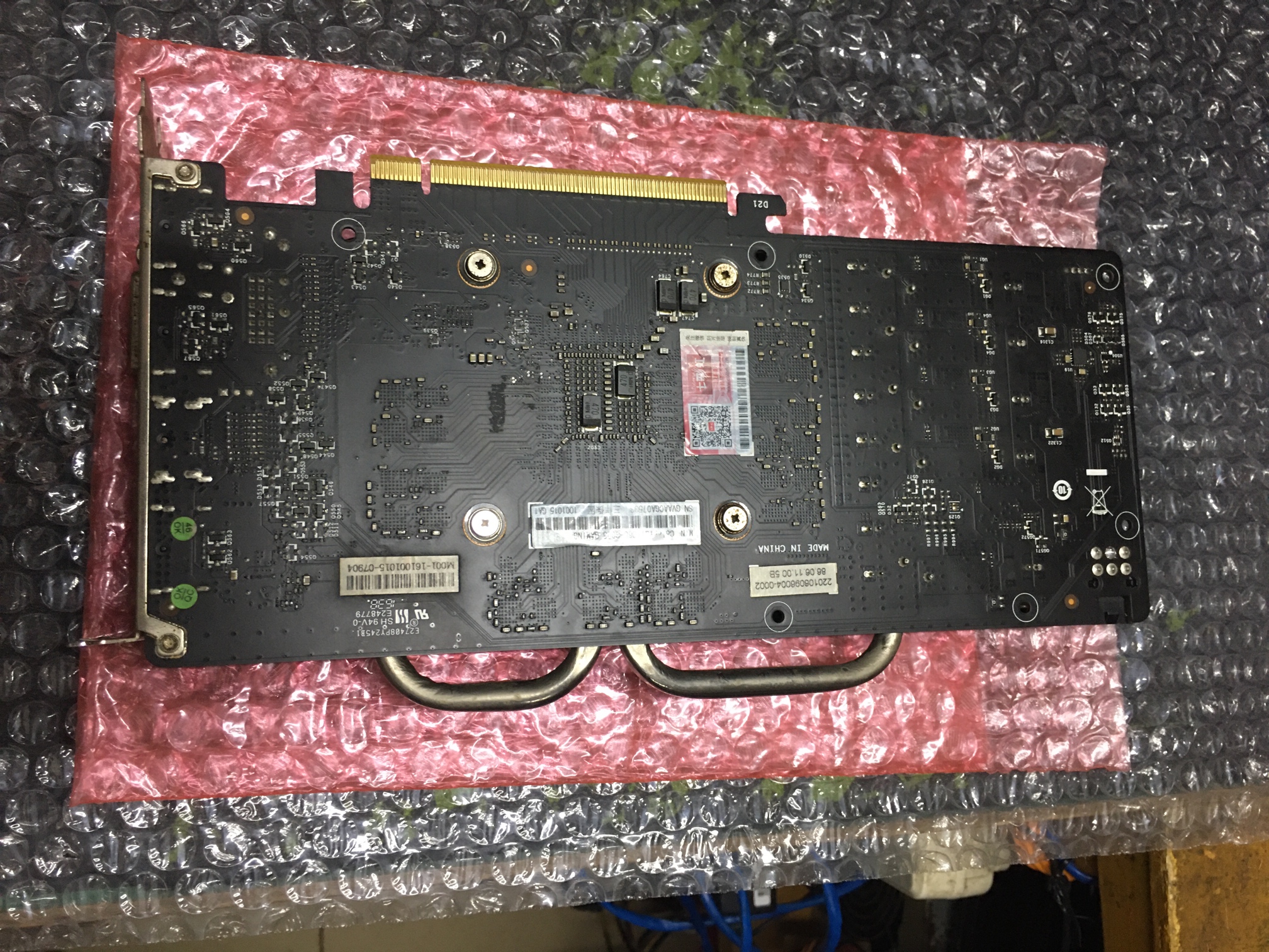

看照片应该是上BGA拷过了。之前有一张一样的,刚出保就装驱动黑屏的,卖给垃圾佬了。

上bga焊一遍核心,再不济扫显存看看有没有报错,这卡不值钱不值得修了
