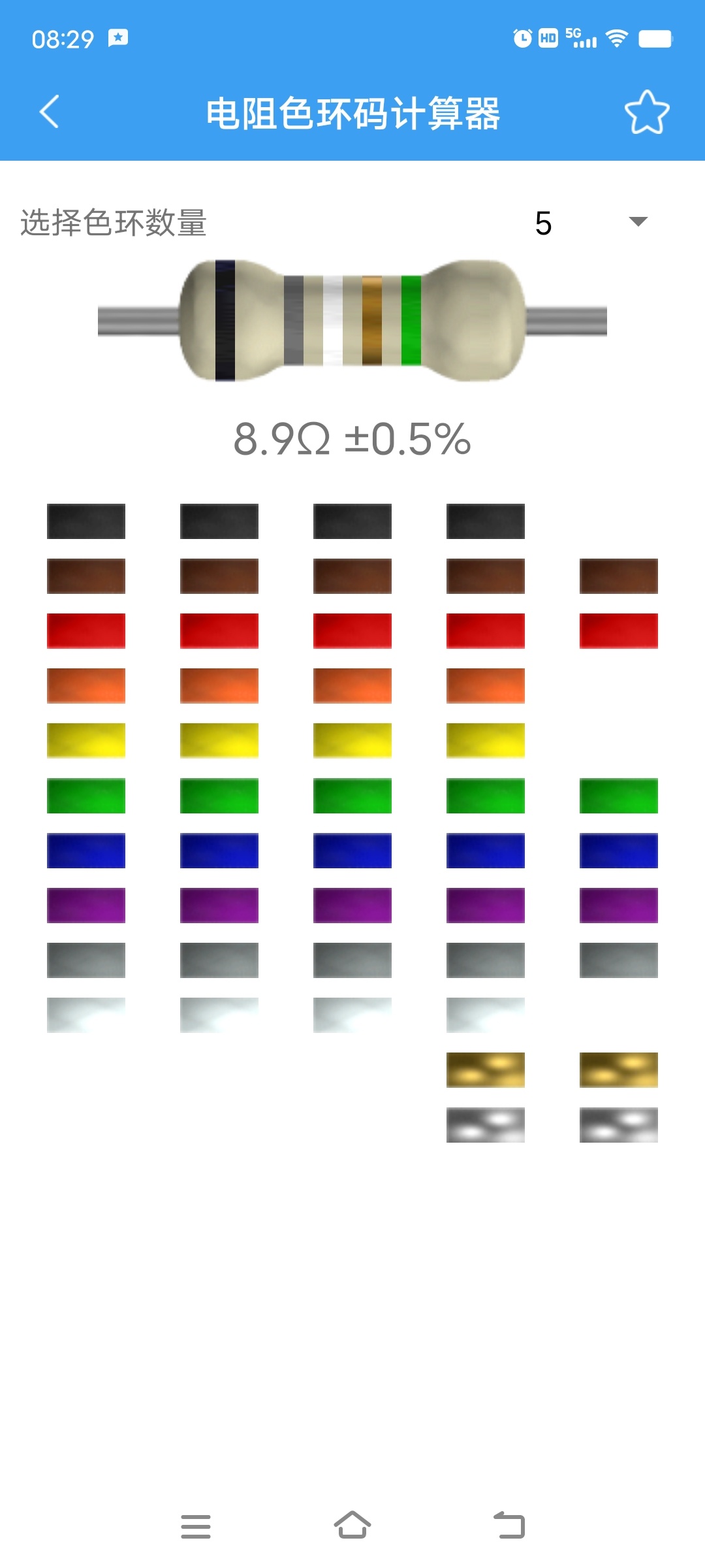

安钛克NE550M故障没修好,查了好久也没发现问题。PFC开关管附近的两个无感电阻感觉有问题,也不知道对不对。麻烦大家看一下,我这样读数对不对?到底读数是多少,谢谢了先。第三环感觉是白色的,但好像也有点像银色,拿不准,颜色太浅了。

黑色起,08X0.1,0.8欧

发表于 2022-9-3 21:45:11 来自迅维网APP | 只看该作者 �

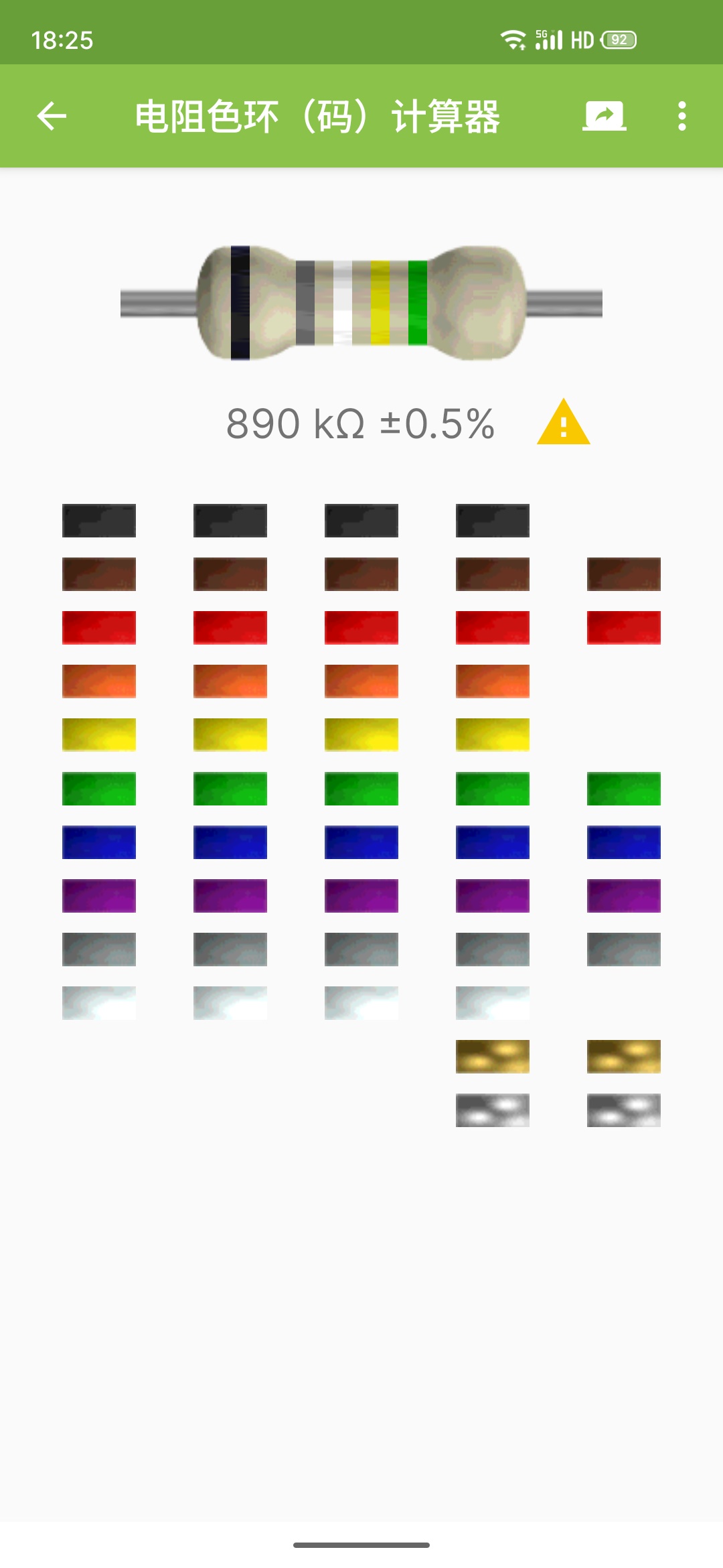

315912829 发表于 2022-09-03 18:24
如果是非标就是890K
是不是0.18欧姆?

发表于 2022-9-3 18:24:37 来自迅维网APP | 只看该作者 �
如果是非标就是890K

发表于 2022-9-3 05:17:29 | 只看该作者 �
第三环是金银色环,金色是前边数*0.1,银色是前边数*0.01.

13#
发表于 2022-9-3 23:34:09 来自迅维网APP | 只看该作者 �
可以从常理判断,一般这么大电阻都是大功率,阻值不会很大而且第一个色环不会出现黑色,可能是棕色烧黑了18.9

发表于 2022-9-5 20:23:36 | 只看该作者 �
从黑色开始算,四个四环电阻。0.08欧,5%。用作MOS管的检流电阻或者限流电阻。
