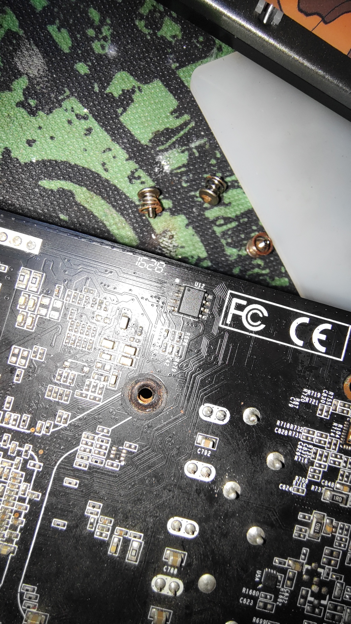

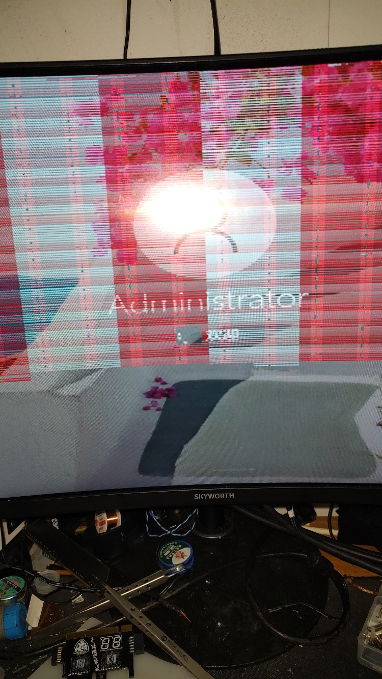

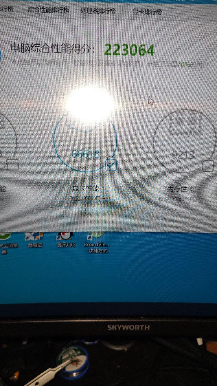

一块950显卡
1-2被腐蚀黑掉了,然后清理完还是一样,显存正常,直接干核心成功了

发表于 2022-8-12 05:57:12 | 只看该作者 来自: 山西 来自 山西
不知道 显卡加焊后 还会不会再出现这个问题

3#
发表于 2022-8-16 22:39:58 来自迅维网APP | 只看该作者 来自: 中国 来自 中国
这个还真不好说

发表于 2022-8-24 14:44:50 | 只看该作者 来自: 广东深圳 来自 广东深圳
花屏干核心,行不行,用坏好几块显卡都是花屏,直接扔了

5#
发表于 2022-8-24 19:16:43 来自迅维网APP | 只看该作者 来自: 中国 来自 中国
。。。不是吧大哥 你这么来这里的

6#
发表于 2022-8-27 21:26:59 来自迅维网APP | 只看该作者 来自: 中国 来自 中国
玩了几天就GG了
