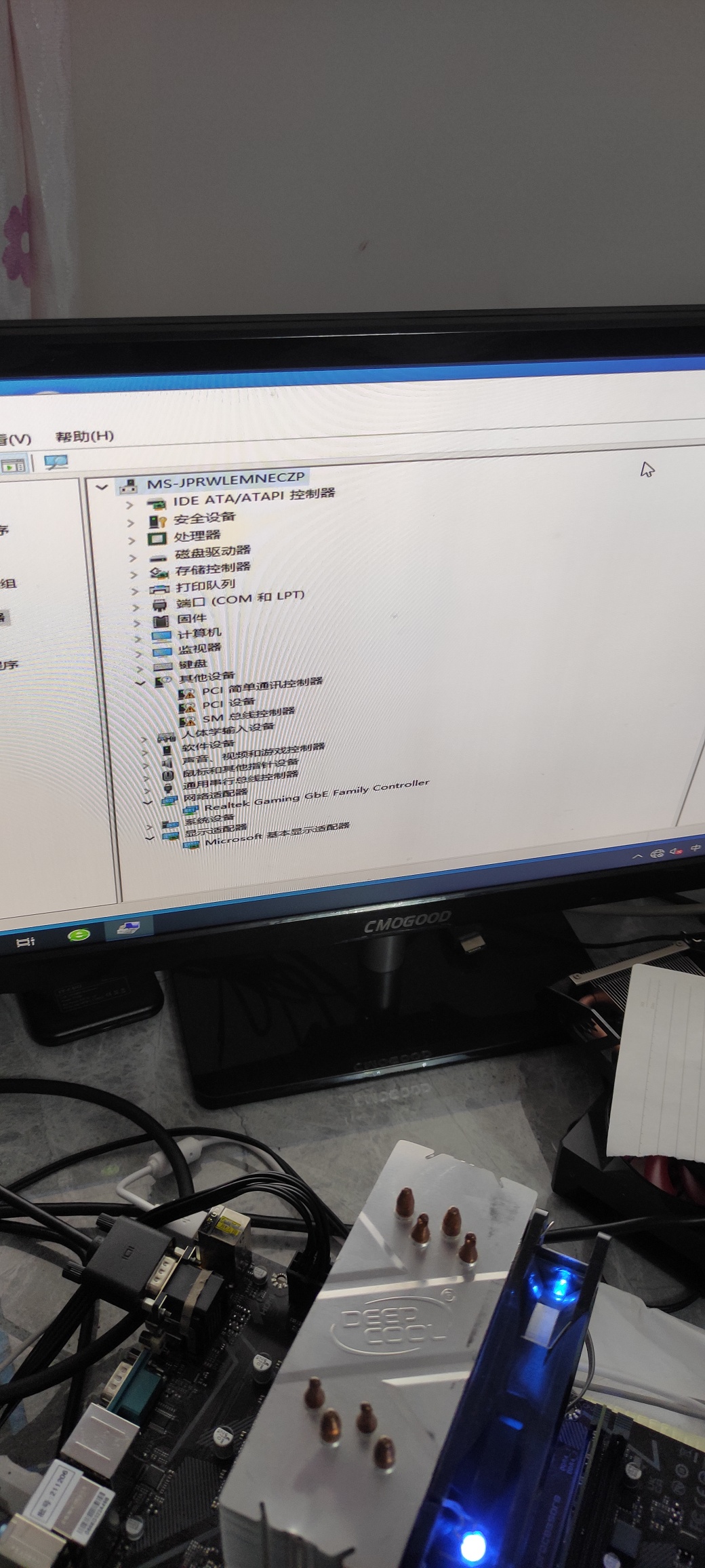

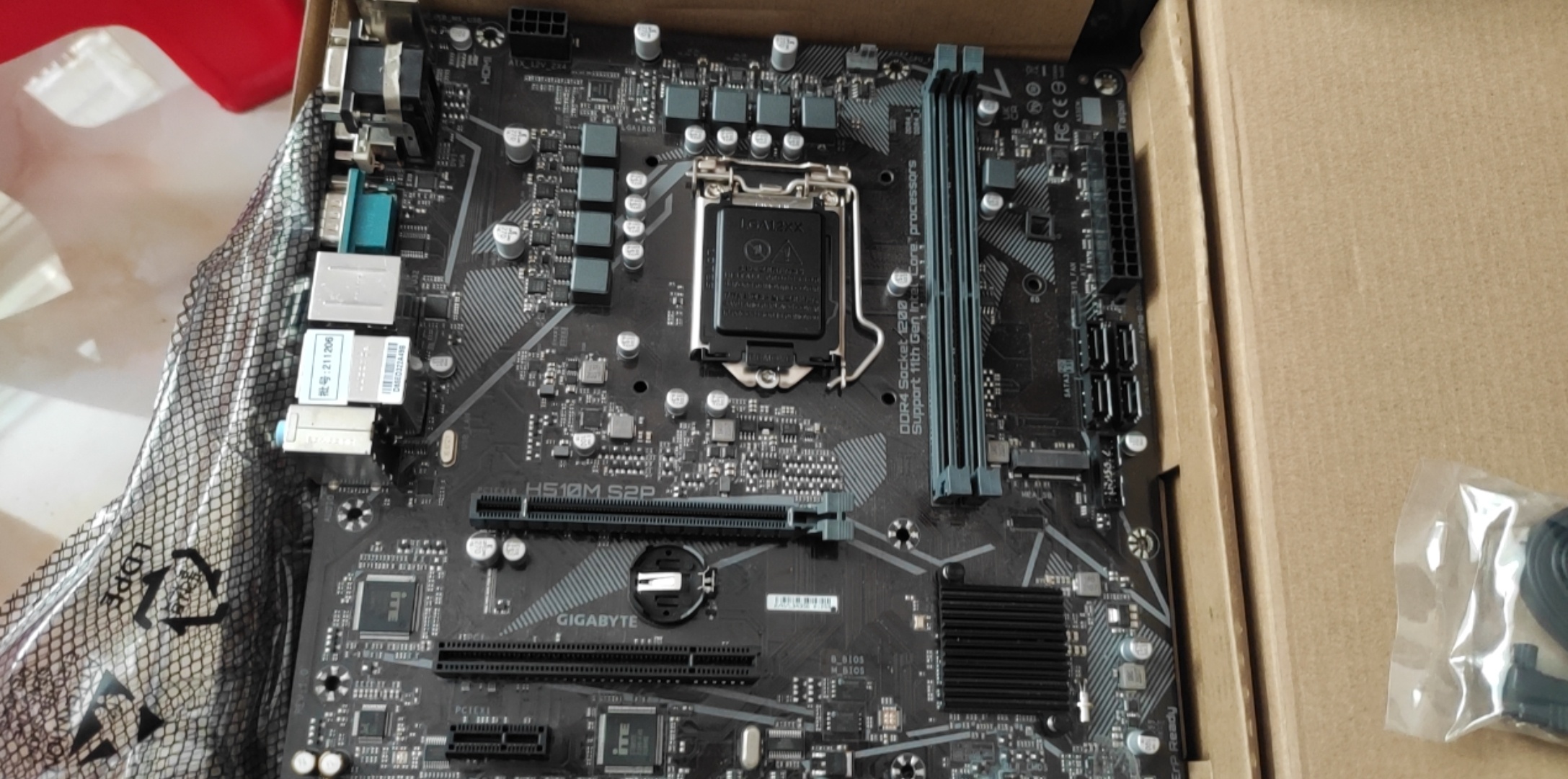

医院一刚买不久的设备,由于自来**爆列,主机进水,挂了。主板是技嘉h510,由于要得太及,直接换了一张新的,这张我就拿回来研究了
故障现象是不触发 ,反正我只知道3xx系列是必须要装cpu才能触发的,这个就不清楚了。手上也没有11代cpu,这个主板是11代10代通吃?
先说说我的操作,测各主供没短,桥没短,有1.8待机,不知道正常不,
vbat对地短路,小问题,但是我把电池扣了又不短了,也能触发了。
但是,这个电池单独测量又是好的,有2.7v电压
,等过几天买个11代亮机u再研究研究。
有需要我测什么什么的可以私信

发表于 2022-7-25 21:26:22 来自迅维网APP | 只看该作者 �
cpu回来了,能亮机,但是不能保存cmos,系统和pe引导后直接黑屏。。

发表于 2022-7-25 22:20:12 来自迅维网APP | 只看该作者 �
此板已经修复,电池后面的电阻进水腐蚀虚焊
