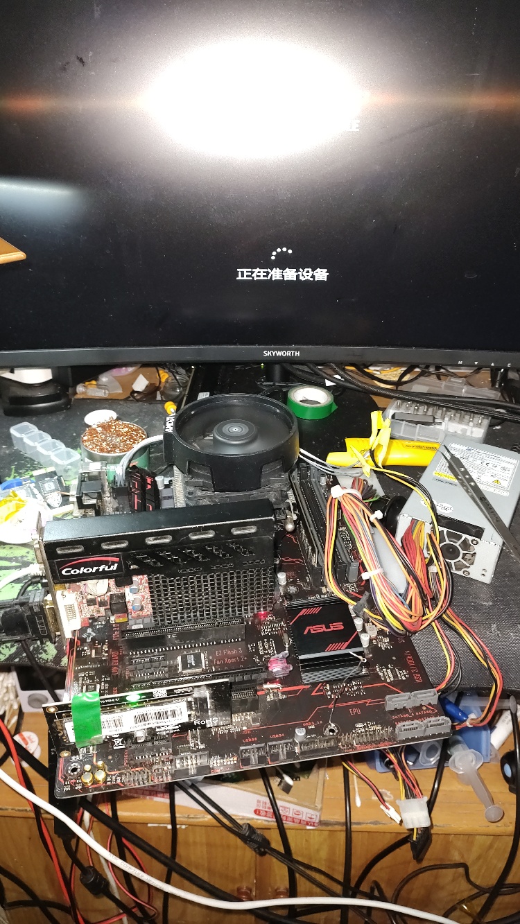

发表于 2022-5-26 20:07:34 | 只看该作者 回帖奖励 |正序浏览 |阅读模式 �
论坛有方法但是那位老哥说有点深了
奈何自己技术我,有点看不懂。不知道怎么短接后面
现在拆了上面那两个
推荐

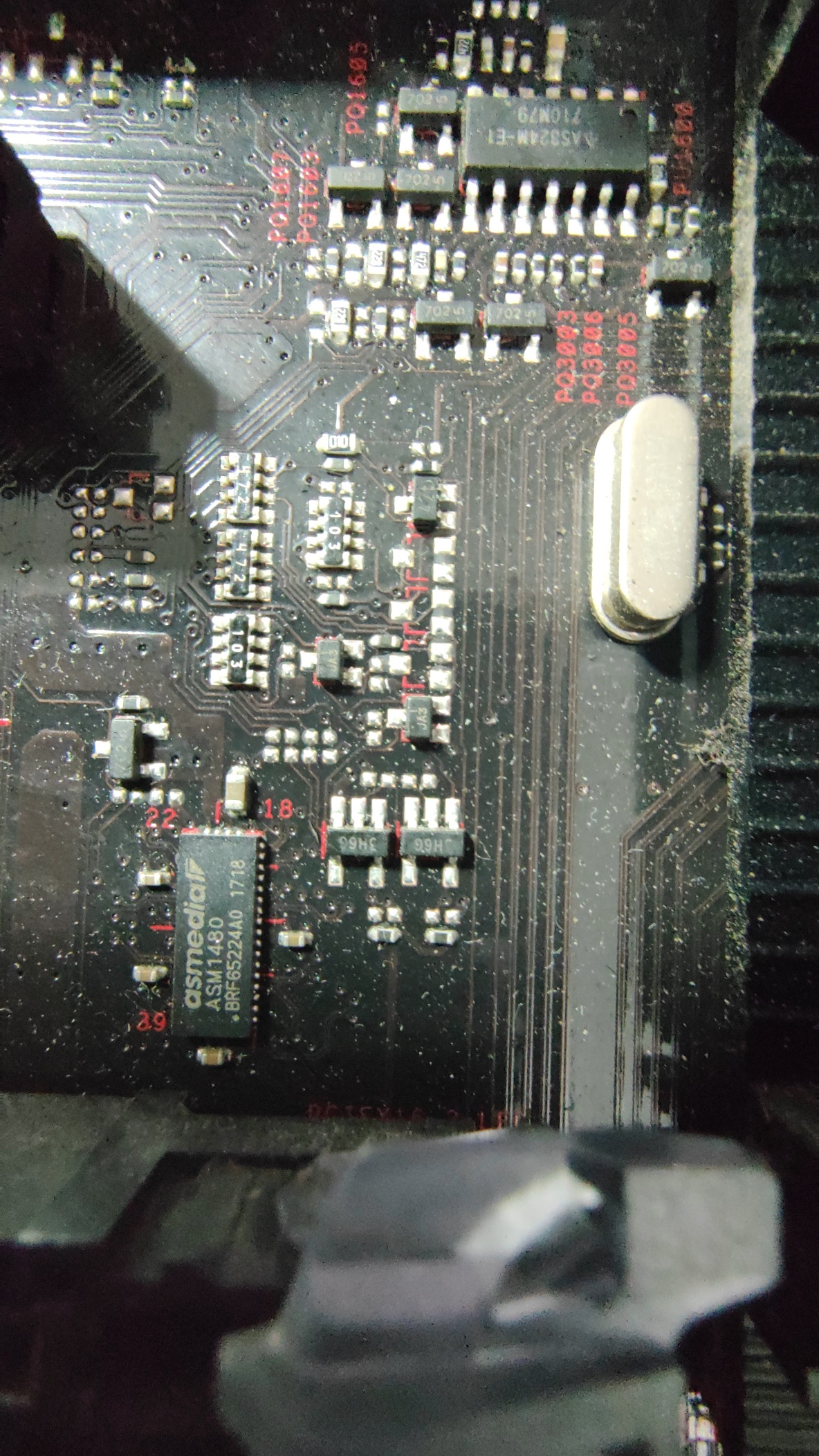

推荐
发表于 2022-5-27 22:09:49 来自迅维网APP | 只看该作者 �
下面更新了图片 感谢了
点评
我的方法行不通,那就用另外的方法。[attachimg]2147390[/attachimg]  详情 回复 发表于 2022-5-27 23:58
回复 支持 4 反对 0
推荐
发表于 2022-5-27 22:08:51 来自迅维网APP | 只看该作者 �
那个盘掉点了,我看走是这样找到那里我接了上面。还是一样提示USB错误15秒关机
点评
桥没有检测到USB供电5V,华硕的有跳帽使用5VSB和5V。  详情 回复 发表于 2022-5-28 07:36
回复 支持 4 反对 0

发表于 2022-5-27 12:30:42 来自迅维网APP | 只看该作者 �
chenyang31 发表于 2022-05-27 11:46
既然人家的方法你觉得有些深奥,那我就提供简单粗暴的方法:把图中的2个管子都拆掉不要,2个管子的第4脚的焊盘再飞线接地。
但是我昨晚吹走了上面两个三极管
点评
那得装回去。  详情 回复 发表于 2022-5-27 14:09
回复 支持 4 反对 0
推荐
发表于 2022-5-27 12:29:25 来自迅维网APP | 只看该作者 �
感谢老哥分享 你成功了嘛,晚上我下班回去试试
回复 支持 4 反对 0
推荐
发表于 2022-5-27 11:46:36 | 只看该作者 �
点评
但是我昨晚吹走了上面两个三极管  详情 回复 发表于 2022-5-27 12:30
感谢老哥分享 你成功了嘛,晚上我下班回去试试  详情 回复 发表于 2022-5-27 12:29
回复 支持 4 反对 0

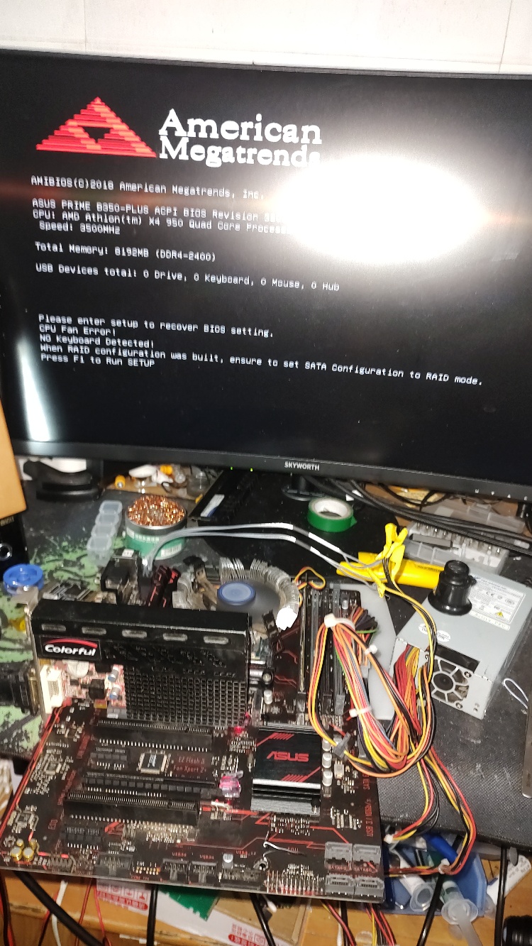

发表于 2022-5-28 20:28:49 来自迅维网APP | 只看该作者 �
chenyang31 发表于 2022-05-28 13:34
首先,你要在主板上仔细找一下,还有没有这样的5脚管子,如果有,有可能是他们导致的,你用我的第三种方法操作。操作方法:测量5脚管子第4脚是否有电压,有电压就代表这个管子有问题,然后拆掉不要,他的第4脚焊盘飞线到另外一个管子(管子第4脚相当于三极管C级,工作时要被拉低)的第4脚。图片只是例子让你知道该怎么操作,你要找到故障点。本人学艺不精,就只知道这三种方法,再不行我也没辙了。
好像可以了 拆了io隔壁的你说这个管子 一开始那两个没有安装现在,上面两个二极安装了
回复 支持 1 反对 0

发表于 2022-5-28 13:34:32 | 只看该作者 �
点评
我去了换了2400g还提示错误了 看来还是不行现在  详情 回复 发表于 2022-5-28 21:18
好像可以了 拆了io隔壁的你说这个管子 一开始那两个没有安装现在,上面两个二极安装了  详情 回复 发表于 2022-5-28 20:28
