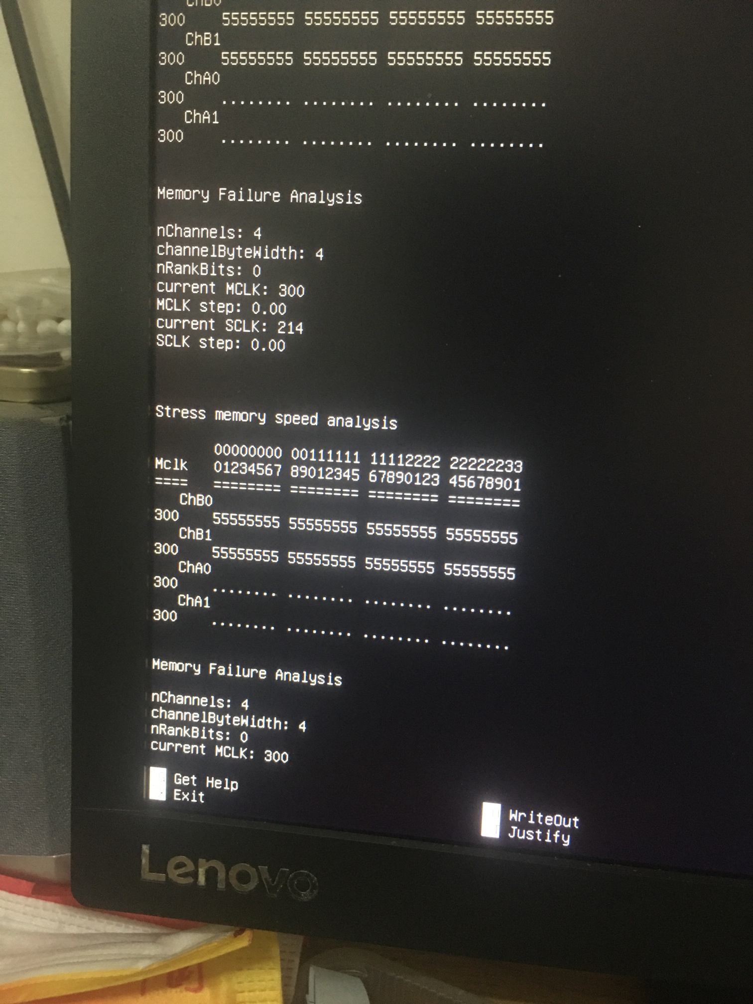

不开机,扫描显存两个报错,万幸在拆机之前看了一下pcb发现显存背面有一个轻微划痕,测量发现pcb断了一根线,接上试机成功点亮,再次扫描显存pass,发帖以示警告,下次拆机之前要仔细观察pcb,小料有没有划伤掉件。

对对对,上回有个掉件的害我走了不少弯路
