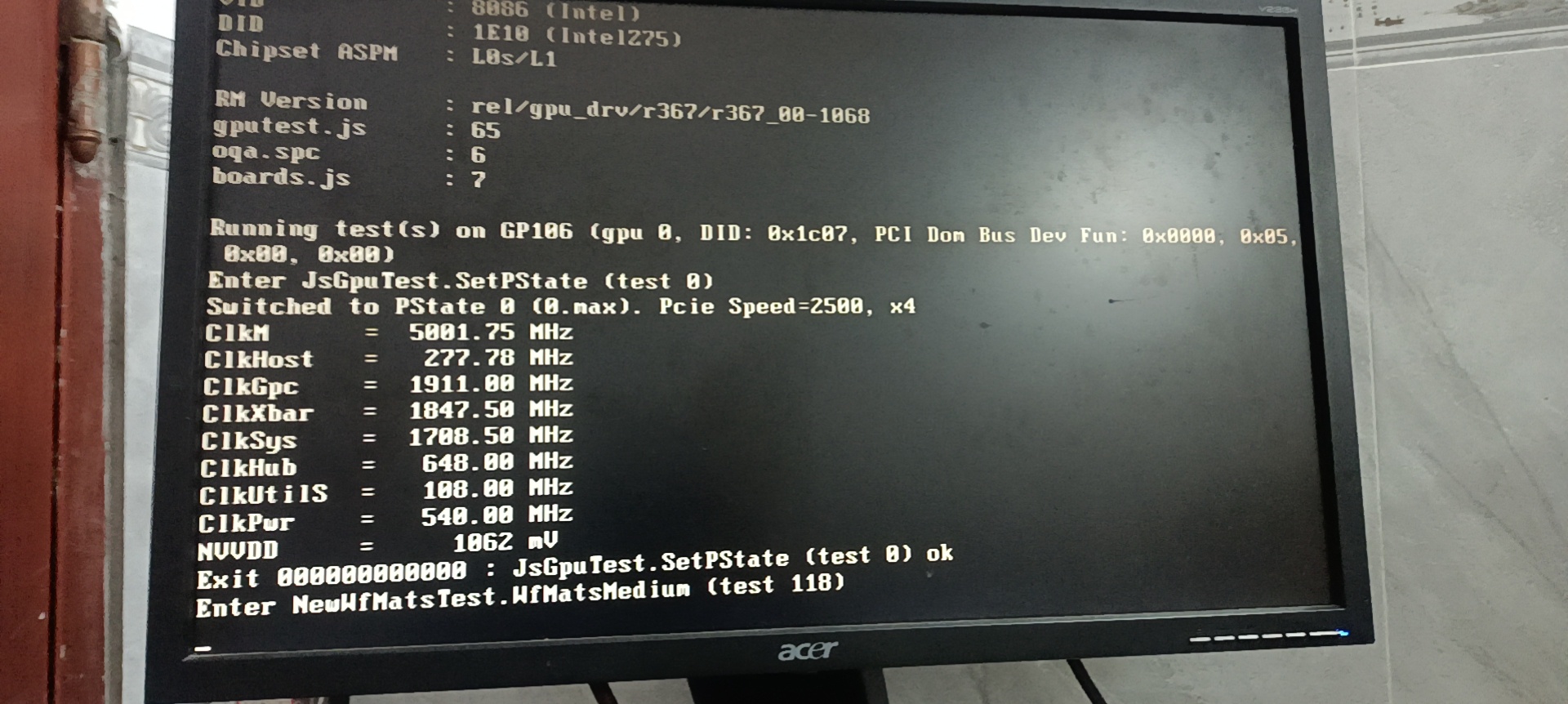

小弟最近在修p106这些矿卡, 有挺多是能挖一会就掉0算力的,用这个方法修好了挺多卡,也避免了全换显存。大家有不稳定的n卡 (10系列以下)也可以用这个方法测试
不一定对每个人有用,大佬觉得我写得不好也可以指正。

./mods gputest.js -oqa -dramclk 4000 -test 94 -run_on_error -matsinfo
*架构验证
mods gputest.js –mfg      *用于制造测试
mods gputest.js –mfg2     *用于Gen2平台制造测试
mods gputest.js –oqa      *用于OEM出厂测试
跑不了的把-oqa更改为-mfg或者-short
集显不能超频跑,只能测mats

发表于 2022-3-20 16:06:36 | 只看该作者 �
环境构建成功,但是不能集显测试超频。以前是报错pci总线。现在有了skip后直接818,楼主用的是什么平台啊
回复 支持 反对
13#
发表于 2022-3-26 02:04:34 来自迅维网APP | 只看该作者 �
我用的Z77平台,818报错有可能是bios问题,可以考虑刷个原版BIOS
