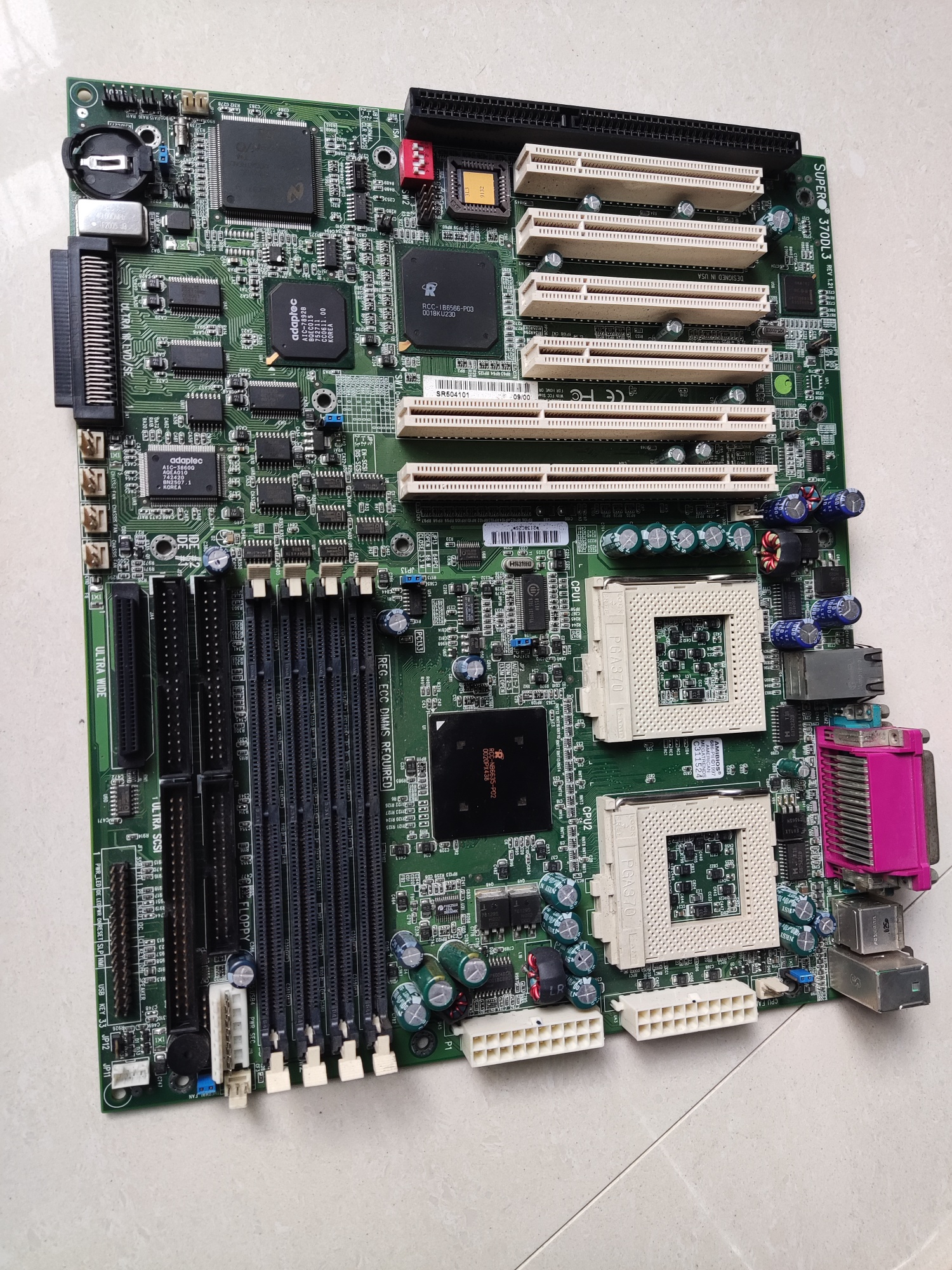

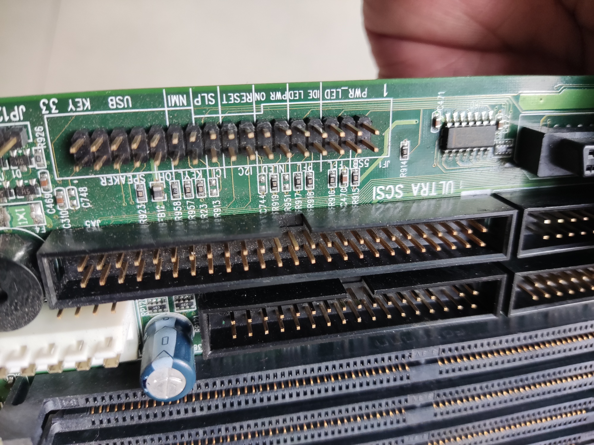

主板复位真RESET-,不接地,电压5V,我嘞个去,不会跑线,请教原因。

发表于 2021-12-18 18:13:25 | 显示全部楼层 来自: 河南安阳 来自 河南安阳
主板什么故障?
点评
上电,不跑码。  详情 回复 发表于 2021-12-18 18:28
回复 支持 1 反对 0
发表于 2021-12-18 18:28:55 来自迅维网APP | 显示全部楼层 来自: 河北石家庄 来自 河北石家庄
上电,不跑码。
回复 支持 反对
发表于 2021-12-18 18:33:33 来自迅维网APP | 显示全部楼层 来自: 河北石家庄 来自 河北石家庄
补充一下,reset+待机无电压,通电后+、-电压相同,但+、-不短路。

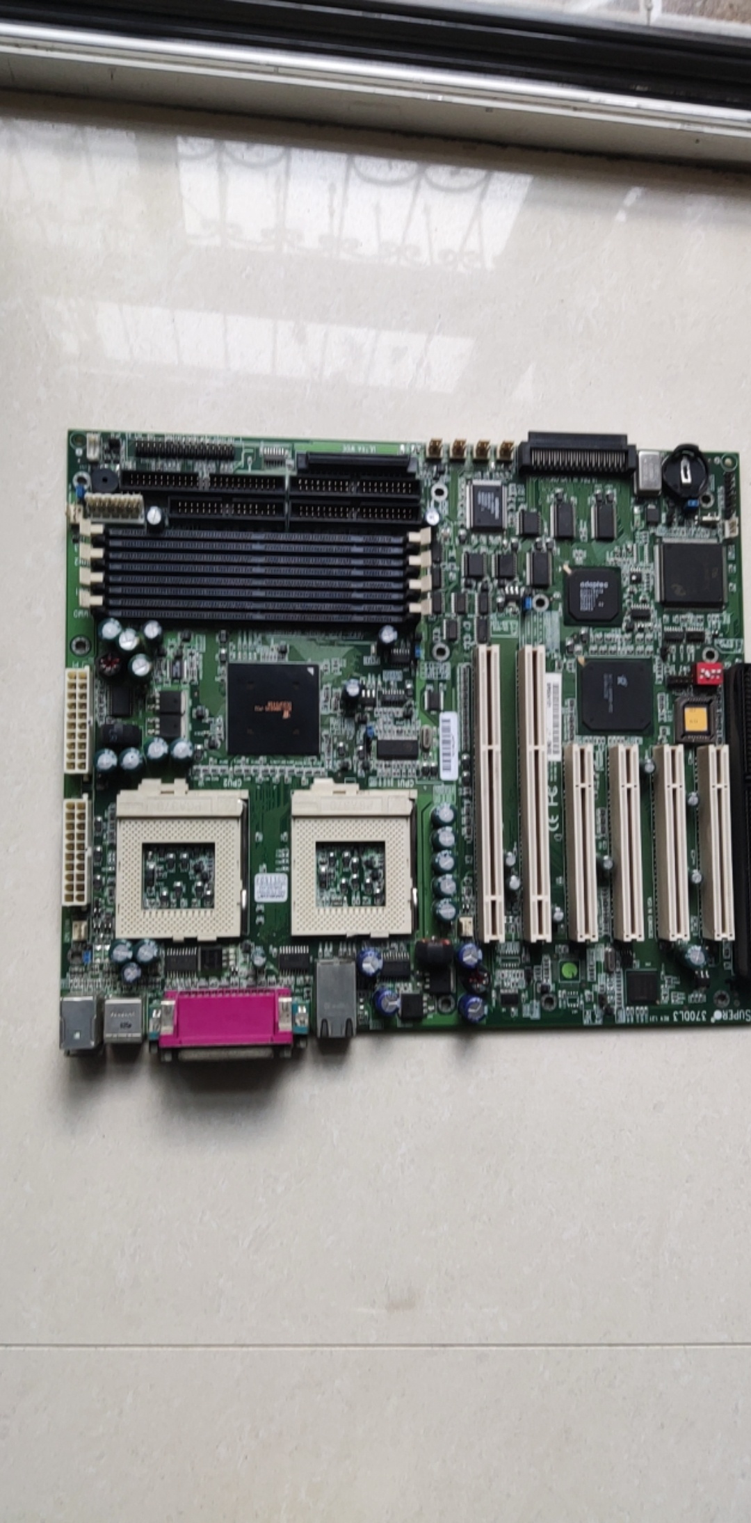

发表于 2021-12-19 09:36:25 来自迅维网APP | 显示全部楼层 来自: 河南安阳 来自 河南安阳
拍个主板照片整体清晰的
回复 支持 反对
发表于 2021-12-19 11:57:49 来自迅维网APP | 显示全部楼层 来自: 河北石家庄 来自 河北石家庄

发表于 2021-12-19 12:00:38 | 显示全部楼层 来自: 中国 来自 中国
这种主板是高端板吧 没电路图没法修
点评
老古董 那供电条件都有吗 ?  详情 回复 发表于 2021-12-19 13:24
服务器主板  详情 回复 发表于 2021-12-19 12:02
回复 支持 反对
发表于 2021-12-19 12:02:39 来自迅维网APP | 显示全部楼层 来自: 河北石家庄 来自 河北石家庄
B3M0KY6 发表于 2021-12-19 12:00
这种主板是高端板吧 没电路图没法修
服务器主板

发表于 2021-12-19 13:24:38 | 显示全部楼层 来自: 河南安阳 来自 河南安阳
B3M0KY6 发表于 2021-12-18 20:00
这种主板是高端板吧 没电路图没法修
老古董   那供电条件都有吗  ?
回复 支持 反对
发表于 2021-12-19 13:27:07 | 显示全部楼层 来自: 河南安阳 来自 河南安阳
你这用的 一路还是都用? 供电  条件正常吗?

发表于 2021-12-19 14:53:29 来自迅维网APP | 显示全部楼层 来自: 河北石家庄 来自 河北石家庄
CPU供电正常,别的不会量,用power-与reset+短接,诊断卡复位灯会闪一下。不知道是有复位还是没复位。
