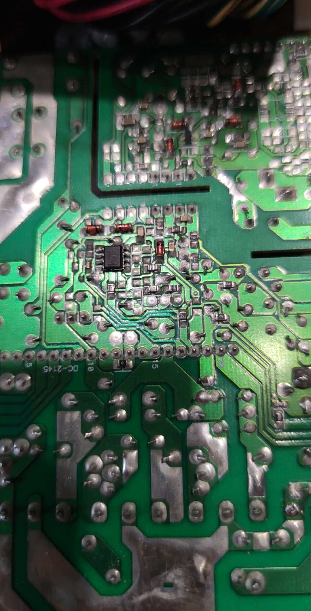

标题: 修过台达的高手请进,咨询个问题 [打印本页]
作者: qhyxycq    时间: 2021-12-3 11:40
标题: 修过台达的高手请进,咨询个问题
本帖最后由 qhyxycq 于 2021-12-3 11:44 编辑
台达ATX电源是通电PFC就要工作建立380嘛?维修一台达670瓦电源,拆开检查只有保险烧毁无任何短路,串灯泡通电灯泡亮两三秒熄一秒的闪烁,查PFC开关管G极有几伏的跳变电压,拆除PFC电感后灯泡不亮了,应该就是PFC开关管在工作导致大电流通过。那么问题就来了,电源本身设计就是通电后不需要PSON就建立380伏高压嘛?台达电源设计安全保护太多,跑线路好累,尤其是巨大的散热片遮挡了很多线路和零件,看不见。如果确定是通电就建立380,那我就可以去掉灯泡,现在不确定还不敢去掉灯泡怕烧。
作者: qhyxycq    时间: 2021-12-3 11:55
高压部分两个待机电压绕组,13伏和16伏都正常,去掉主滤波大电容后电压只有220,继电器保护不通电,保护动作也正常。
作者: 3945766    时间: 2021-12-3 14:20
你没说是什么故障
作者: 3945766    时间: 2021-12-3 14:21
PFC 通电就工作
作者: qhyxycq    时间: 2021-12-3 14:32
3945766 发表于 2021-12-03 14:20
你没说是什么故障
保险管烧了呀,换了保险后串灯泡上电,灯泡接近常亮,不敢取了灯泡直接上电。故咨询台达电源是不是通电PFC就启动,不需要PSON。
作者: qhyxycq    时间: 2021-12-3 14:51
看了下高压PFC部分大板线路(另一块大板是PWM和后级整流输出),待机绕组13伏输出给继电器控制交流220开关,16伏绕组输出供给LM393,同时还通过7815稳压和16伏同时供给PFC小板,小板上有PFC芯片3854和驱动对管,看不见供电电源是否经过了开关三极管,但此PFC大板有两个光耦,按常规,一个是后级5VSB的电压反馈,一个应该是控制PFC的驱动电源,如果通电就有PFC380,那么就不该有开关光耦,我再跑跑那个光耦线路看看是干啥用的。
作者: qhyxycq    时间: 2021-12-3 15:10
本帖最后由 qhyxycq 于 2021-12-3 15:12 编辑
qhyxycq 发表于 2021-12-03 14:51
看了下高压PFC部分大板线路(另一块大板是PWM和后级整流输出),待机绕组13伏输出给继电器控制交流220开关,16伏绕组输出供给LM393,同时还通过7815稳压和16伏同时供给PFC小板,小板上有PFC芯片3854和驱动对管,看不见供电电源是否经过了开关三极管,但此PFC大板有两个光耦,按常规,一个是后级5VSB的电压反馈,一个应该是控制PFC的驱动电源,如果通电就有PFC380,那么就不该有开关光耦,我再跑跑那个光耦线路看看是干啥用的。
待机16伏通过两个限流电阻连接两个光耦,其中一个光耦连接待机芯片TOP244控制脚C,构成上分压电阻,一个光耦连接三极管2N4401基极,2N4401集电极连接TOP244控制脚C,发射极接地,构成待机芯片控制脚的下分压电阻,看来这个台达电源PFC部分的确没有开关控制光耦,应该是插电就有380V。
作者: qhyxycq    时间: 2021-12-3 15:14
本帖最后由 qhyxycq 于 2021-12-3 15:24 编辑
qhyxycq 发表于 2021-12-03 15:10
本帖最后由 qhyxycq 于 2021-12-3 15:12 编辑
待机16伏通过两个限流电阻连接两个光耦,其中一个光耦连接待机芯片TOP244控制脚C,构成上分压电阻,一个光耦连接三极管2N4401基极,2N4401集电极连接TOP244控制脚C,发射极接地,构成待机芯片控制脚的下分压电阻,看来这个台达电源PFC部分的确没有开关控制光耦,应该是插电就有380V。
不明白待机IC的反馈脚为什么要两个光耦来控制,空了跑跑低压线路看看是啥道理。不过估计是安全保护,如果接三极管基极那个光耦导通,三级管基极高电压,CE导通,就把待机IC控制脚接地,直接关掉所有的待机电源,想来应该如此。
作者: 3945766    时间: 2021-12-3 15:45
你在专牛角尖啊,烧保险,就查功率电路啊,先看桥,再看电容,再看功率管,再查两个功率管 B极 电阻是否平衡。上面全好就上电。还没输出就查低压端。
作者: qhyxycq    时间: 2021-12-3 16:05
3945766 发表于 2021-12-03 15:45
你在专牛角尖啊,烧保险,就查功率电路啊,先看桥,再看电容,再看功率管,再查两个功率管 B极 电阻是否平衡。上面全好就上电。还没输出就查低压端。
现在是灯泡几乎常亮没敢直接上电,怕烧,除了保险无外观损坏的开路外,没找到短路的地方。这个电源的PFC和PWM是各自独立的,估计PSON控制光耦只开关PWM,不控制PFC,那PFC就应该是插电就启动了。搞懂原理才好修不容易炸机,台达的电源换件拆起好累的,要拆一堆,太密太紧凑了。
作者: 3945766    时间: 2021-12-3 16:52
PFC 就是个直流升压和稳压电路,现在的宽幅电源必备的。只要没短路就不用管它。实在不放心就先去查一下这款电源的PFC输出是多少电压的。
作者: cf772    时间: 2021-12-3 16:59
qhyxycq 发表于 2021-12-3 16:05
现在是灯泡几乎常亮没敢直接上电,怕烧,除了保险无外观损坏的开路外,没找到短路的地方。这个电源的PFC ...
按9楼的 先查一遍,常亮说明前级还有短路,肯定还有其它元件有故障,才烧保险的。通电PFC还没工作的,大电容电压在320左右,短接PSON,才开机工作电压升到380左右。
作者: qhyxycq    时间: 2021-12-3 17:16
cf772 发表于 2021-12-03 16:59
按9楼的 先查一遍,常亮说明前级还有短路,肯定还有其它元件有故障,才烧保险的。通电PFC还没工作的,大电容电压在320左右,短接PSON,才开机工作电压升到380左右。
有些大功率电源pfc启动会让灯泡亮,并没有任何短路
作者: qhyxycq    时间: 2021-12-3 17:17
3945766 发表于 2021-12-03 16:52
PFC 就是个直流升压和稳压电路,现在的宽幅电源必备的。只要没短路就不用管它。实在不放心就先去查一下这款电源的PFC输出是多少电压的。
串灯泡分压后有些pfc升不到380,大滤波电容电压反而会降到两百多甚至一百多伏,功率越大这种情况越普遍。
作者: qhyxycq    时间: 2021-12-3 18:10
各位大佬,我的问题是有些电源的PFC电路是不是不受PSON控制,是插电就有380?这样设计岂不是电脑关机的时候很耗电嘛?
作者: gogo1688    时间: 2021-12-3 20:05
见过一台APFC通电就工作的,也是继电器吸合,十年前产的老机了。
作者: qhyxycq    时间: 2021-12-3 22:49
pfc部分两个光耦初级线路跑了,受控于待机变压器次级的两组待机电压,看来这个PFC的确是插电就启动,不受控于PSON。明天拆掉灯泡直接上电试试。
作者: 22菌    时间: 2021-12-4 00:26
PFC不工作时380,工作后400多V
作者: qhyxycq    时间: 2021-12-4 05:53
22菌 发表于 2021-12-04 00:26
PFC不工作时380,工作后400多V
老大?谁教你的220整流滤波后有380?
作者: 22菌    时间: 2021-12-5 08:34
你找个随便一个一个开关电源,量一量,220整流后是不是330-360不等,有PFC的都是不工作300多V,工作后380V到460V你有没有修过开关电源?
作者: gmtlx    时间: 2021-12-5 16:31
多谢分享。。
作者: zxwzhm888    时间: 2021-12-5 18:51
楼主拍一张铭牌传上来.........
作者: zxwzhm888    时间: 2021-12-5 18:54
是NPS-400AB吗?.............
作者: qhyxycq    时间: 2021-12-6 07:06
22菌 发表于 2021-12-05 08:34
你找个随便一个一个开关电源,量一量,220整流后是不是330-360不等,有PFC的都是不工作300多V,工作后380V到460V你有没有修过开关电源?
PFC不工作时主滤波电容电压是380,这可是你说的,220整流滤波怎么到得到380去?
作者: qhyxycq    时间: 2021-12-6 07:07
zxwzhm888 发表于 2021-12-05 18:54
是NPS-400AB吗?.............
前面说了是670瓦的。
作者: qhyxycq    时间: 2021-12-6 07:08
zxwzhm888 发表于 2021-12-05 18:51
楼主拍一张铭牌传上来.........
为啥?要铭牌做什么?
作者: qhyxycq    时间: 2021-12-6 07:14
22菌 发表于 2021-12-05 08:34
你找个随便一个一个开关电源,量一量,220整流后是不是330-360不等,有PFC的都是不工作300多V,工作后380V到460V你有没有修过开关电源?
没有升压电路220的正弦波电压怎么可能突破根号二的峰值?根号二呀1.44。
作者: 美丽DI心情    时间: 2021-12-6 09:08
PFC电路灯泡闪,有时候是正常的。
作者: pfvl2008    时间: 2021-12-6 10:44
这个是通电就有380的,待机状态下pfc就会工作,这个设计真无语,风扇都不工作,电源就发热的,所以这个电源待机都会发热的
作者: qhyxycq    时间: 2021-12-6 21:28
美丽DI心情 发表于 2021-12-06 09:08
PFC电路灯泡闪,有时候是正常的。
闪肯定绝对正常,但有些不闪长亮也是正常的,这个就跟短路不好区分了。
作者: qhyxycq    时间: 2021-12-6 21:29
pfvl2008 发表于 2021-12-06 10:44
这个是通电就有380的,待机状态下pfc就会工作,这个设计真无语,风扇都不工作,电源就发热的,所以这个电源待机都会发热的
谢谢,我跑完线路也明白了,这个应该是服务器电源设计思路,服务器一般不会关机的。
作者: hnlnwgs    时间: 2021-12-8 10:11
这种电源是主动PFC,不工作时是300V左右,工作后一般电压都在394V左右,为正常工作!
作者: hnlnwgs    时间: 2021-12-8 10:15
里面带个大变压器似的那种是被动PFC!
作者: qhyxycq    时间: 2021-12-8 12:14
hnlnwgs 发表于 2021-12-08 10:11
这种电源是主动PFC,不工作时是300V左右,工作后一般电压都在394V左右,为正常工作!
谢谢,这个是基础知识
作者: jqbf199807    时间: 2021-12-8 19:52
如果保险只是中间烧断,一般是波峰电压造成的,换上保险就好;如果保险管上变黑或发亮那就要注意了,后级应该有严重短路,要重点查
作者: qhyxycq    时间: 2021-12-9 12:12
jqbf199807 发表于 2021-12-08 19:52
如果保险只是中间烧断,一般是波峰电压造成的,换上保险就好;如果保险管上变黑或发亮那就要注意了,后级应该有严重短路,要重点查
对的,保险后面是继电器,也可能是继电器产生的脉冲高压惹的祸。
作者: feY2090    时间: 2022-1-14 23:01
测了pfc电路无短路,pfc驱动芯片供电脚也无短路,输出端无短路,就可以上电了,半桥开关电源,基本就这样的,串灯泡,只是看看pfc有没有工作,一闪一闪就是在工作了。
作者: qhyxycq    时间: 2022-1-20 06:23
修好了,上电就有380,而且空载开机会自动保护,差点以为是故障
作者: qingwfy    时间: 2022-2-19 02:43
qhyxycq 发表于 2022-1-20 06:23
修好了,上电就有380,而且空载开机会自动保护,差点以为是故障
有些服务器电源要带硬盘等负载才启动,我就见过一个戴尔的服务器电源就是这样的设计,当成一般的台式电源还真的不启动,加载一个比较大的负载(大约是35w,我接的摩托车35w灯泡)才启动。
作者: mydejavu    时间: 2022-2-19 22:02
pfc不工作是310吧,工作后是380吧
作者: feY2090    时间: 2022-3-1 20:12
qhyxycq 发表于 2021-12-04 05:53
老大?谁教你的220整流滤波后有380?
常识问题
