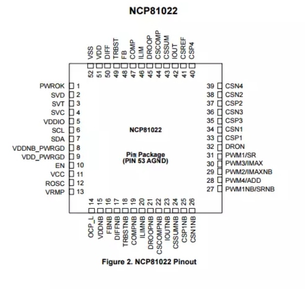

求教,聊一下讯景rx570显卡NCP81022电源管理芯片,附图。
发表于 2021-10-19 13:30:07 | 只看该作者 回帖奖励 |倒序浏览 |阅读模式 �
这个芯片vcc脚连bm1117的5v供电,中间通过一个电阻连接,原故障vcc脚短路,导致5v短路,81022供电范围4.75-5.25v,求教这个中间电阻应该是0欧的吧?现在测量是50欧。没图纸,公版图纸那个电源管理芯片供电是公共3.3的,没有参考。

上拉电阻坏了 电压不能直接通过到芯片的

到11脚是2.2欧
