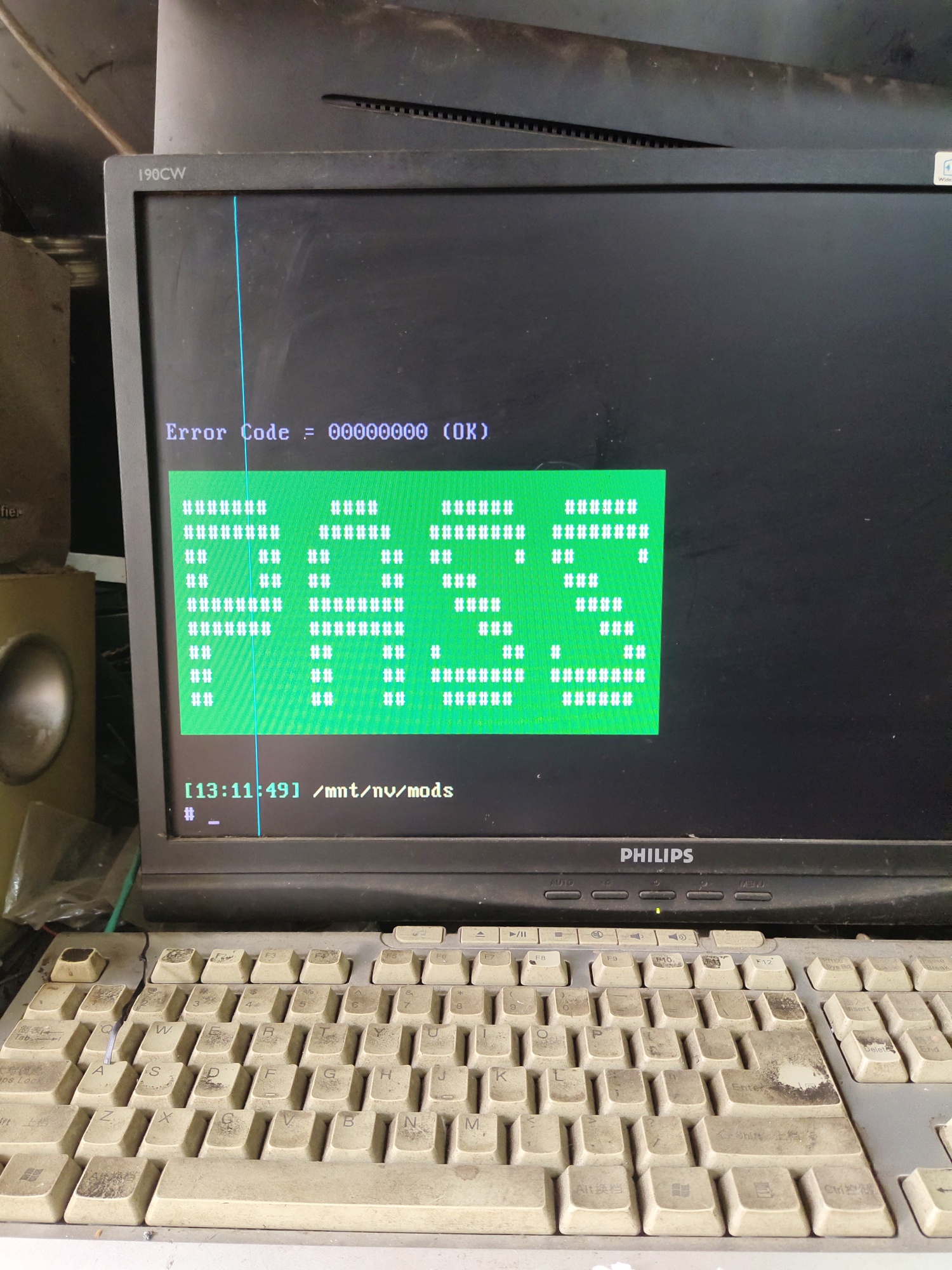

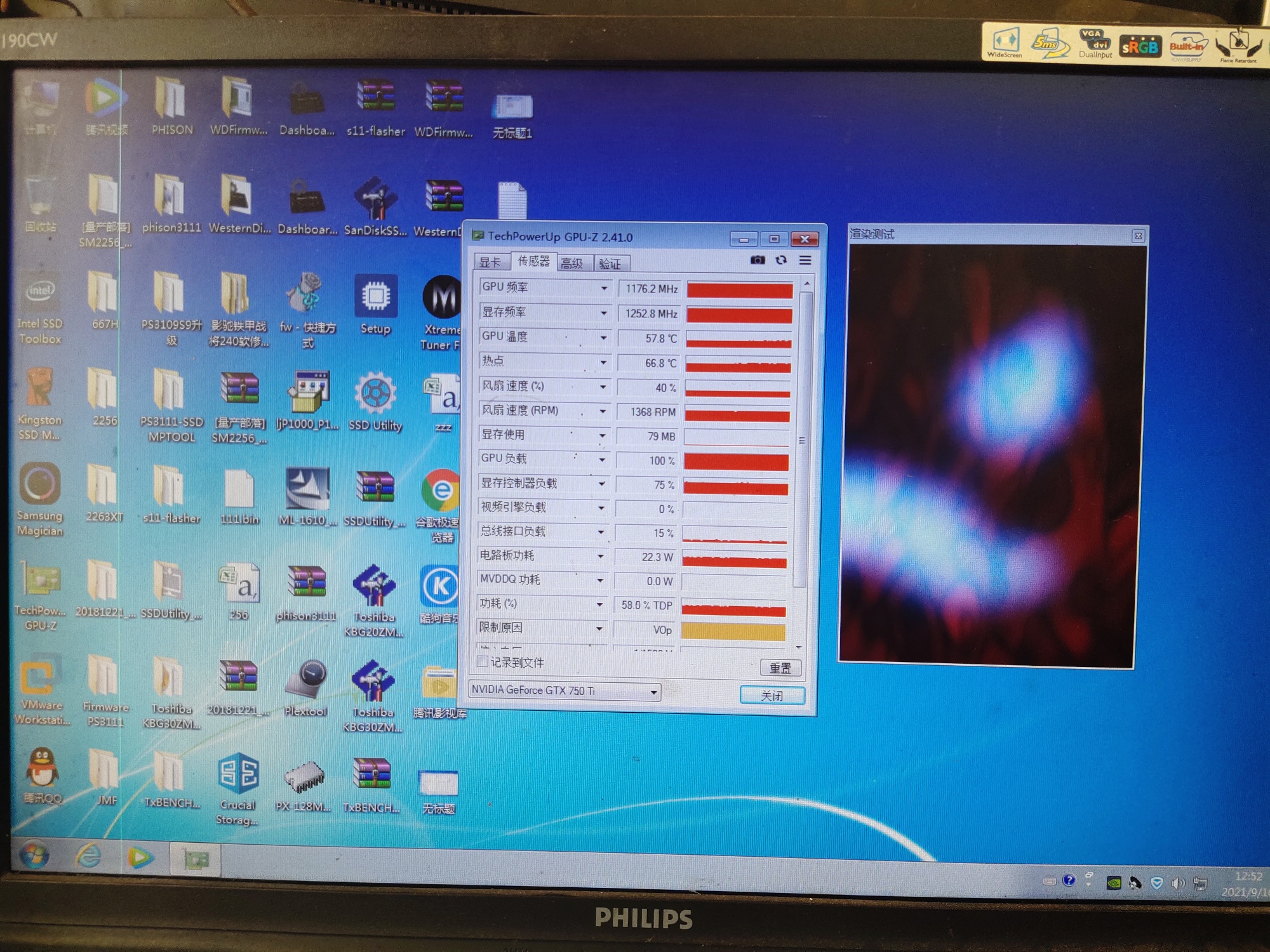

客户换下来的,不定时闪屏,然后死机,有时候整天都使用正常,电压啥的都正常,尝试并滤波电容无效,有点懵,问问大神。

发表于 2021-9-4 12:35:22 | 只看该作者 来自: 中国 来自 中国
用软件扫描一下显存,看看报错情况来确定是显存还是核心问题。
点评
忘说了,已经扫过了。而且DVI和VGA都一样。  详情 回复 发表于 2021-9-4 13:13
回复 支持 反对
3#
发表于 2021-9-4 13:13:29 来自迅维网APP | 只看该作者 来自: 中国 来自 中国
点评
看来软件测不出来,三板斧伺候吧,先加焊核心,不行加焊显存。  详情 回复 发表于 2021-9-4 16:24
回复 支持 反对
4#
发表于 2021-9-4 16:24:31 | 只看该作者 来自: 中国 来自 中国

发表于 2021-9-18 15:42:50 | 只看该作者 来自: 江苏泰州 来自 江苏泰州
先简单点,加焊了一下显存,挂了十几个小时了,貌似没有死机,再观察观察。感谢一下月饼先~~~
