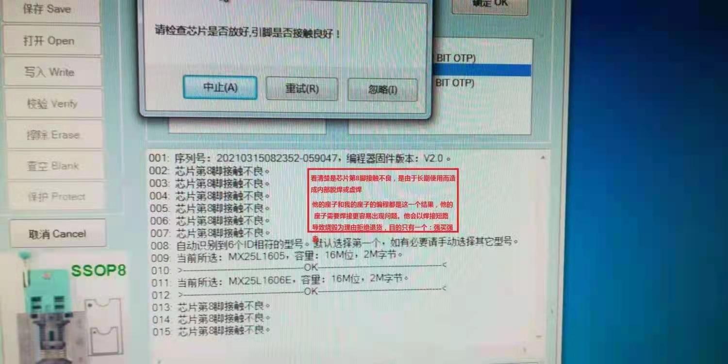

刚从闲鱼购得,结果不能用,申请退换货,卖家不同意说是我自己瞎搞坏的,影响第二次销售,申请客服无果还直接打款给卖家,无语!

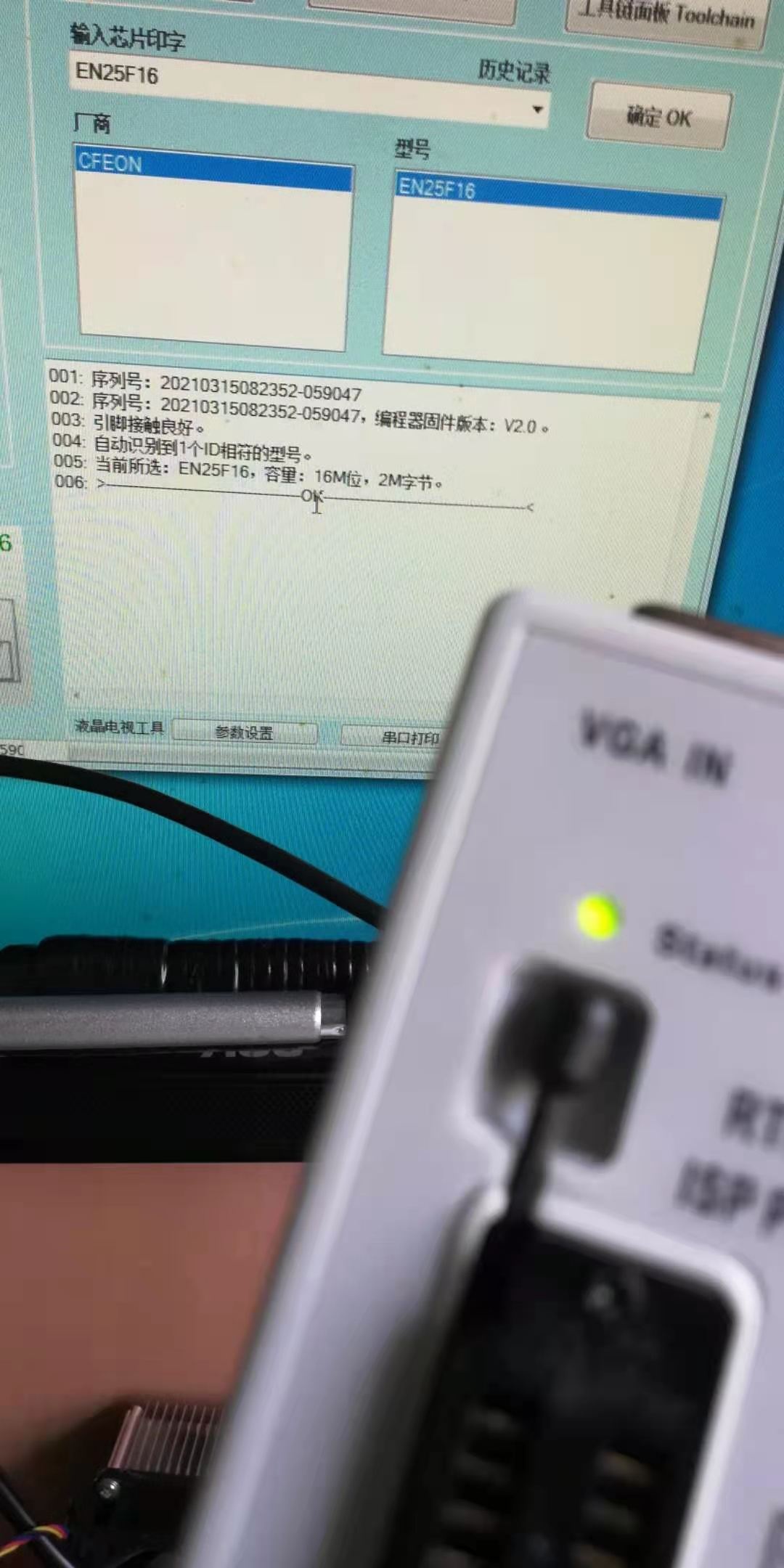

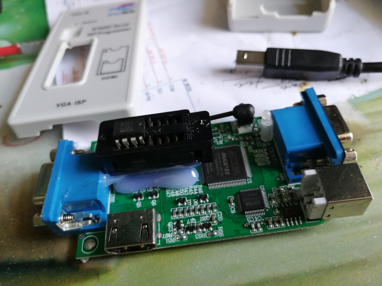

自己搞吧,拆开编程器的壳子,看见两个座子是用棒棒胶沾在一起的,用烙铁将接触缝隙融化后拿掉上边的锁紧座,直接把芯片插上去可正确读出芯片,然后用烙铁将锁紧座子的脚位用烙铁上点锡重新装回去就OK了。上图

打开RT809f编程器的外壳就可以看到里边是用了两个16针孔的座子,一个焊在电路板上(母),一个插在上边(公),
很容易接触不好,我新买的就是这种情况,直接使用母座就没事了,,或多准备几个锁紧座子。
