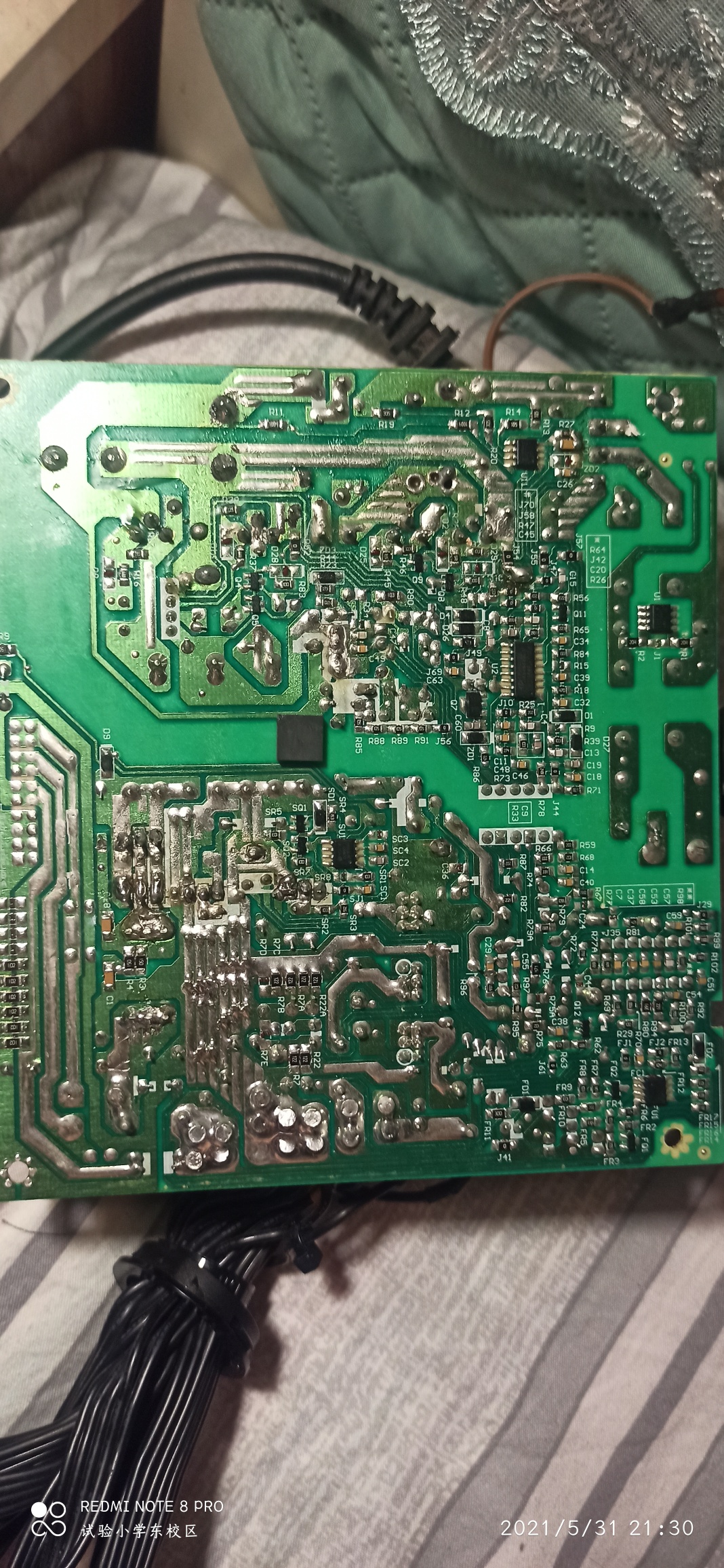

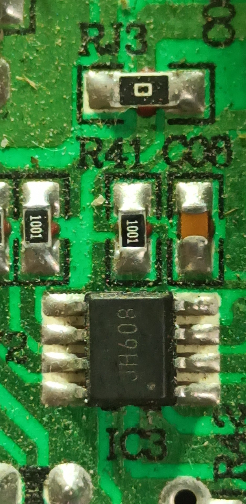

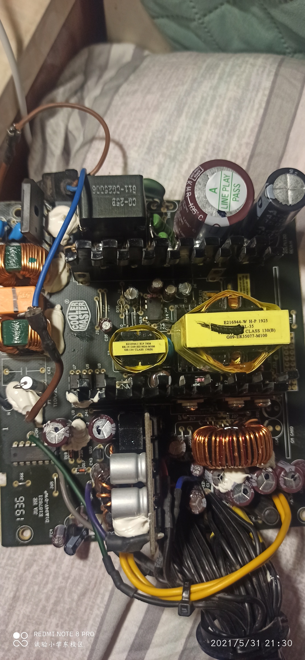

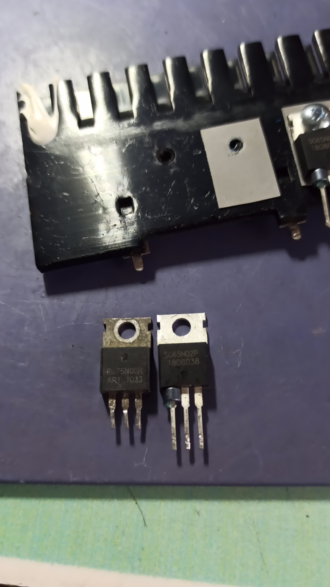

电脑电源维修,烧了,换了保险丝,开关管,整流二极管,整流桥,0.19电阻,也换了芯片TNY177PN
之后通电测试,插电的时候,维修串灯插座,灯开始也不闪亮,
测大电容处有286伏电压!
测输出端无电压,输出部分电容两端也没有电压请问还有哪里坏了,,是还有芯片坏吗
插电时,不闪亮一下,是不是大电容坏了?

大电容,,拆下来测量,容量又标识值330,实测303,不知道这个是不是坏了?
还有个芯片cm6800tx。难道是芯片坏了!!明天检测各脚电压

有没有待机电压?辅助电源芯片TNY177PN换了如果外围没问题待机电压会有。cm6800tx芯片坏的少,一般保护芯片或周边元件有问题。先测电阻没短路直接接电源吧,不然无从查。

老师傅好,,,测试输出插主板的端口,9孔有5伏,,,
点评
9脚有5V,那就说明5VSB待机电压正常,辅助电源是正常工作的了。3脚是地,16脚是PSON,正常是5V,只有2.3V不正常,这个电压应该是ST9S313之类保护芯片输出的,不正常查保护与开启电路部分。  详情 回复 发表于 2021-6-1 22:27

16孔只有2.3伏是不是不对,,应该5伏对吧!!
用镊子短接16孔与3孔,,风扇不转,可能是主变压器电路还有故障!!但我不知道哪里有故障了,,不知道哪里下手了
