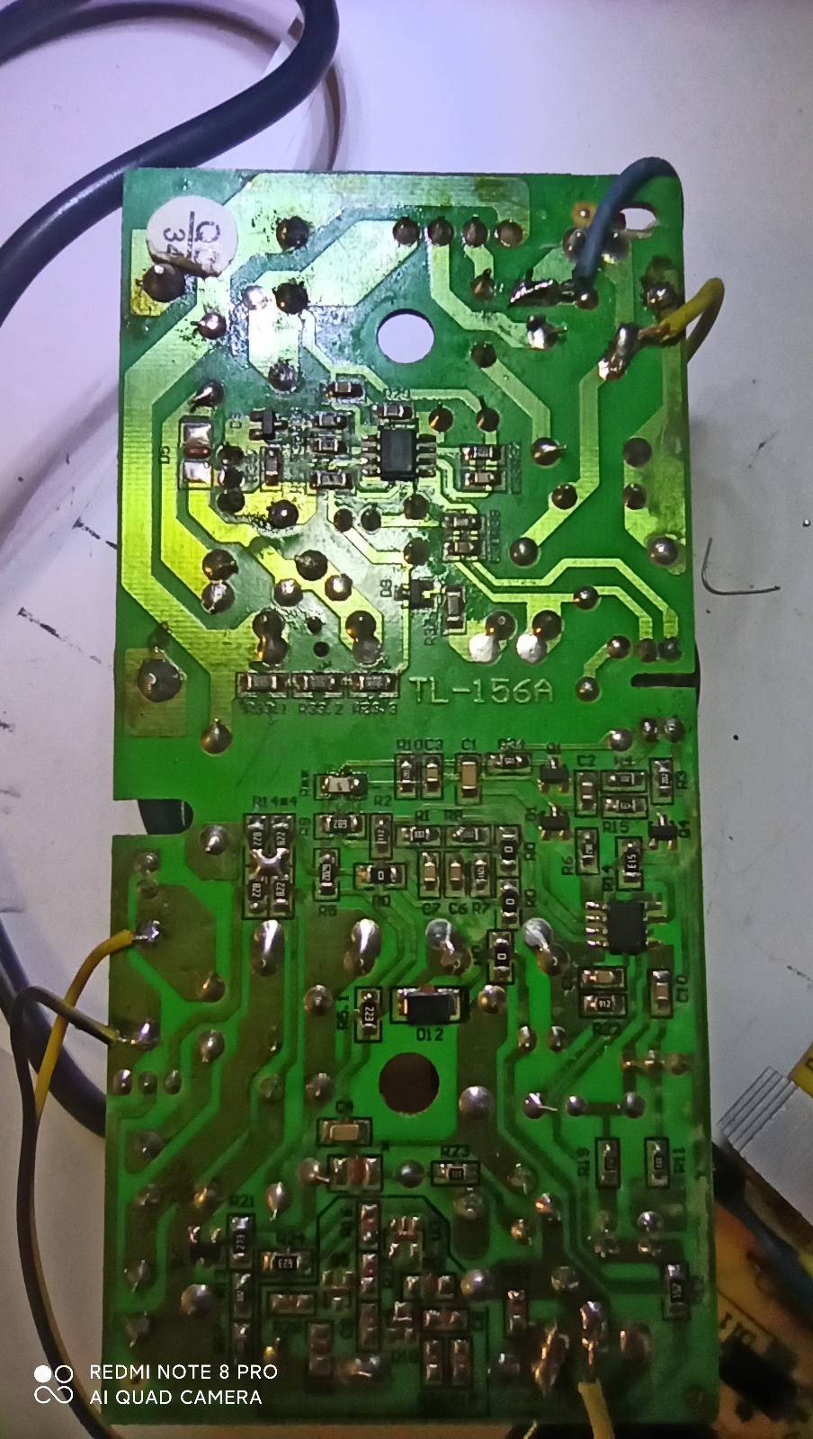

你见过,60-32的电动车充电器,维修好的充电器空载输出电压74.4,还算正常!但是但是,就是指示灯都不亮,更奇怪的是,风扇居然还转了起来,我可是空载,假负载都没有的情况下呀!!!很头疼。问题在哪里啊???

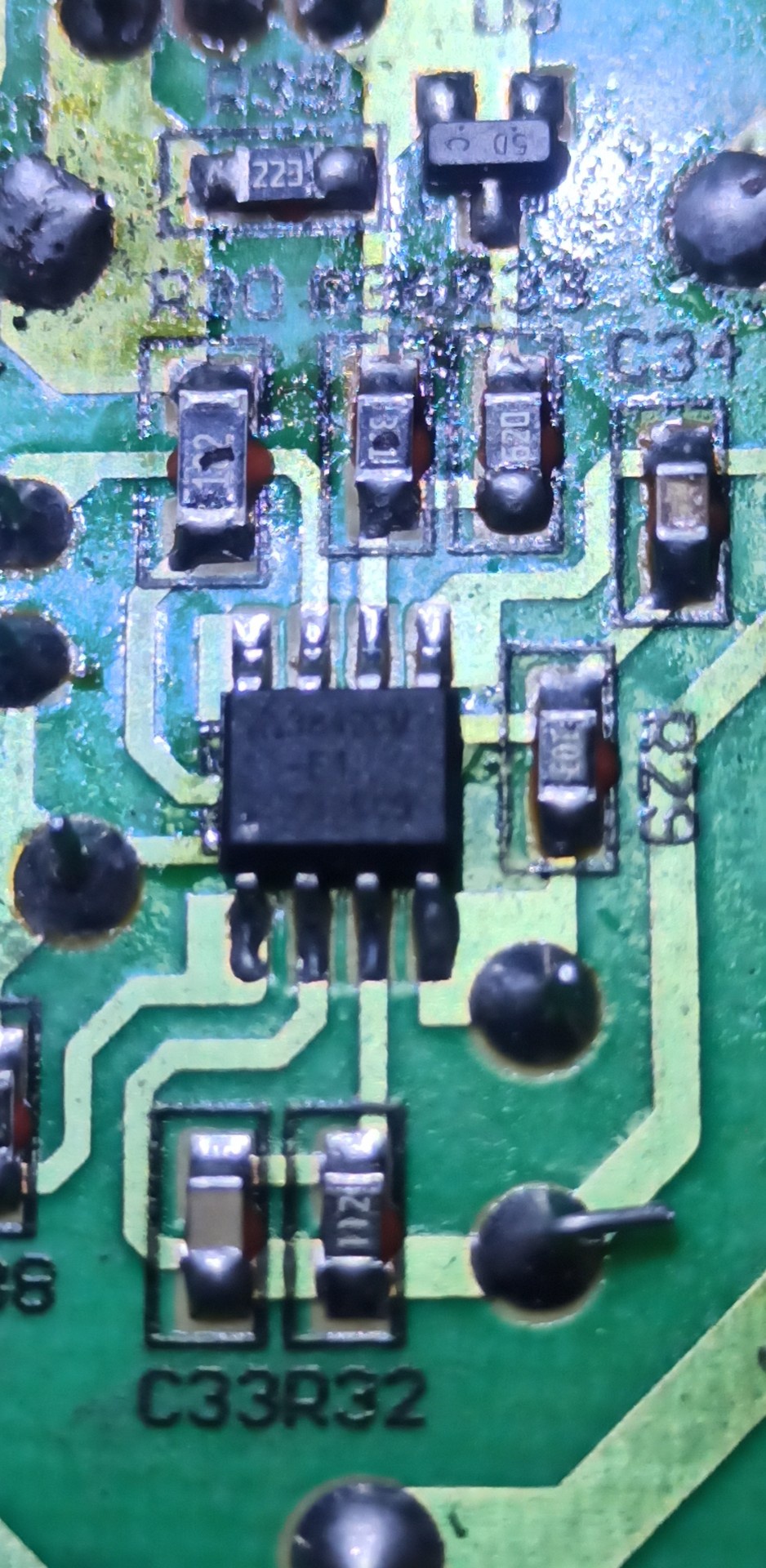

但是运放芯片是什么LT031471,,不知道什么芯片

作者: zxwzhm888    时间: 2021-4-22 15:47
拍张运放的照片.............

输出端三极管短路
作者: rgbfjpl    时间: 2021-4-22 21:07

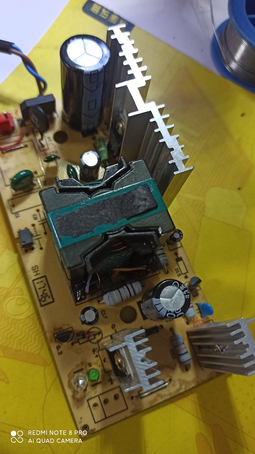

风扇线都没接到专用的接口上,要分正负极,电烙铁头温度太高了,全是氧化物_ 心塞
作者: 春夜喜雨    时间: 2021-4-22 21:50
以后注意,温度调低一点

作者: 春夜喜雨    时间: 2021-4-23 09:08
运放
作者: 春夜喜雨    时间: 2021-4-23 11:01
好像没有专用接口,,,难道转,是因为接错地方!!
作者: chensizhe    时间: 2021-4-23 12:04
风扇是通过一个三极管控制通断的,空载风扇一直转先测这个三极管,三极管好,就追B极的来源

作者: 益斋    时间: 2021-4-24 15:51
那个741好像是单运放块噻。

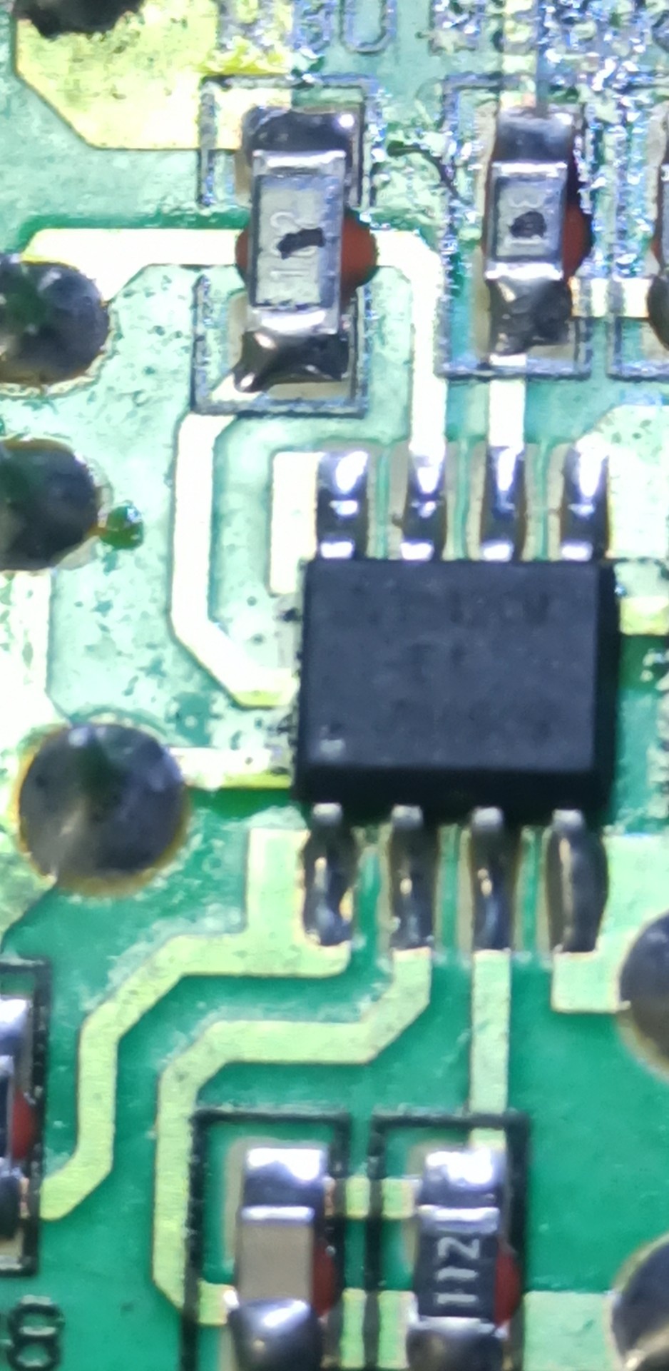

作者: zxwzhm888    时间: 2021-4-24 21:32
春夜喜雨 发表于 2021-4-23 09:08
运放
8脚集成电路上方的2个电阻坏了............
作者: 春夜喜雨    时间: 2021-4-24 22:34
那个8脚,,是运放358还是3842的八脚

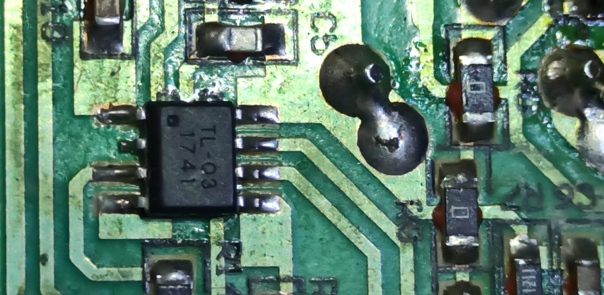

作者: lipeter801    时间: 2021-4-25 08:30
tl-03是TL3288可用LM358代替的双运放!LM358脚位如下:
4脚GND。8脚Vcc+。1脚是Out1,2脚in1-,3脚in1+,7脚Out 2,5脚in2-,6脚in2+;各点电压视具体电路有差异!
tl-03 tl3288 脚位如下:
