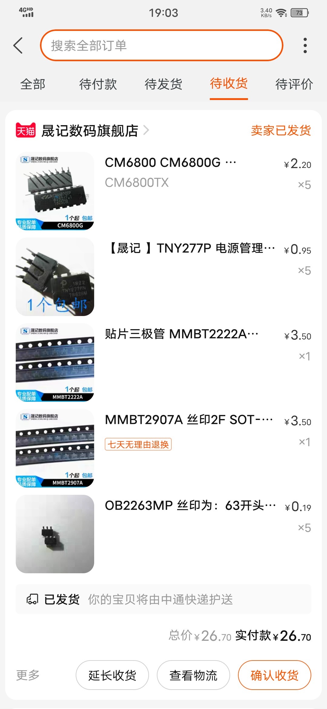

平常不怎么修这玩意,看在500W的份上就折腾一下吧。拆开发现辅助供电从头到尾炸穿,这几个芯片好找,但这两个三极管不知道是啥型号,望大神告知一下,谢谢!

2n2222和2n2907就行  详情 回复 发表于 2021-4-20 21:59

2n2222和2n2907就行

1P,2F:kaixin:

谢谢大家回复,已经拍了。

那俩个三极管是1p和2h
