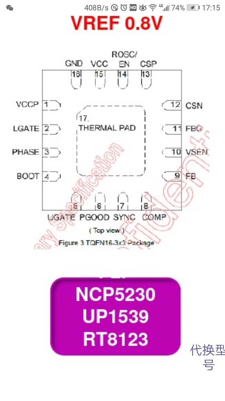

修到一片盈通580,没有核心辅助供电,主芯片为GS7250,论坛搜了搜没有找到。替换型号我并没有测试。

谢谢,正在找这个gs7250,不明白NIKO-SEM官方只给出一页纸的介绍,连引脚定义都没有,这是为何?
rt8123A-(gs7250-ncp5230-up1539).pdf
185.89 KB, 下载次数: 29, 下载积分: 下载分 -2 分, 下载 1 次
兼容参考定义
