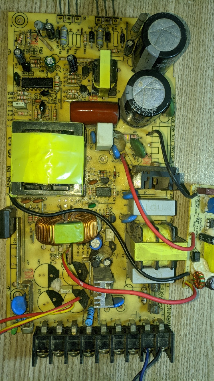

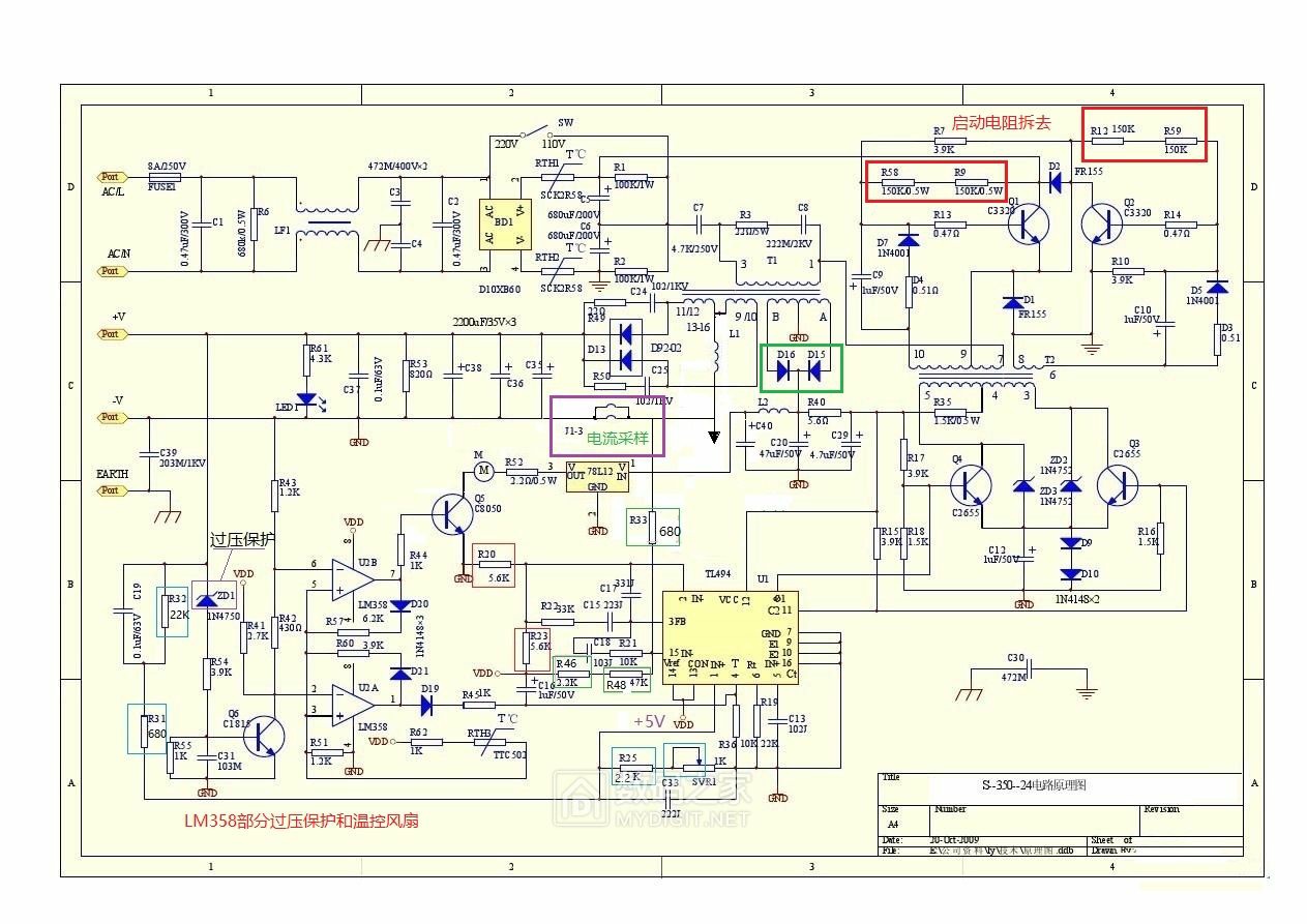

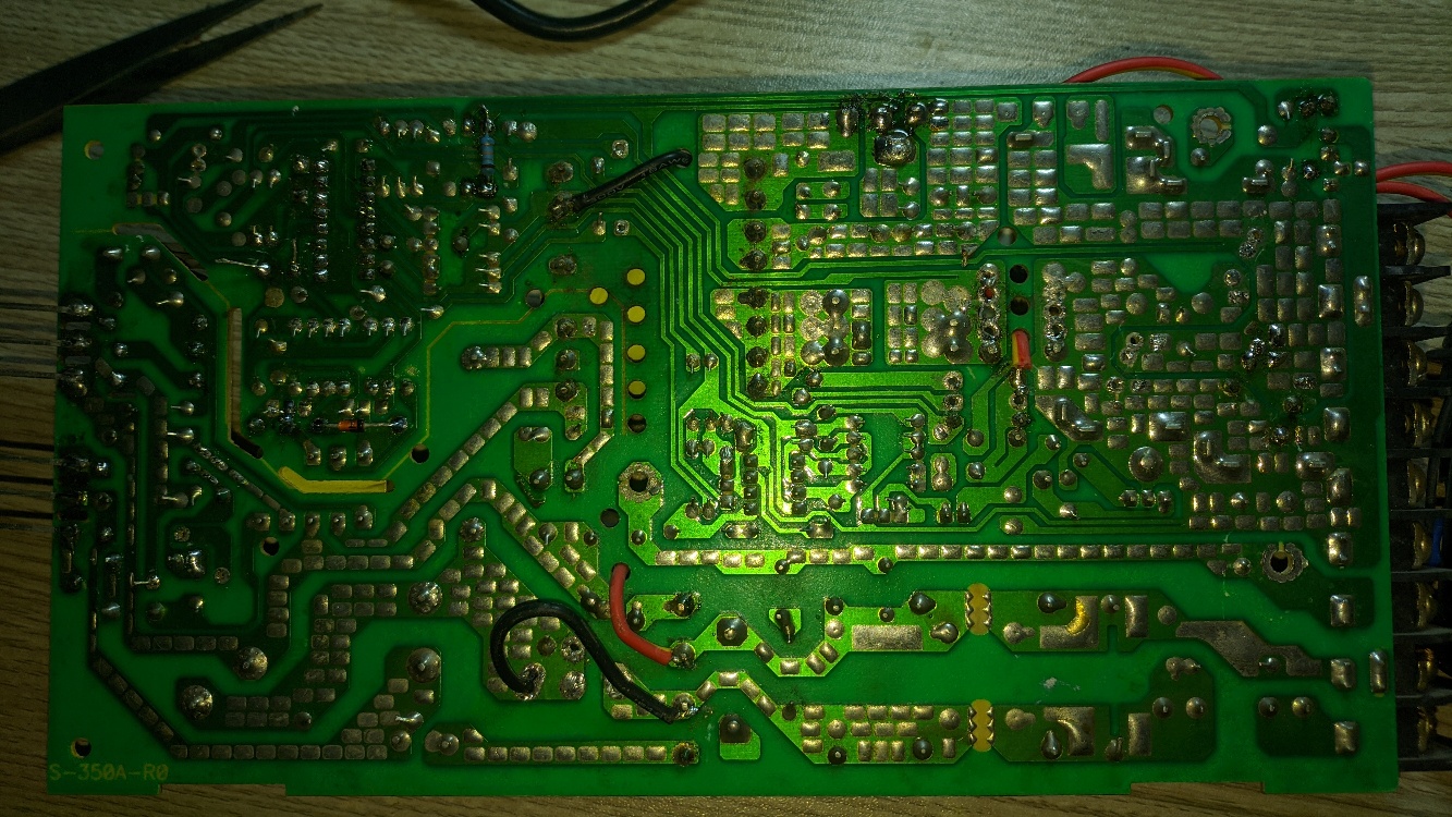

明伟的s350-27,照着教程改完可调之后,空载调电压的时候保险炸了,换了两个新的开关管,没有输出。大电容两端有160多v电压,494芯片单独给的供电,本人小白,只会简单测量,求大神给帮忙看看哪里的问题
作者: 忘盲    时间: 2020-8-23 14:30
真心求助,大佬们给看看,自己研究好几天,也没整明白

作者: 忘盲    时间: 2020-8-24 16:32
开关管又击穿了,坏了8个了,还剩两个,求大神指点迷津

我看你先不要装开关管了,把大电容和肖特基也拆出来测一下。没留意照片,二次测电容都哪去了?开机爆管需要全面系统的排查。

没查出问题前试机,最好接个60W灯泡,先保证不烧管。核对一下改造的电路看看有没问题,对不对
作者: 670856740    时间: 2020-8-24 20:26
配的12V辅助电源先断开单独试一下12V正常不正常

作者: 一样不通    时间: 2020-8-31 14:13
明显没有接对线啊。12和15脚的你接到电位器了吗?
作者: 一样不通    时间: 2020-8-31 14:19
黑色的飞线确定对吗?教程好像不需要吧
作者: 一样不通    时间: 2020-8-31 14:23
辅助电源的输入两根线,明显接错。再去看教程。
作者: 忘盲    时间: 2020-8-31 17:23
我知道接交流220v或者直流300v都可以
