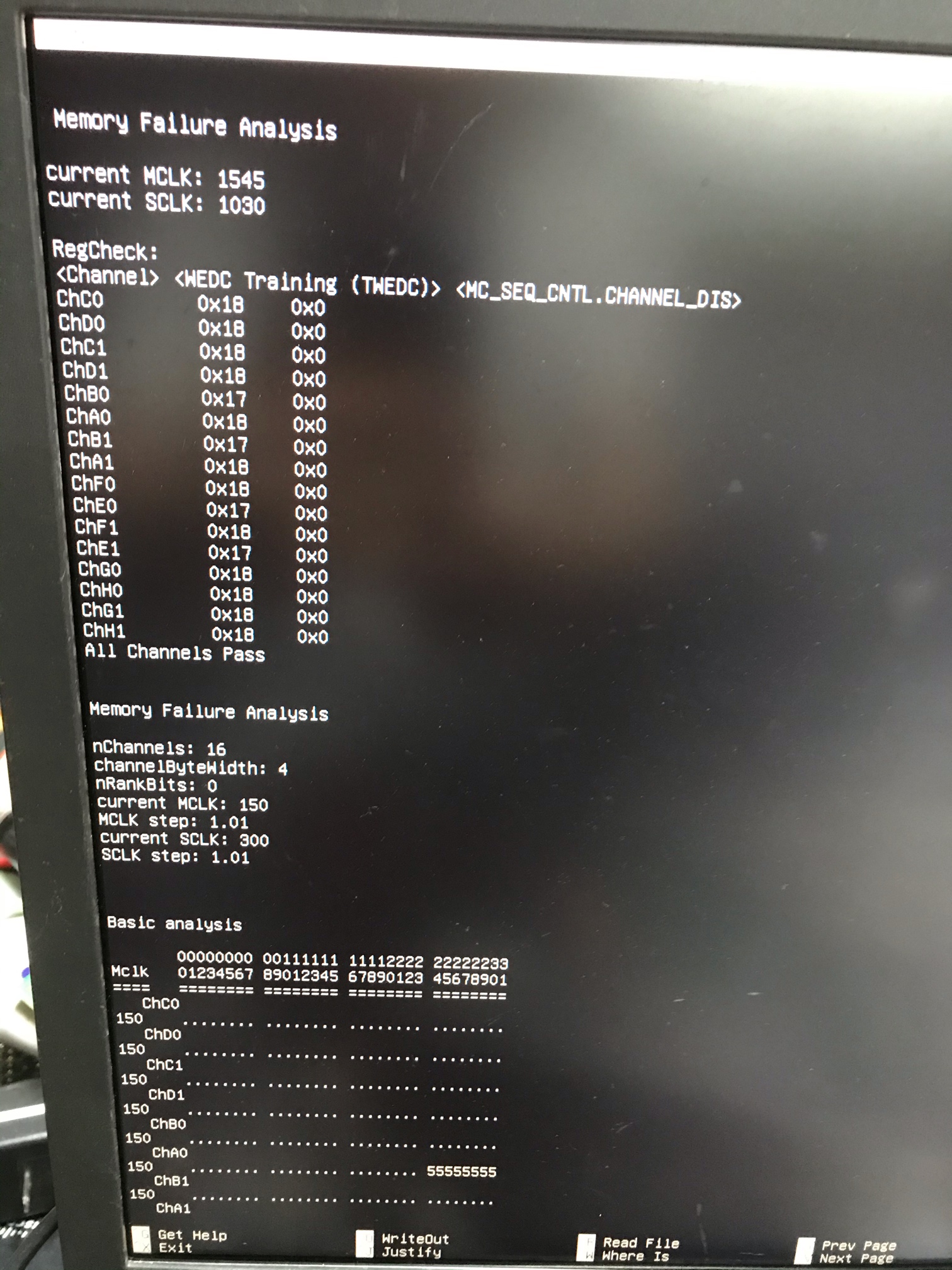

r9 390求助
发表于 2020-6-29 21:32:59 | 只看该作者 回帖奖励 |倒序浏览 |阅读模式 �

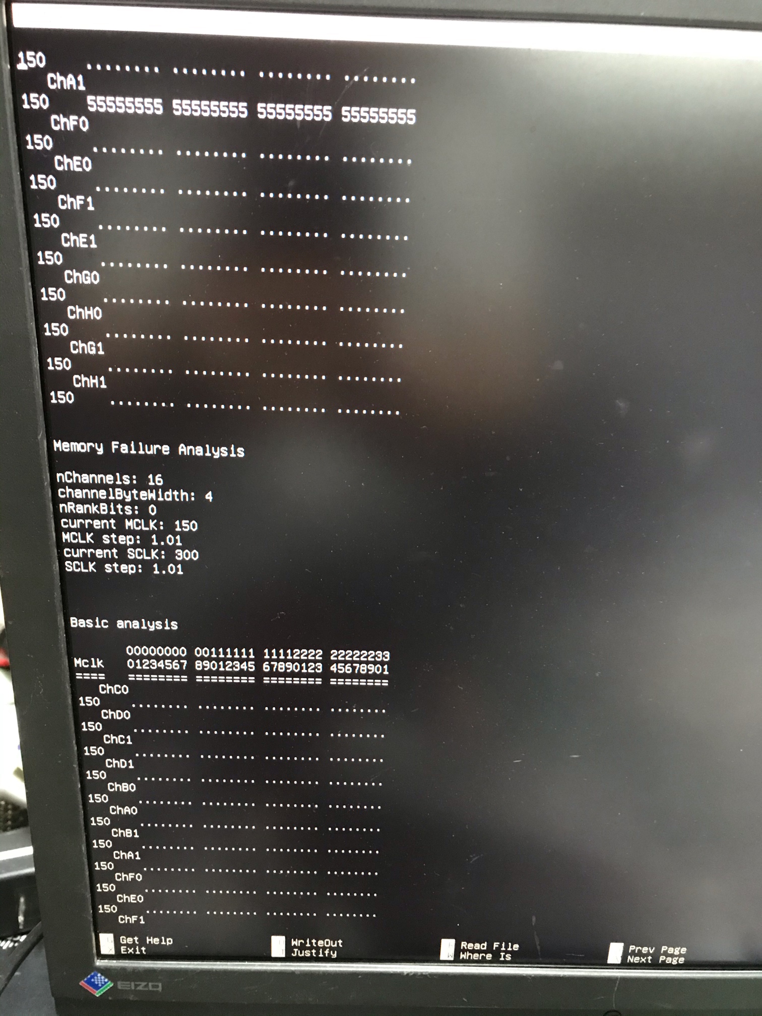

开机有显示,进系统黑屏,各路电压正常,检测有时pass,有时fail,结果如图,a0换过了,结果不变,高手帮忙看看是什么问题

可能核心虚焊,重植BGA。

加焊过,好像没什么用
