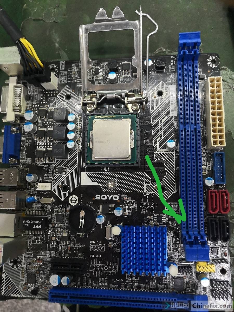

敏捷,SY-H81N 全固版 W1H81M1,故障现象:不插内存可一直加电报警内存,插上内存后内存复位一出就反复掉电加电!电源,内存换了,内存阻值工作条件正常,BIOS自己以前维修备份的,官网上下的,迅维上下的也都是一样故障。各位大神可有好的思路???

发表于 2020-6-14 10:15:45 来自迅维网APP | 只看该作者 �
换掉这两个管,还不行的话连边上那个2.2k排阻一起换,应该就好了。

发表于 2020-6-16 12:10:43 | 只看该作者 �
还是仔细排查内存的工作条件,SPD,S_SMBDATA  S_SMBCLK VREF,以及看看有没有超频芯片。

发表于 2020-6-16 15:19:05 | 只看该作者 �
搞维修连工作条件都找不齐就不用搞维修了

16#
发表于 2020-6-16 16:28:16 来自迅维网APP | 只看该作者 �
22菌 发表于 2020-06-16 15:19
搞维修连工作条件都找不齐就不用搞维修了
这个总线你测过有波吗?还是你只测电压?

发表于 2020-6-16 16:47:26 | 只看该作者 �
22菌 发表于 2020-6-16 15:19
搞维修连工作条件都找不齐就不用搞维修了
我手上并没有这板子,也没有电路图,条件是硬道理S_SMBDATA  S_SMBCLK这些信号要用示波器的。测量电压并不能说明没问题。
