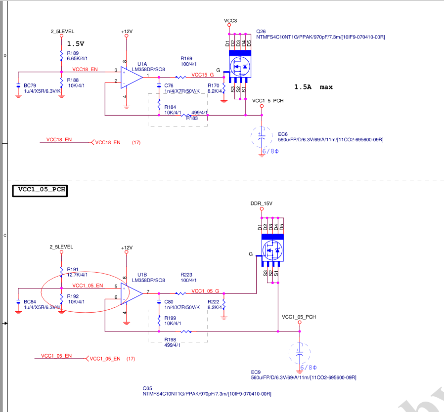

疫情特殊时期,在家闲来提升一下自我维修水平,之前都是维修三板斧
在家扒拉出来一张技嘉的B85m-d2v,就拿他开刀!!故障:点开关后,风扇转一下就停,不断重复,对于维修三板斧的我来说头大,逛论坛,看视频…测量各大电压后发现南桥供电只有0.7v,不正常。用万用表打阻值,桥供电coms管没有短路,测量G极电压0.7,不正常。直接换LM358运放(都说容易坏),换后故障依旧

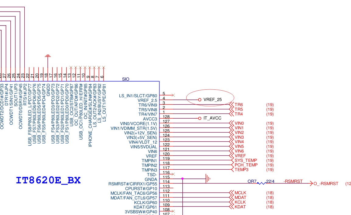

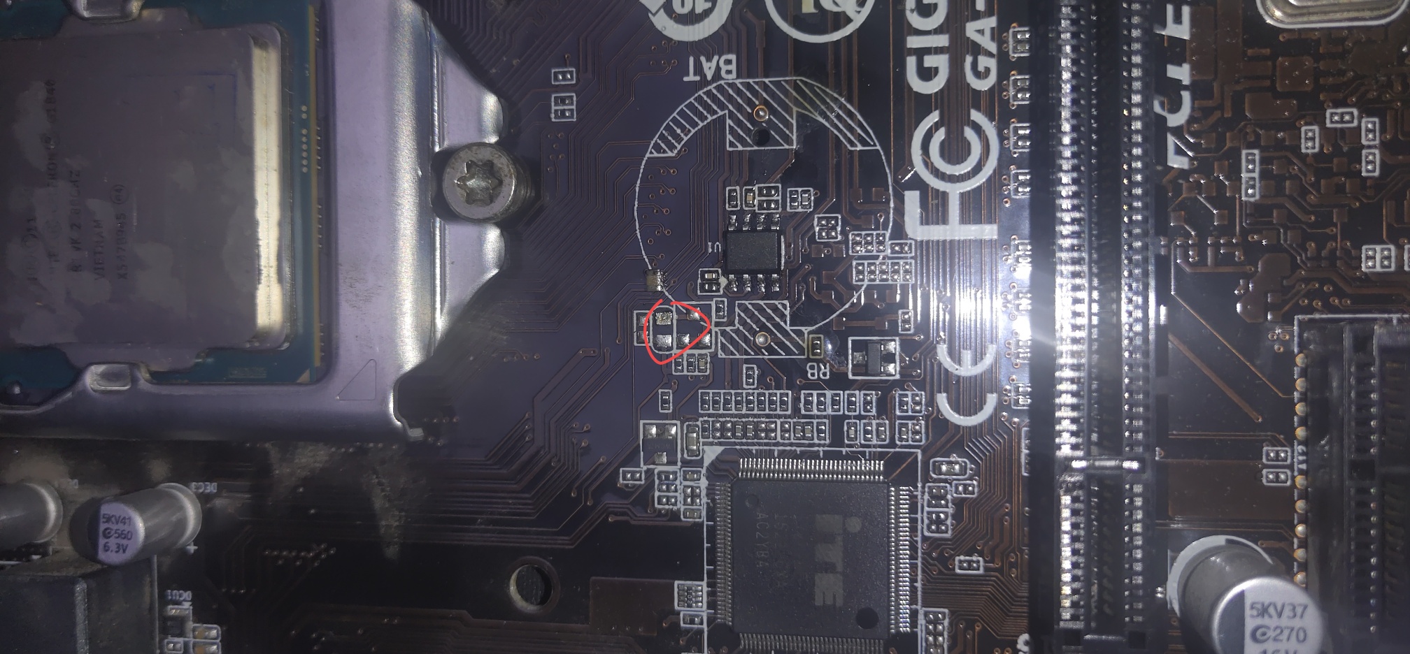

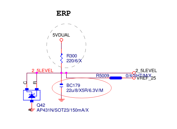

打开图纸,测得358的5脚也只有0.7,不正常呀!这应该是有2.5v经过R191和R192分压得来1.05v基准电压。测R191前面只有1.6v,找到问题了,这个2.5v只有1.6v,这个2.5v是有io发出来的,难道io坏了?不应该呀!万用表测量这个2.5v对地只有33,有点短路,又不是全短。这就好搞了,io输出2.5v就经过两个电容滤波,拆下第一BC179的时候,就恢复四百多阻值,OK搞定,上电试机,漂亮的技嘉logo

2.5level的滤波电容坏导致被拉低,使得VCC_1.05桥供电被拉低

电容导致io芯片2.5V无法输出

2.5V不正常的话那控制Q26的分压也会不正常吧?
作者: 东诺电子    时间: 2020-2-29 22:45
是的 1.05v的先查到 就从这下手
作者: 717924230    时间: 2020-2-29 23:05
好多358,324控制的基本都是分压搞鬼

楼主思路清晰,经验丰富啊。 技嘉的这块板子,358直接压在电池座下面,这么易损的件,藏在这里,着实给维修带来难度。
