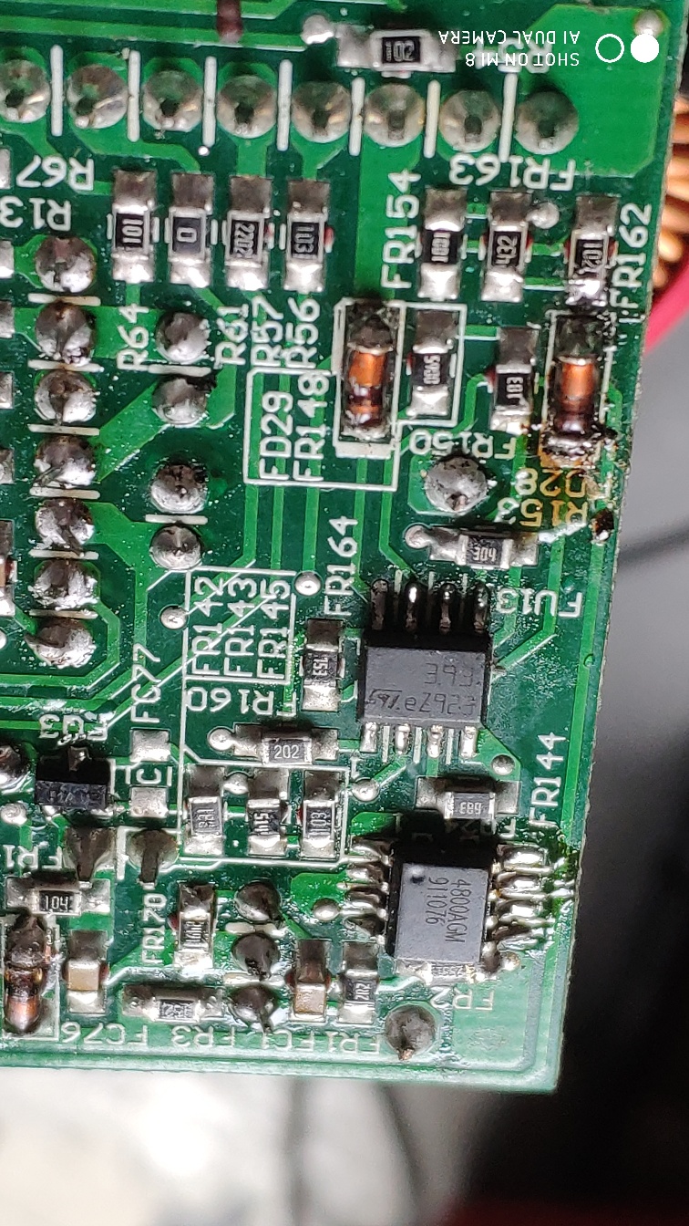

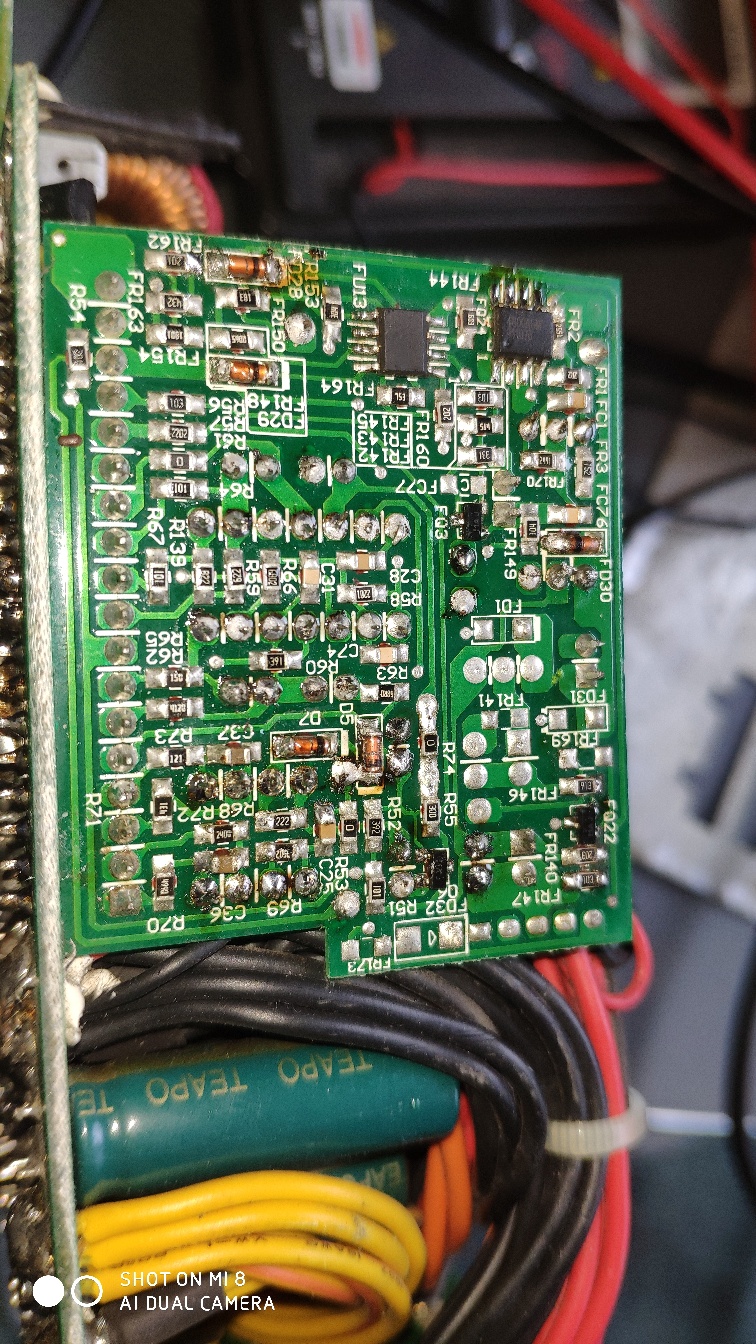

393是什么芯片?电源保护板上的
发表于 2020-2-13 13:10:59 | 只看该作者 回帖奖励 |倒序浏览 |阅读模式 �
TT电源保护板上的,不定时掉电

发表于 2020-2-13 15:09:06 来自迅维网APP | 只看该作者 �
不定时重启,大补焊后好了

发表于 2020-2-13 18:28:56 | 只看该作者 �
那不就是LM393么   别说电源了  笔记本上也有  双电压比较器

发表于 2020-2-13 21:50:20 | 只看该作者 �
估计就是LM393   台系生产的品牌电源上大把的,双电压比较器
不动脑子怎么能有深刻经验???
点评
是的,3/8脚接了二极管,和两个不同功率的341的输出电压比较,二极管虚焊了,风扇就停了,然后大面积过热  详情 回复 发表于 2020-2-13 22:40
回复 支持 反对
13#
发表于 2020-2-13 22:40:46 来自迅维网APP | 只看该作者 �
不动脑子怎么能有深刻经验???
